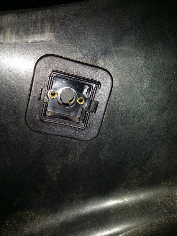

Nogen som ved hvilken type pære/fatning man skal bruge til sæde-rum lampe? :?:

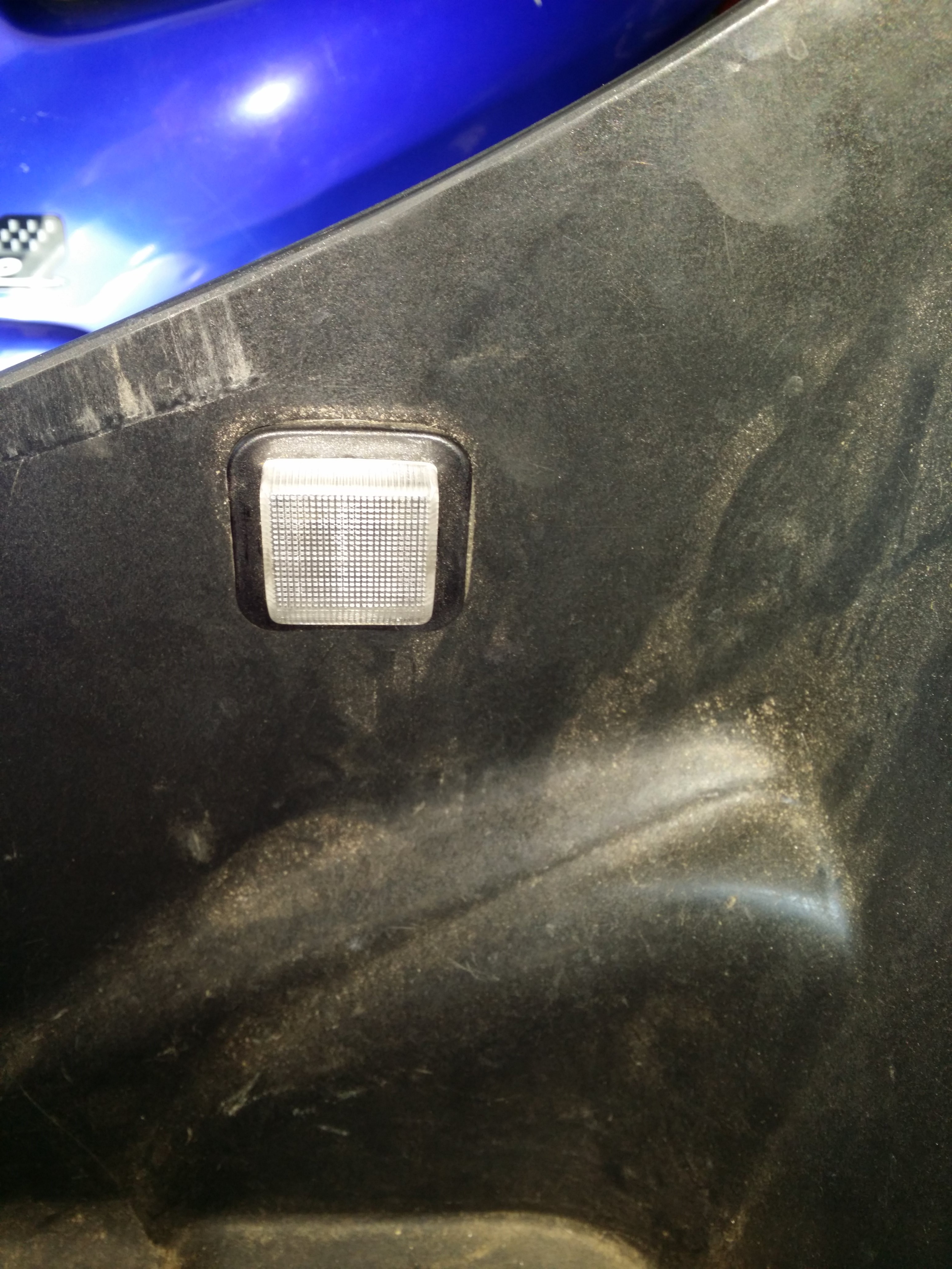

Uploader billeder af sæde lampe
lampe i sæderum
lampe i sæderum
Fatning type ????
Fatning type ????

Problem løst. Asnæs Importen har pæren på lager. :thumbup:

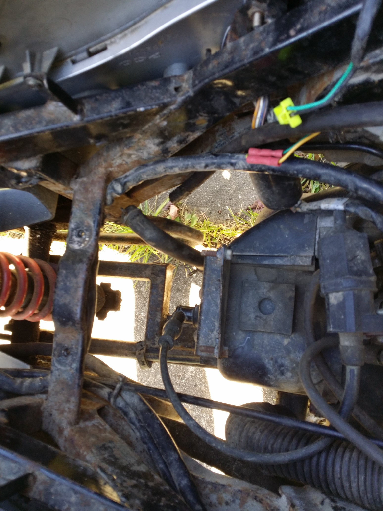

Nogen som ved hvor denne gule stik skal tilsluttes? :?:
befinder sig bag batterikasse.
Re: PGO G.Max 30km/t
På Big, er det til ekstra bremselys. F.eks på en topboks med bremselys monteret i låget. Så det er det nok også, på G-Max.

Selvfølgelig KJP. :thumbup:
Det burde jeg have regnet ud. :party:

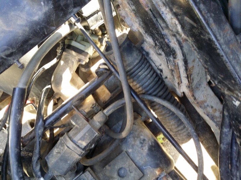

Næste finurlighed... Hvor skal denne tykke slange gå hen? :?:
Kan det være sædevarme? For der er hul i bunden af sæde-bunden :party:
