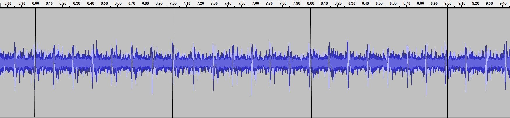

Efter den anden knast-aksel kom i motoren, blev den sjovt nok også i stand til at gå temmelig langsomt i tomgang. Som standard er den opgivet til ca 1800 omdrejninger i minuttet i tomgang. Her er en video hvor tomgangs-skruen er helt ude og spjældet helt lukket.
Det går langsomt men hvor mange omdrejninger egentlig? Jeg har ingen omdrejnings-tæller, så lydsporet til videoen hev min onkel gennem et program der viser takterne med en tids-skala på
Men nok om det, det var bare sjov. Tomgangen er skruet op igen, for det er vist slet ikke godt for motoren at gå så lavt hvor det halter. Så kan den vist sode til siger de
