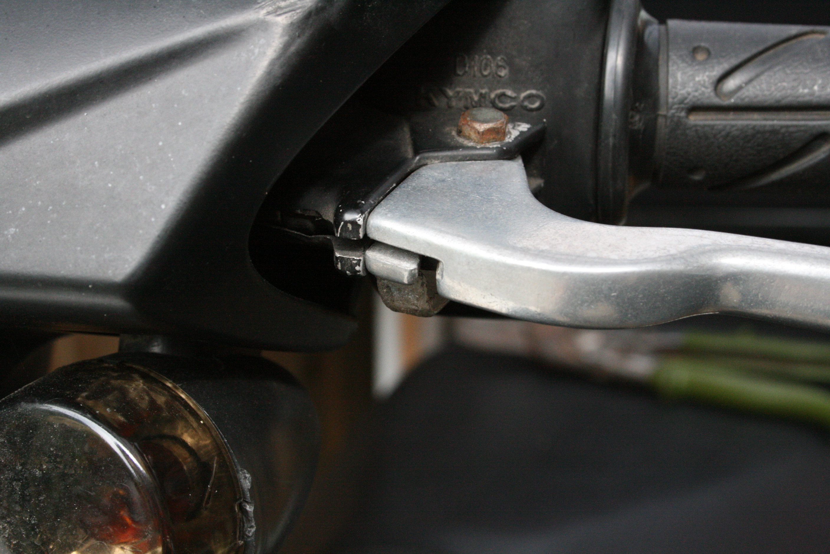

Jeg har længe ønsket mig en parkerings-bremse der kan holde bagbremsen, når scooteren fx. står på et ujævnt underlag. Samtidig er Agilityens side-fod fjederpåvirket og har en tendens til gerne at ville skubbe scooteren fremad. Også når man kun har en væg at læne den op ad ville en p-bremse være rar.

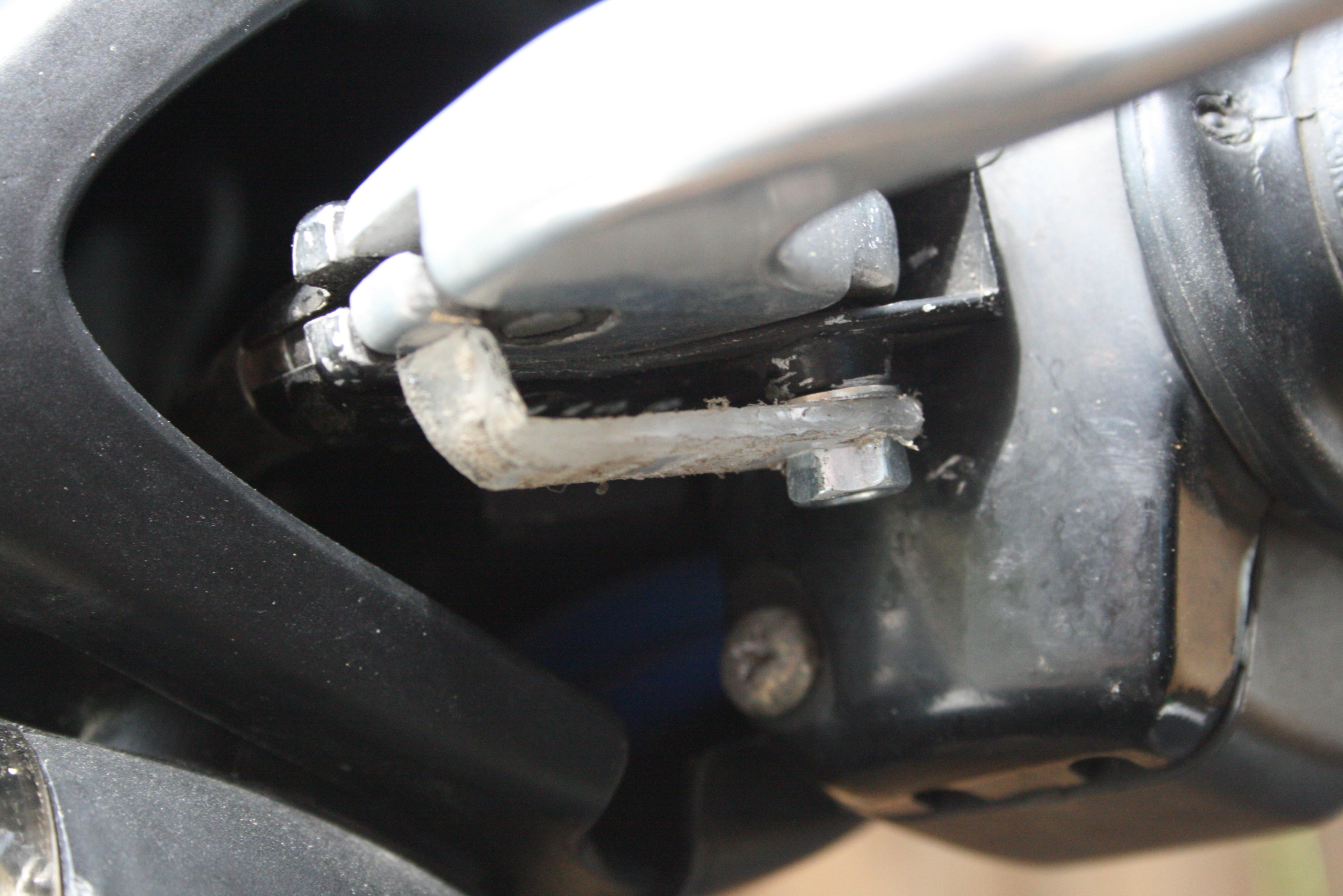

Et stykke sejt 3mm plast, blev klippet til og bukket varm med lighter og tang.
Den eksisterende skrue til grebet var lige præcis lang nok til at skrue det på med skive og møtrik.

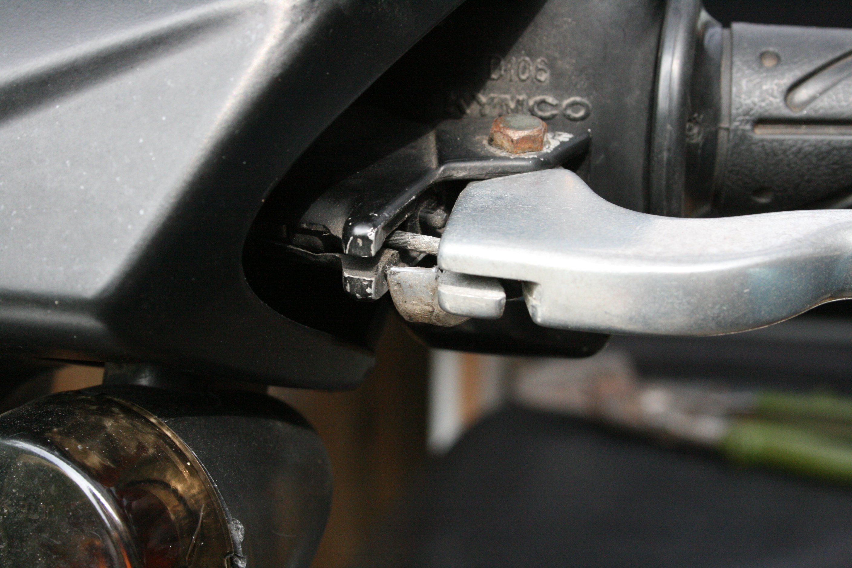

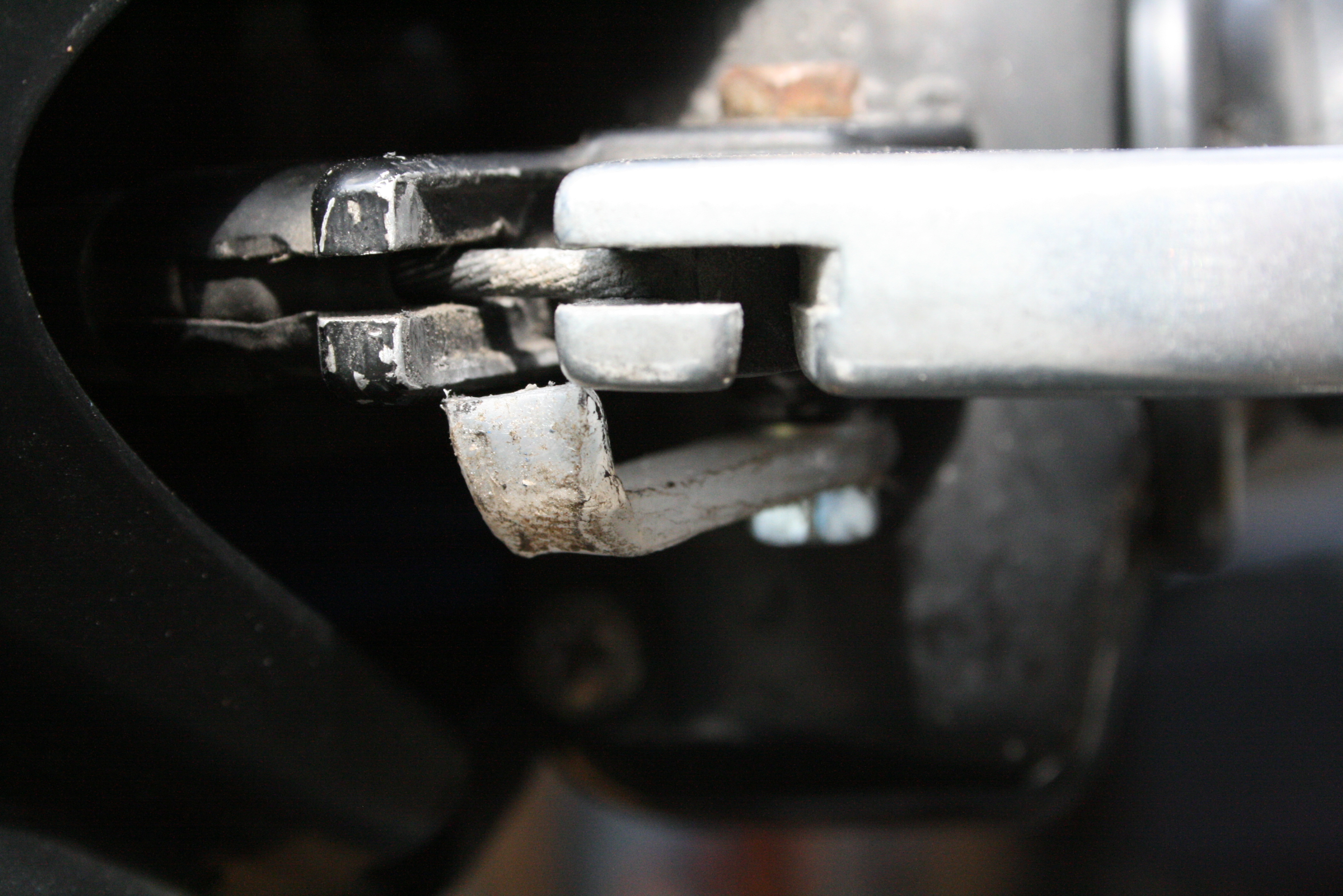

Når grebet er trukket, trykkes dimsen op i klemme og holder bremsen fast.
Når man igen tager bremsen hopper dimsen ud med et lille klik og sidder så klar lige under grebet :thumbup:
Selvom det kun var et "prototype-forsøg" fungerer det faktisk så fint at det sikkert bare ender med det.
Plasten er tilpas fjedrende til at hoppe tilbage, og hård nok til ikke at blive mast af grebet.
"En-hånds-aktiveret parkerings-bremse-anordning med fuld-automatisk selv-udløser-funktion" på 20 minutter :lol: :lol:
