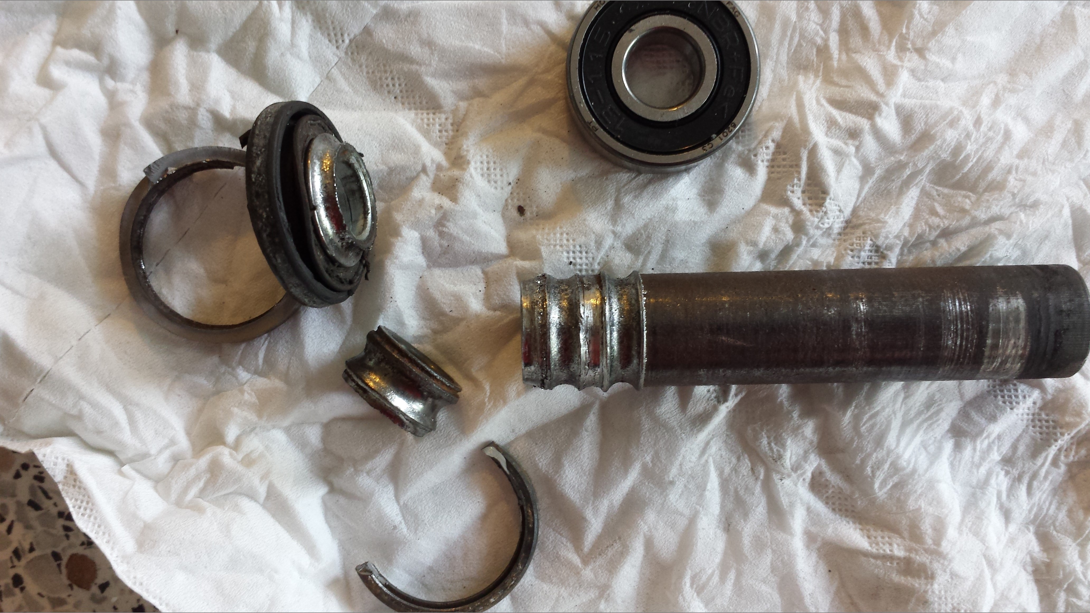

Mit forhjuls leje gik på min Agility..
så det ville jeg da lige fikse..
jeg jeg har fået det gamle leje ud.. men kan det passe der måske er sat op til flere lejer i før ??
Hvad er det for nogle rillede fætre på distance røret ? for mig ligner det midterdelen af gamle lejer.. hmm
der er i øvrigt også riller i fælget indvendigt... kunne også godt ligne gamle lejer..
se billedet :)

Det lange rør sidder mellem lejerne inden i fælgen.
Yderst på den ene side sidder speedometerdrevet som har en spaces indbygget.
Yderste på den anden side sidder en løs spacer.
Riller de forskellige steder må være kuglerne der er røget ud også lavet riller.

Ahh ok så må jeg vist hellere se at få fat i et nyt rør...
der knækkede nemlig et stykke af.. det var derfor jeg troede det måske var gamle lejer.. eller lign.. man ved jl aldrig hvad folk kan finde på at lave af fusk.. :)
Re: f.hjul leje skift.. flere gamle lejer inden i ???
Jeg tror ikke der er knækket noget af det lange rør.
Det stykke metal med gummiet er det ikke bare spaceren ?
Men du kan jo sammenligne når du får købt de nye dele.

tjaaa det kan godt være
det er ret smadret det hele.
hiver hele skidtet med på arb imorgen.
har en kollega der har kørt MC i mange år han får lov at kigge på det.
