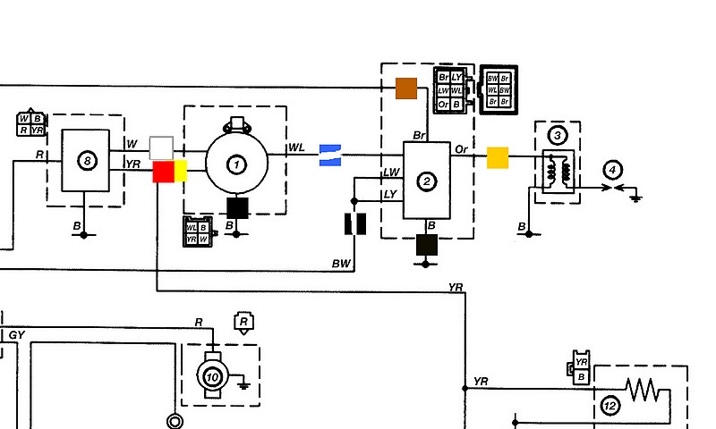

jeg har lige købt en gammel jog r hvor halvdelen af ledningsnettet mangler.men er der nogen der har en guide til jeg kan få den til at gniste.ledningerne på min cdi boks er
orange
brun
sort/hvid
sort/hvid
sorf
blå/hvid
og på min startor er de
gul/rød
rød/hvid
blå/hvid
hvid

tak for svar.
men det forstår jeg desværre ikke noget af
Re: kør uden ledningsnet
Noget i den her stil.
Ellers kan du købe et nyt ledningsnet.
