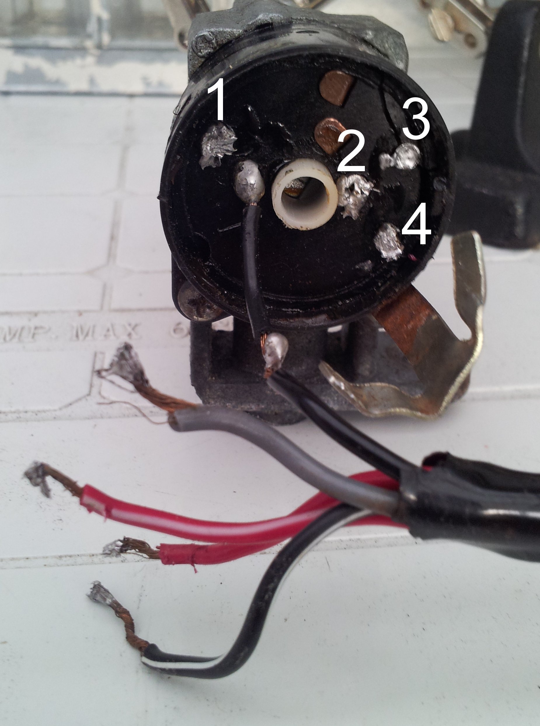

Efter at min CPI Popcorn blev forsøgt stjålet og kortsluttet er ledningerne fra tændingslåsen (main switch) blevet hevet af lodningerne.
Kan nogen fortælle mig, hvordan ledninger skal loddes på igen.
Der er en sort, en sort/hvid, en grå, en rød og en rød/hvid.
Skriv gerne her eller send et par billeder på min mail: bogeugjes@gmail.com modtages med tak.
På forhånd tak for hjælpen.
Mvh Bo
Den eneste ledning som jeg er rimelig sikker på er den sorte, idet den var hevet midt over. Men hvordan skal de andre placeres?

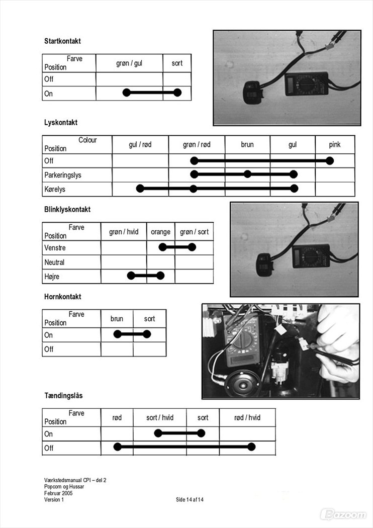

Du kan bruge et multimeter til at måle hvor der er forbindelse når du drejer nøglen.

Tak til Scootergrisen for indlægget med diagram, men jeg vil være mere tryg, hvis jeg kan få hjælp til hvordan ledningerne skal påloddes. Hvem ved noget ?
