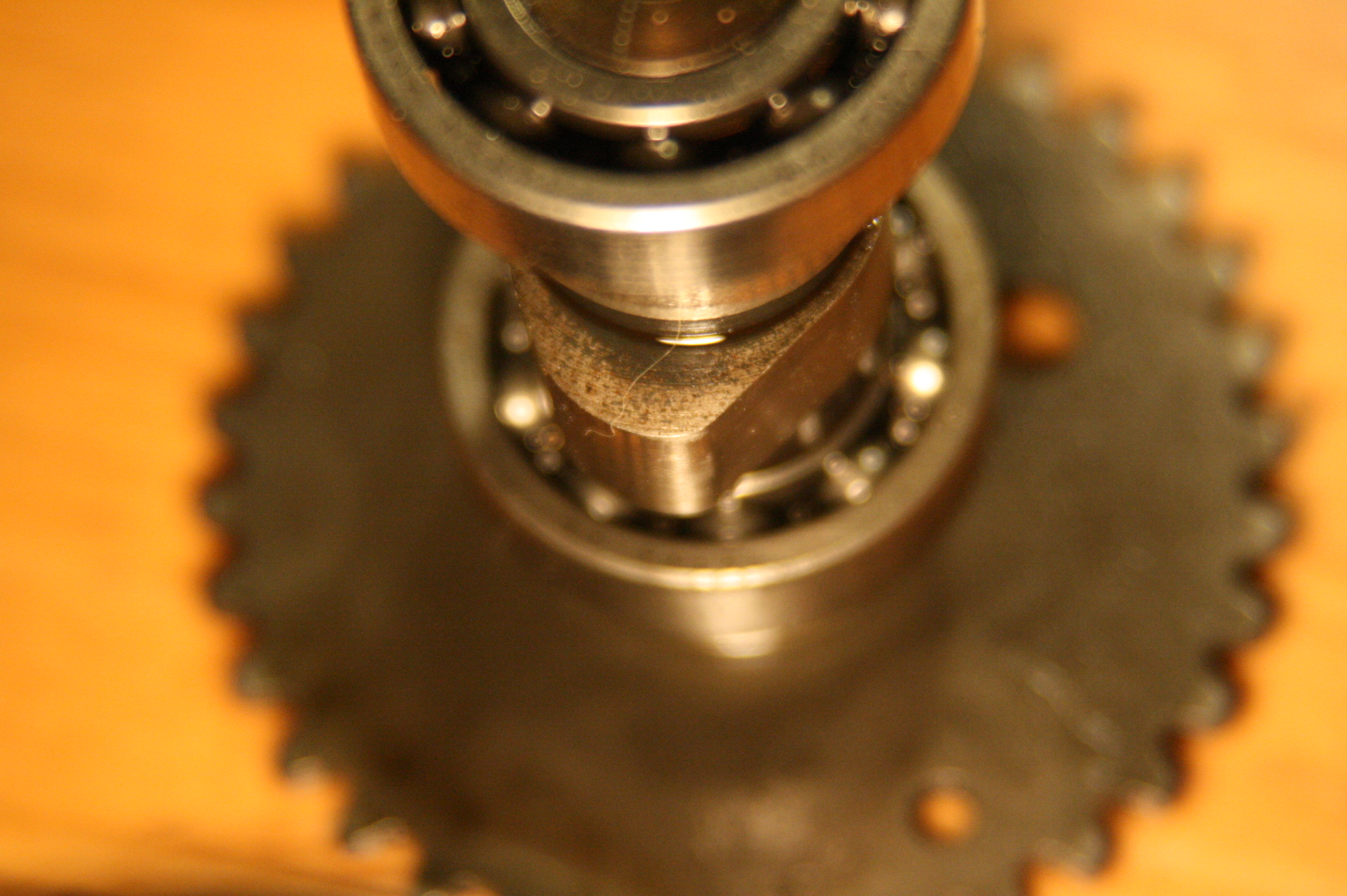

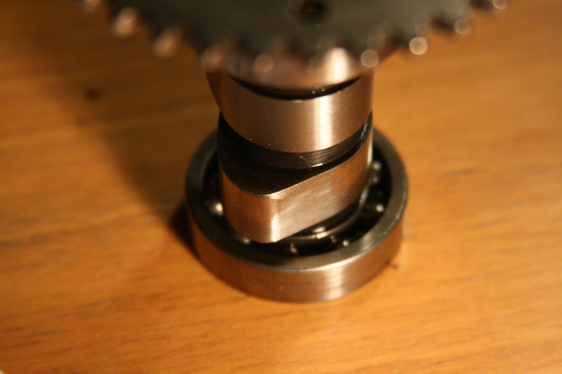

Og hvorfor ser min knast lige sådan ud? Er den bare fuldstændig slidt skæv, eller er det formen på en standard-knast!?
Den virker ikke specielt slidt, og den anden knast har den samme "flade side". Den har kørt ca 12000 km.
Måske det er en "begrænser-knast" eller hvad ved jeg?.
Burde den ikke ha denne form:
Det må da under alle omstændigheder "stjæle" noget ventil åbne-tid, med den flade :weeping:

Hvad for en scooter er det fra ?
Er det en original del ?
Prøv og kig på fladerne på vippearmene midt i billedet hvor de rør knasterne om der også er slid der.
Billede
Mine knaster ser ud ligesom på billedet.
Re: Syge knaster?
Ja, det er en original knast, lige pillet ud af en ellers velkørende Agility.
Vippearmene ligner dine til forveksling, pæne og blanke.
Stødte på denne Touring-knast fra MSP. Må lige forbi i morgen og sammenligne faconen. Den virker mere "buttet" i det og ikke nær så spids på toppene... :eh:

Re: Syge knaster?
Det var spøjst, de måler:
In: 25,75
Ex:25,56
Så ind-knasten er måske slidt lidt. Men ud-knasten er ca 0.15mm for stor? Ja, måske målene er ændret siden manualen.
En tilfældig 50cc knast, har osse lidt "flad side" på både ind og ud knasterne. Men langt fra så spids.
Når jeg sidder og drejer knast-akslen, er det ud-knasten der åbner hurtigt og lukker langsomt. Og ind-knasten der åbner langsomt og lukker hurtigt. Men ja, der er nok stor forskel på faconerne, måske endnu en metode for producenterne at bestemme ydelsen på de forskellige modeller?
Ja, ham jeg købte den af, var desværre kendt for at være sjusket med motor-vedligeholdelse. Han kan sikker ha kørt 100vis af kilometer uden olie på :wtf:

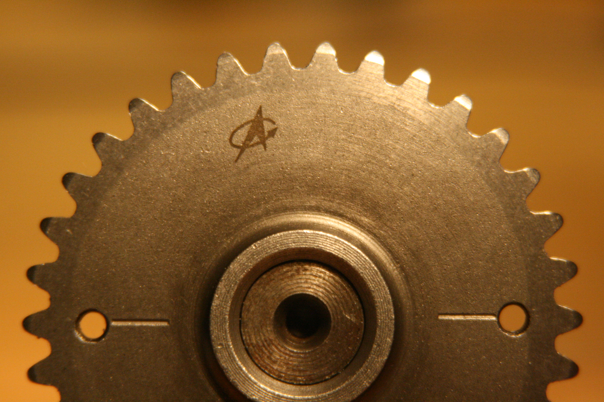

Kan du ikke prøve og tage nogen flere billeder af den anden knast og hvis der står nogen tal på det tandhjulet.
Re: Syge knaster?
Eneste markering.

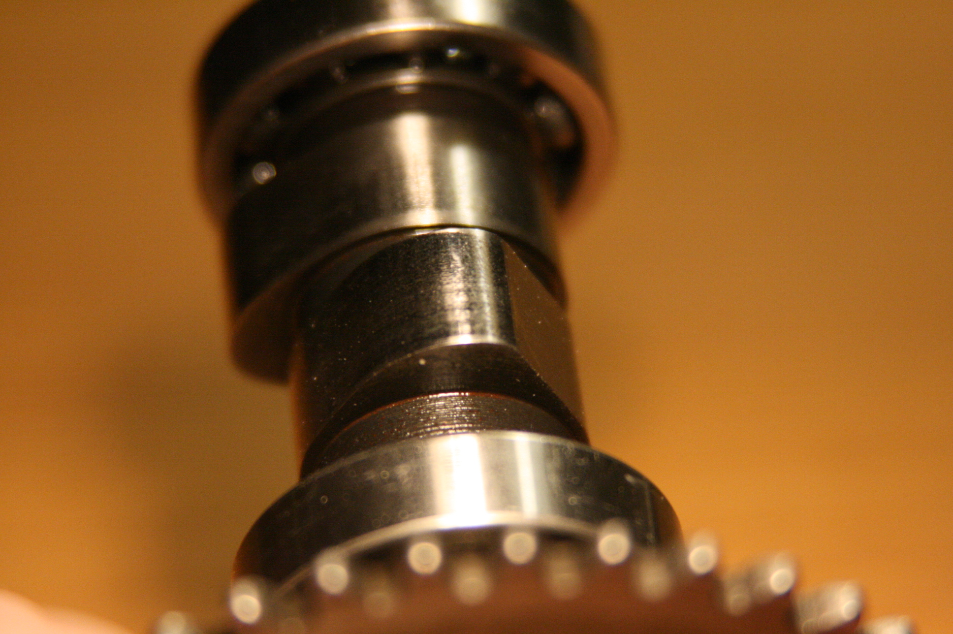

Måske den ser meget normal ud. Dog ret "trekantede" knaster?
Udstødnings-ventil-spillerummet stod mere end en 10.del for stort. Den tikkede kraftigt. Måske derfor de tværgående slidmærker på ud-knasten. Ud-knasten er lidt spidsere end ind-knasten.
Den må med ned til tun-biksen. Spændende hvad en tun-mand vil sige til den facon? :lol:
Re: Syge knaster?
Hvis det var slid så ville knasterne vel være slidt i samme retning og ikke modsat som det er på din.
Så derfor tror jeg ikke det er slid.
Jeg fandt et billede fra min Super 8 hvor der også er det logo selvom det er svært at se også står der KBG.
Re: Syge knaster?
Nej, det kan du ha ret i, det er bare sådan de ser ud til Agility åbenbart.
Fik sammenlignet med en touring-knast til Gy6-motorer, og den var tydeligvis mere blød og buttet i knasterne. Specielt ud-knasten. Sådan en gad jeg godt mærke forskellen på.
