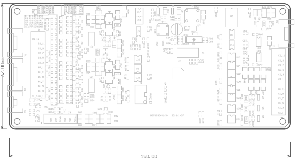

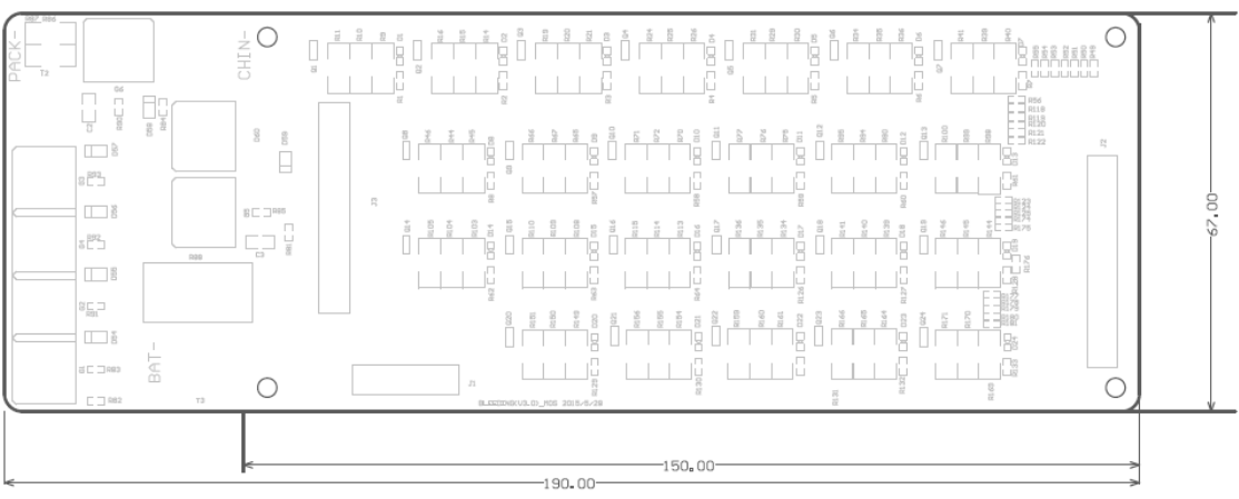

Billeder fra BMS Specification.docx med dimensioner.

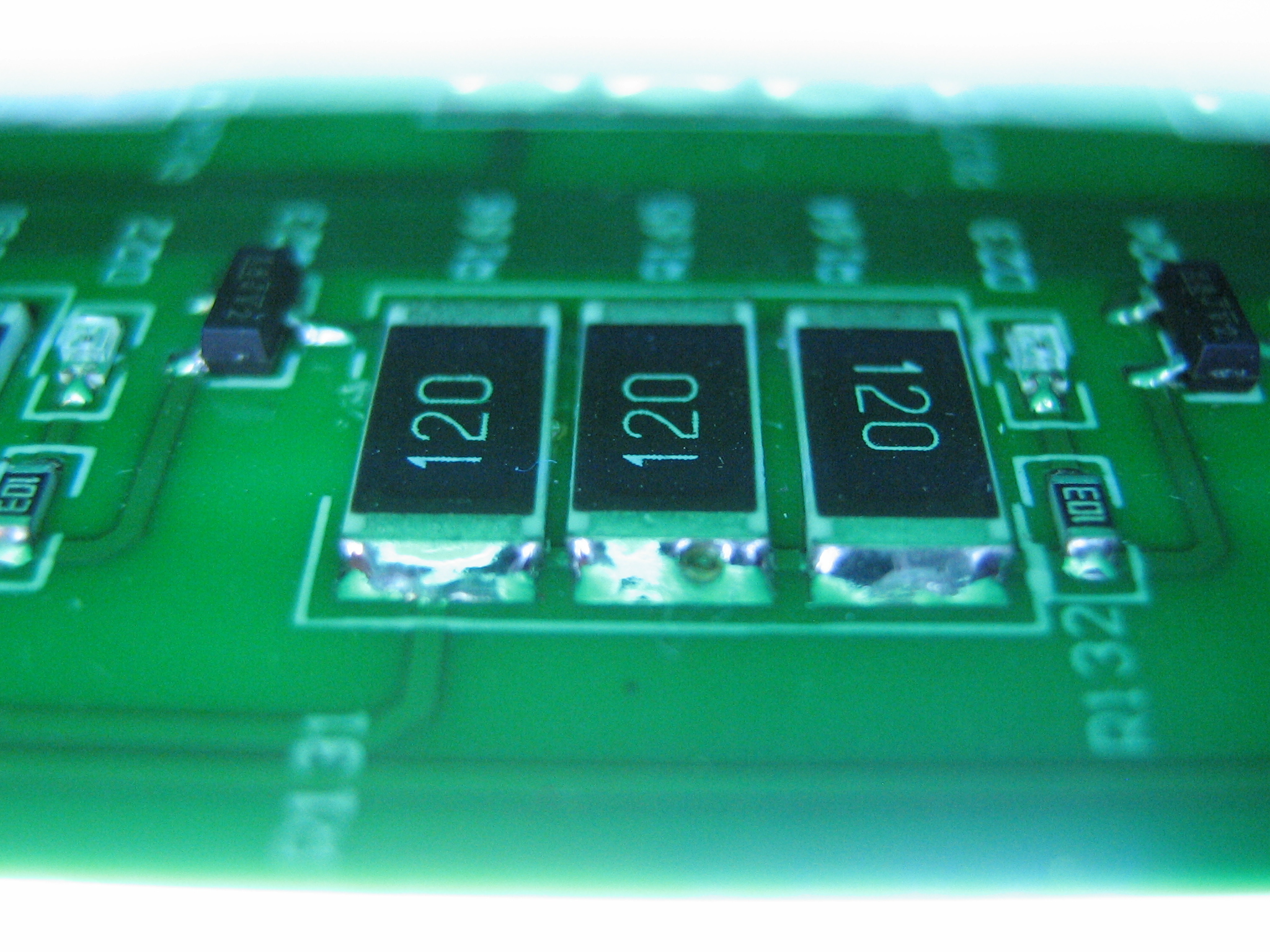

Jeg troede at når en LED blinkede på BMS'ens nederste printplade så betød det er celleserien blev opladet. For at få den op i spænding så den kom nærmere de andre celleserie.
Men det lader til at det betyder at celleserien aflades. Spændingen falder en smule. Cirka 0,015 volt når LED'en blinker for den celleserie.
Så måske BMS'en balancerer ved at aflade celleserier med højeste spænding i stedet for at oplade dem med laveste spænding.
Ikke sikkert det er korrekt angivet på billedet.
Men her kan man måske se hvilken LED'er der har betydning for hvilke celler.
- Indlæg: 11439
Re: BMS JOYDO 13S-P (VGA Vax)
Når en LED blinker i forbindelse med balancering så bliver de 3 modstande ved LED'en så varme man ikke kan holde en finger på dem.
Så BMS'en balancerer åbenbart ved at aflade de celler med højeste spænding.
Det kaldes åbenbart passiv balancering når energien omdannes til varme med nogle modstande.
I docx-filen står at BMS'en har passive equilibrium med afladning med modstande og at strømstyrken er på 600 mA.
