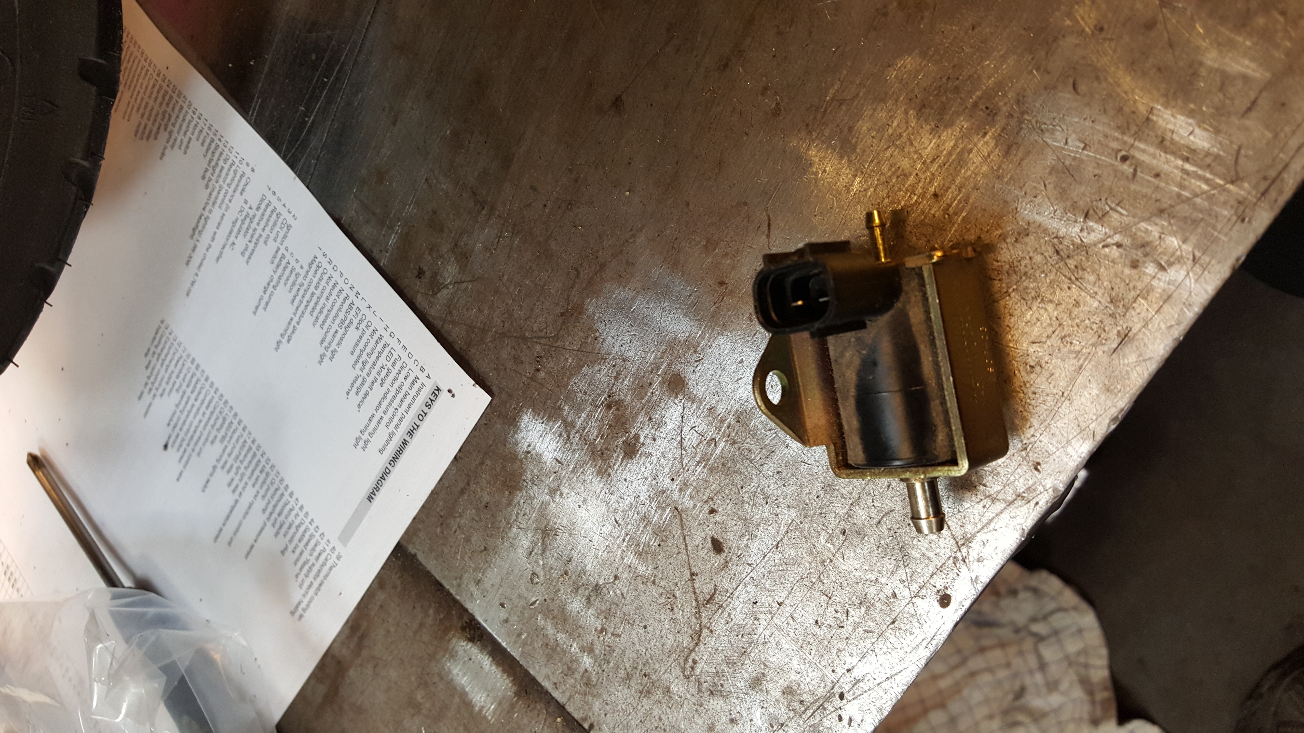

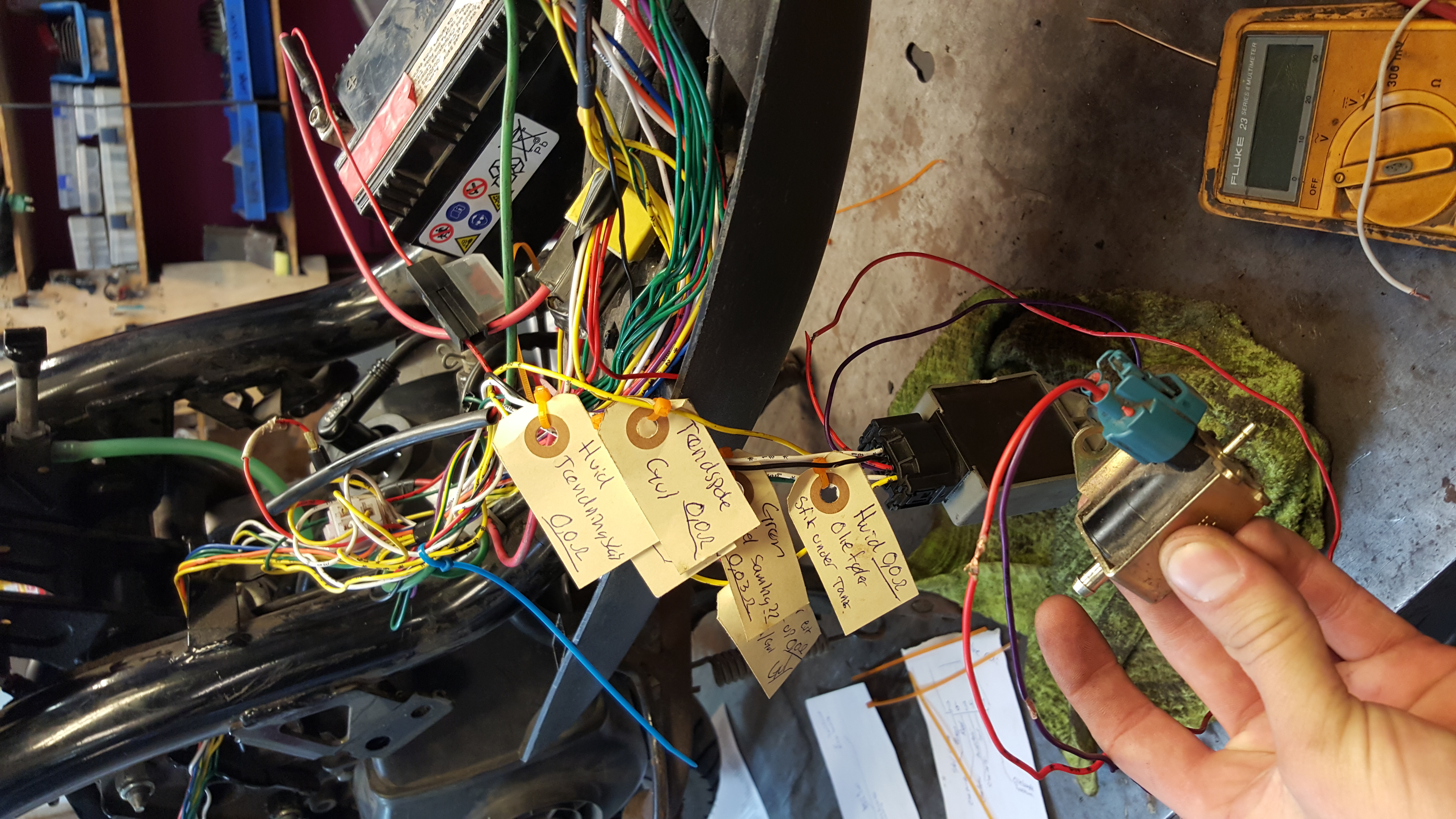

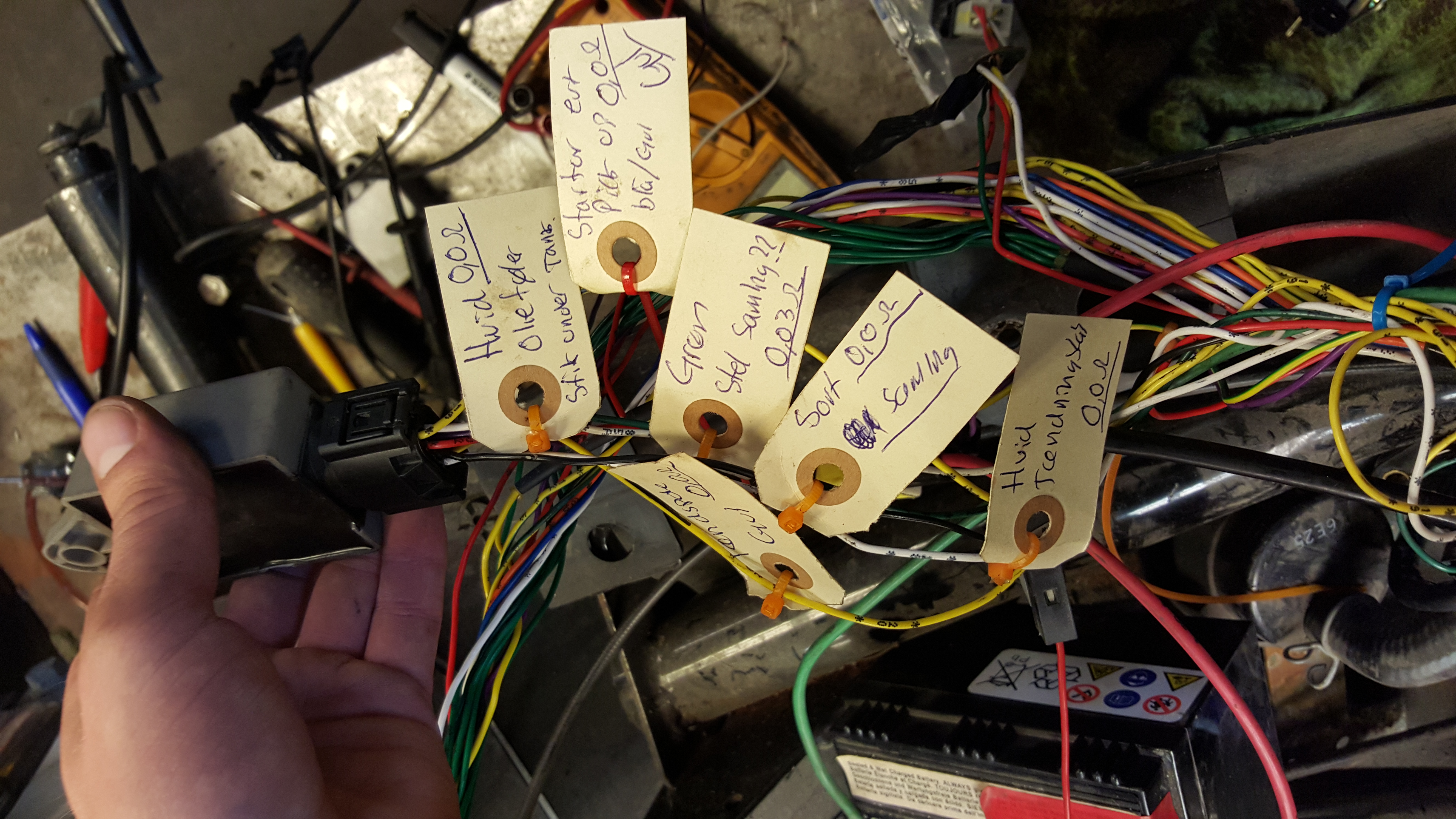

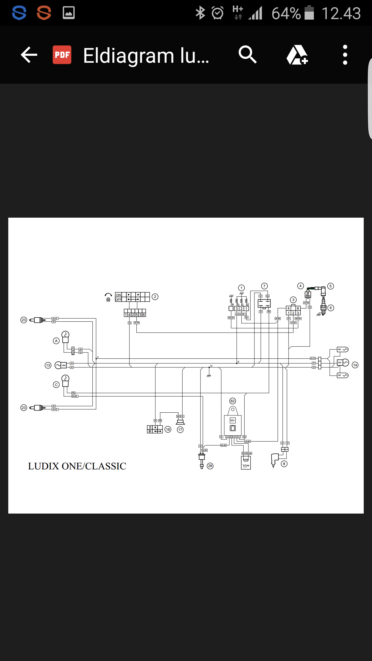

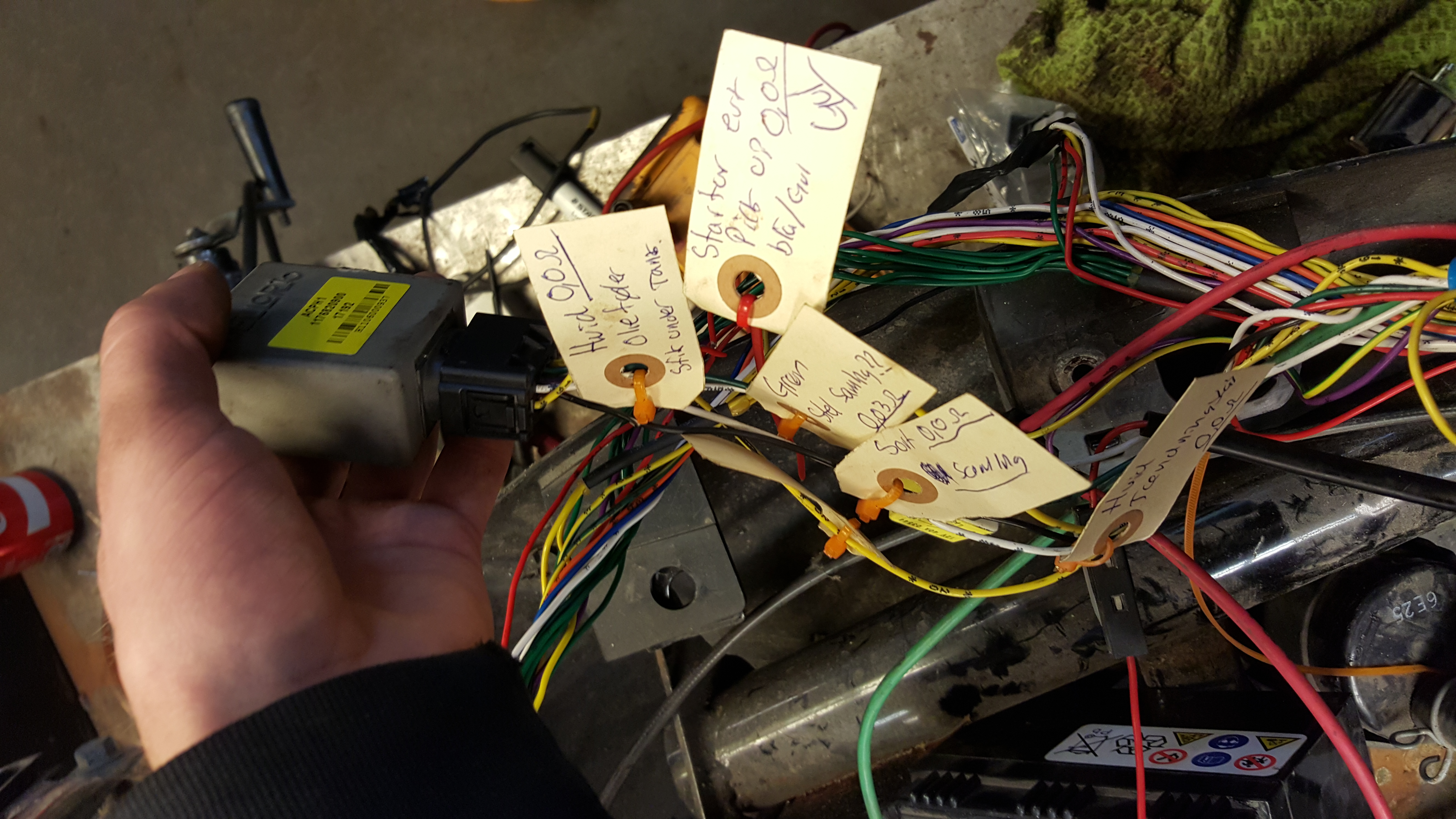

Hej med jer, står med et kæmpe problem. Min oliepumpe på peugeot ludix one classic. Og kan bare ikke finde ud af fejl? Har mål oliecdi ud, og den går i 0,0-0,03 ohm på alle ledninger fra oliecdi. Og kan ikke finde nogen dårlig samling, eller ir i ledninger/stik.
Den begynder at blinke hurtigt i olieføler, og viser der er en fejl, ved eller omkring oliepumpe.
Kan heller ikke få oliepumpe til at luft ud, når jeg tager stikket af og sætter tændning på? Som om den ikke får strøm??
Hvis jeg selv sætte 12volt til oliepumpe, kan jeg få den til at give et pump.
Synes godt nok at det er en mærkelig fejl. Håber andre har oplevet det før :-D :-D

Har selv en ludix med det probelem, det er cdi boxen der styre oliepumpen , den giver en impuls en gang i mellem og så får motoren en lille sjat olie , Du har ret i at man tager stikket ud , sætter tænding på og sætter så stikket i pumpen, så skal den stå og klikke som et blinkrelæ , men min gav stadig ingen olie når motoren var startet og den brændte sammen , køre nu med olieblandet benzin og har ingen problemer mere
