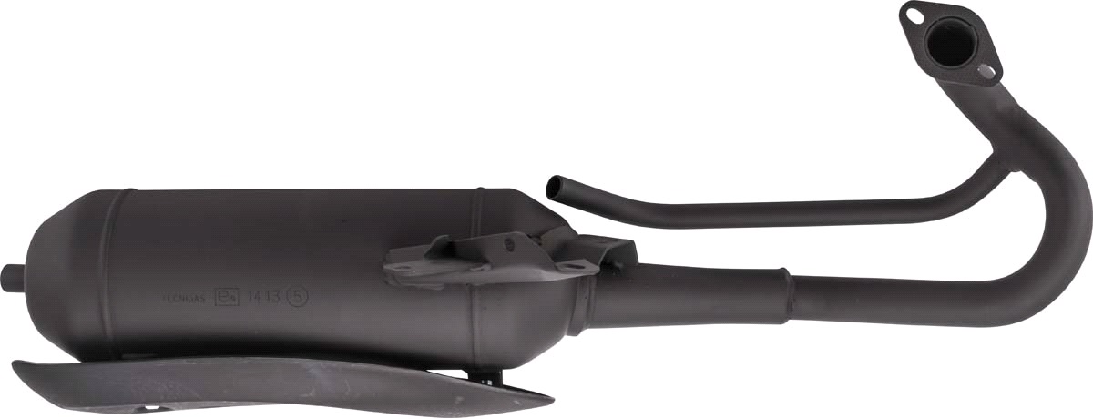

Udstødning typegodkendt 30 km/t Hot 50 står følgende:
Højkvalitets udstødning med katalysator fra spanske Tecnigas. Konstruktive ændringer af knallert 30, herunder udskiftning af udstødningssystem til uoriginal type er ulovligt, og kan medføre store bøder.
Udstødningssystemet på knallerter er oftest en af de dyreste komponenter at udskifte. For at holde dine udgifter i bund, har vi udviklet og typegodkendt en uoriginal udstødning til knallert 30. (Lille knallert) Du kan derfor helt uden bekymringer og risici for bøder, udskifte dit udstødningssystem til et uoriginalt fra Technigas og holde reparationsomkostninger i bund.
