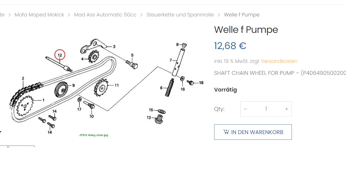

En reservedel i Sachs Saxy 25/45 kaldes i reservedelslisten "fuel filter screen comp", Nummer P4064905002001010. Kan den del skaffes, altså købes nogle steder?
Den fås ikke på https://sachsersatzteile.de/
Nummer 12 på billedet:
fuel filter screen comp(onent)

Sprocket wheel shaft (hvis den også er forsvundet)
