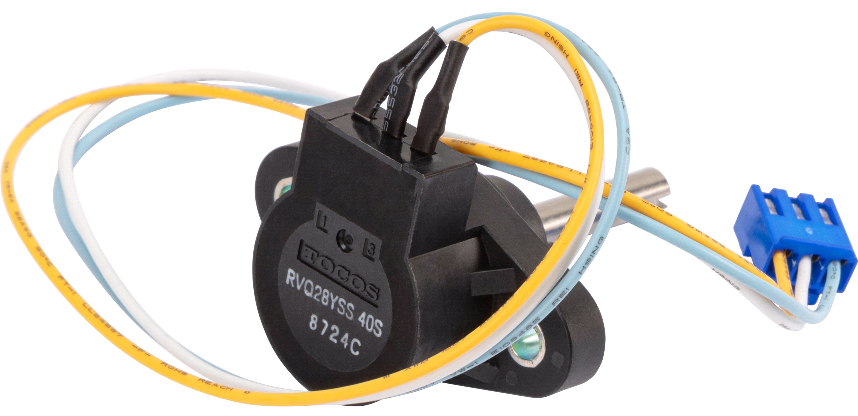

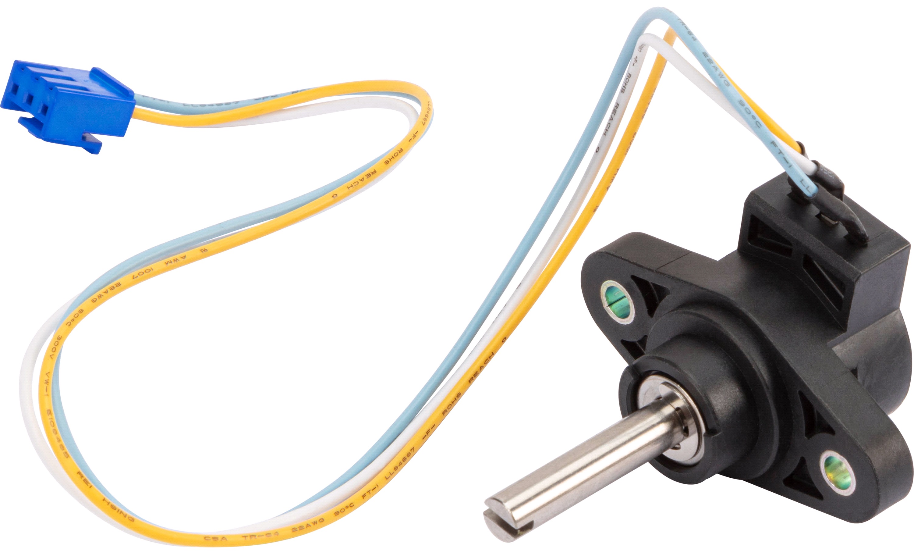

Potentiometer for frem/bag, PF2K Mokka

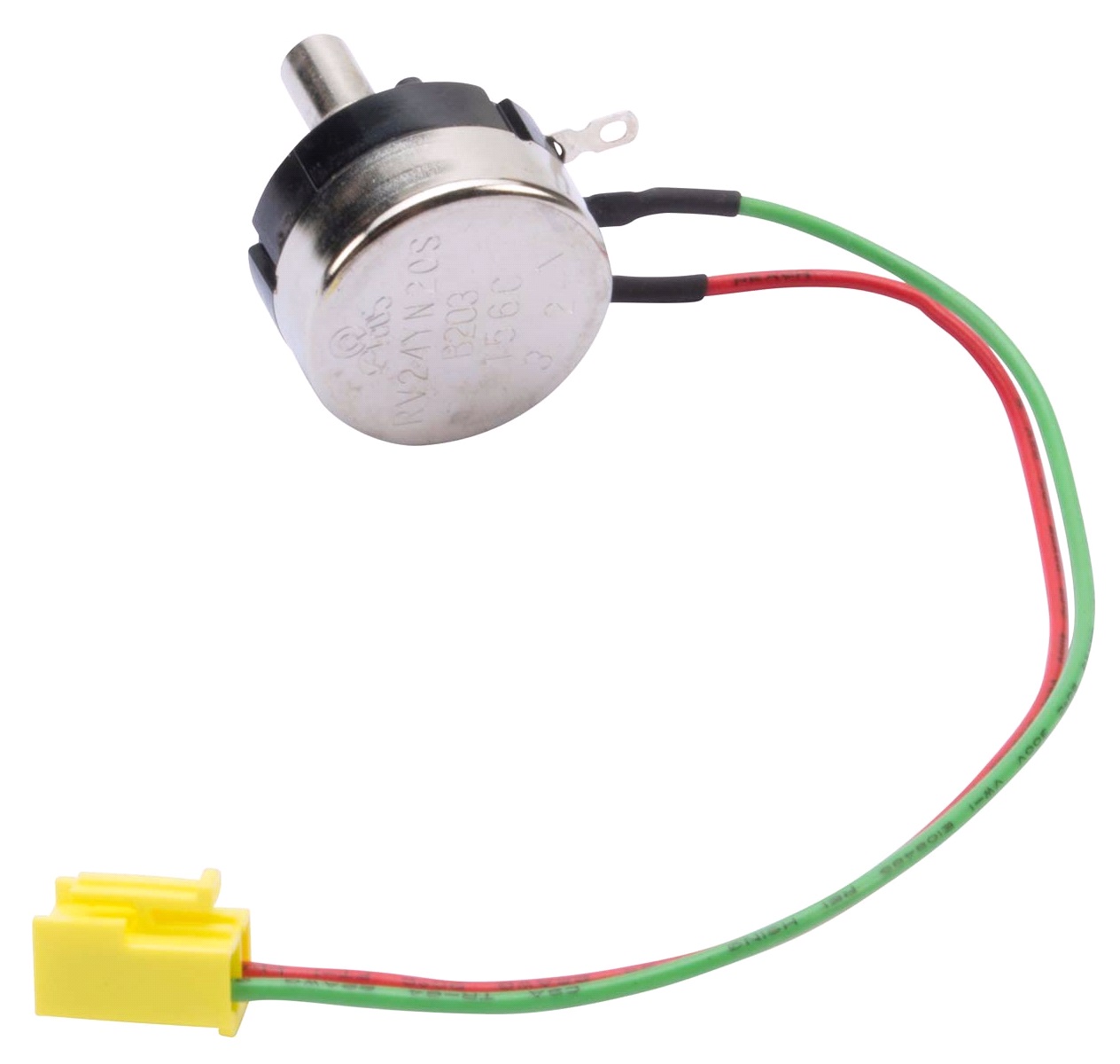

Drejeknap for hastighedskontrol, PF2K

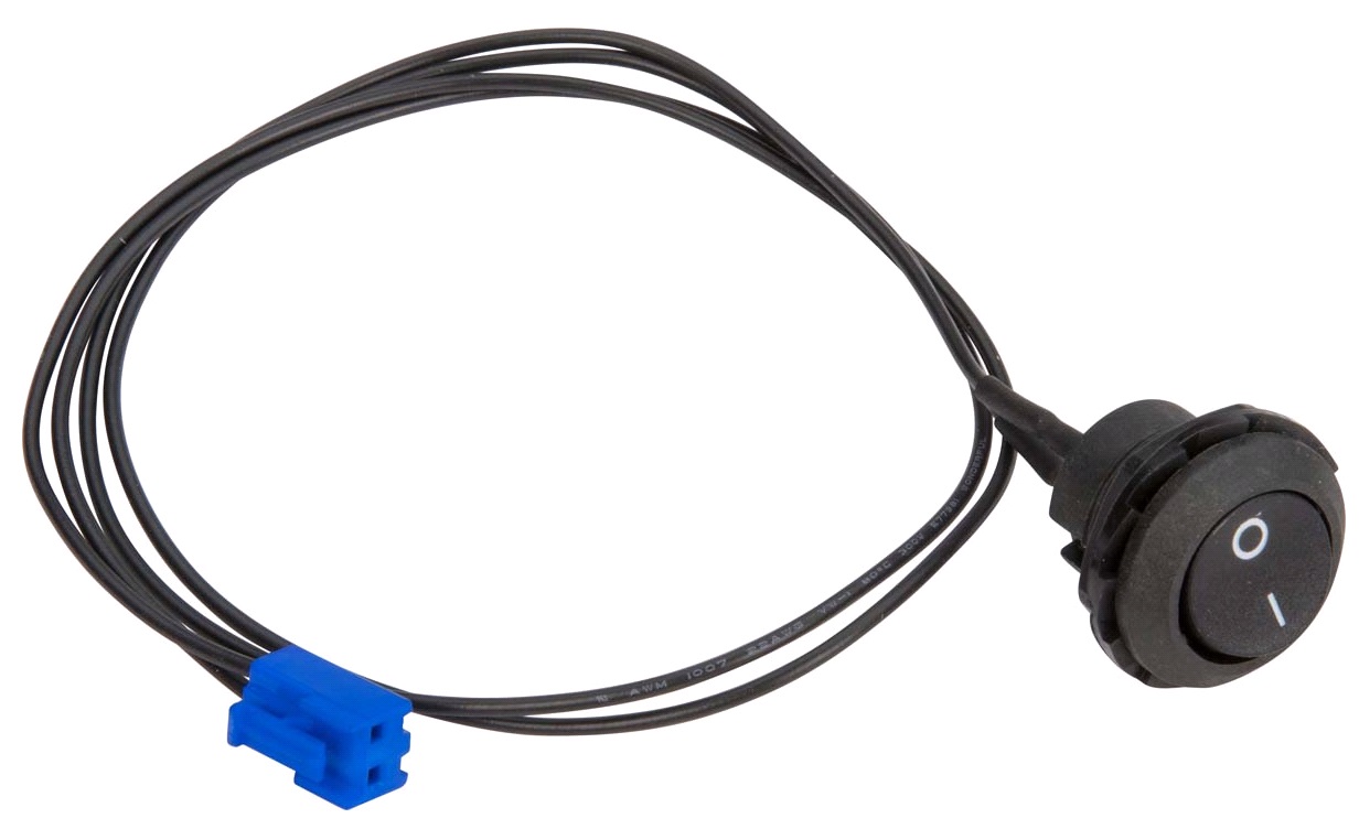

Kontakt høj/lav hastighed, PF2K Mokka
