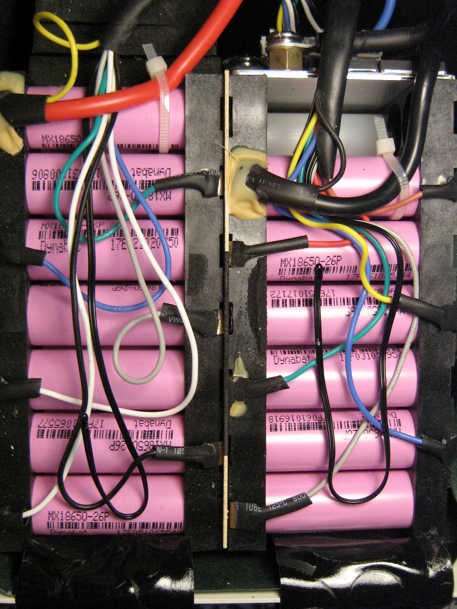

Det passer vist med en 1 mm ledning i det lille hul.
Hvis du stadigvæk måler 0 volt så kan du prøve at åbne batteriet.
Skru de 10 skruer af låget.
Læg det ned som på billedet hvor BMS'en er øverst og træk det hele ud af batterikassen. Åbn for tapen hvor baileypapiet er tapet sammen. Tapen kan bruges igen når du samler det.
Så kan du se BMS'en.
Der er en LED på den yderste printplade.
Prøv og se om du kan få den til at blinke ved at tilslutte opladeren.
Fjern opladeren og lav kortslutningen med den gule ledning og se om LED'en blinker.
viewtopic.php?p=28437#p28437
Mål med multimeter mellem rød ledning i Chogori-stikket og terminalen BAT- på BMS'en så måler du cellerne direkte (udenom BMS'en).

Hvis du vil kan du måle spændingen i hver celleserie.
Der er 13 serier.
Kig hvor de tynde ledninger er loddet på.
Så kan du måle mellem den tykke sorte ledning (du kan sætte multimeterets sonde på terminalen BAT- på BMS'en) og i den modsatte ende af cellen hvor der er en tynd brun ledning.
Skriv ned hvad du måler.
Og den næste serie kan du måle mellem tynd brun ledning og tynd rød ledning.
Osv.

Ok, det var noget af en omgang du vil have mig til.
Ud fra dine billeder, synes jeg ikke jeg kan se nogen diode, er det en SMD?
Batteriet har jeg haft åben nogle gange nu, men kan gøre det igen i morgen, da dette er en længere process.
Så håber jeg jeg har forstået din forklaring.
Ellers skulle jeg måske bare høre dig ad hvad du skal have for at give batteriet et service eftersyn?
