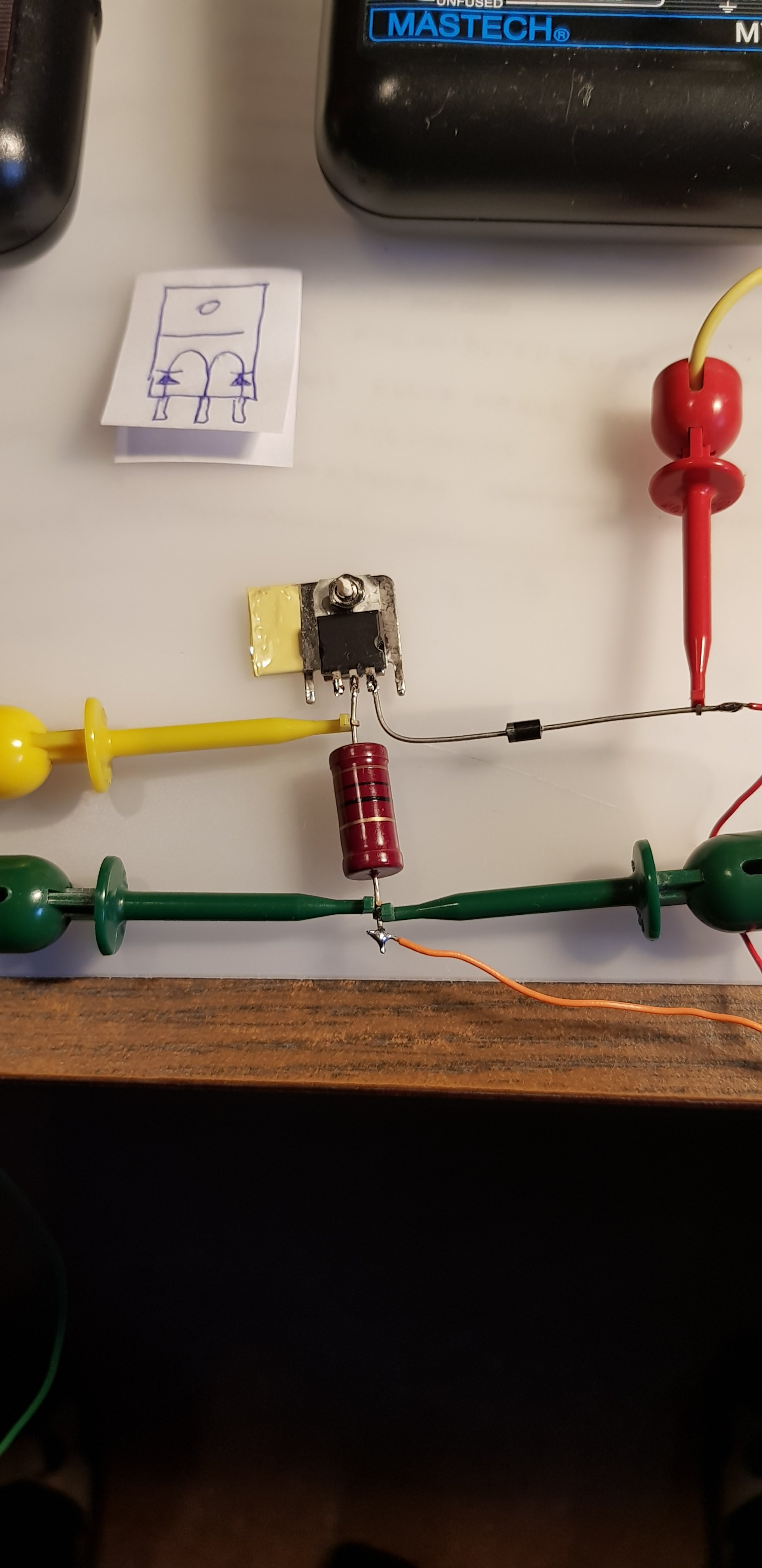

Her er så testopstillingen med dioder.
Først med et strømforbrug på ca 39 milliampere (100 ohm's modstand). Spændingsfald fra 5,00 volt til 3,90 volt:
Silicium dioden står for 0,74 volts spændingsfald, og schottky står for 0,36 volts spændingsfald.
Næste måleopstilling med et strømforbrug på ca 380 milliampere (10 ohm's modstand). Spændingsfald fra 5,00 volt til 3,78 volt:
Silicium dioden står for 0,81 volts spændingsfald, og schottky står for 0,41 volts spændingsfald.
Siliciundioden er en 1N4007 og schottky dioden er en ubestemmelig type, stadig med en lille køleplade monteret.
Spændingsfaldet over siliciumdioden er lidt højt, prøv evt lidt andre typer (f.eks en 5 amperes udgave).
Du bør ved ladning begrænse strømmen, f. eks med en mindre formodstand i tilledningen til batteri cellen.
Det var den lidt hurtige opstilling, håber det kan bruges.
