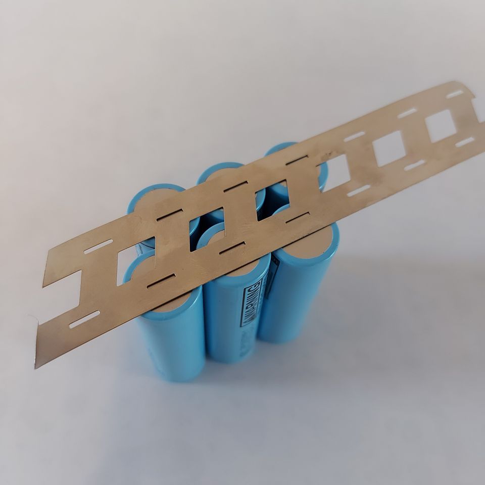

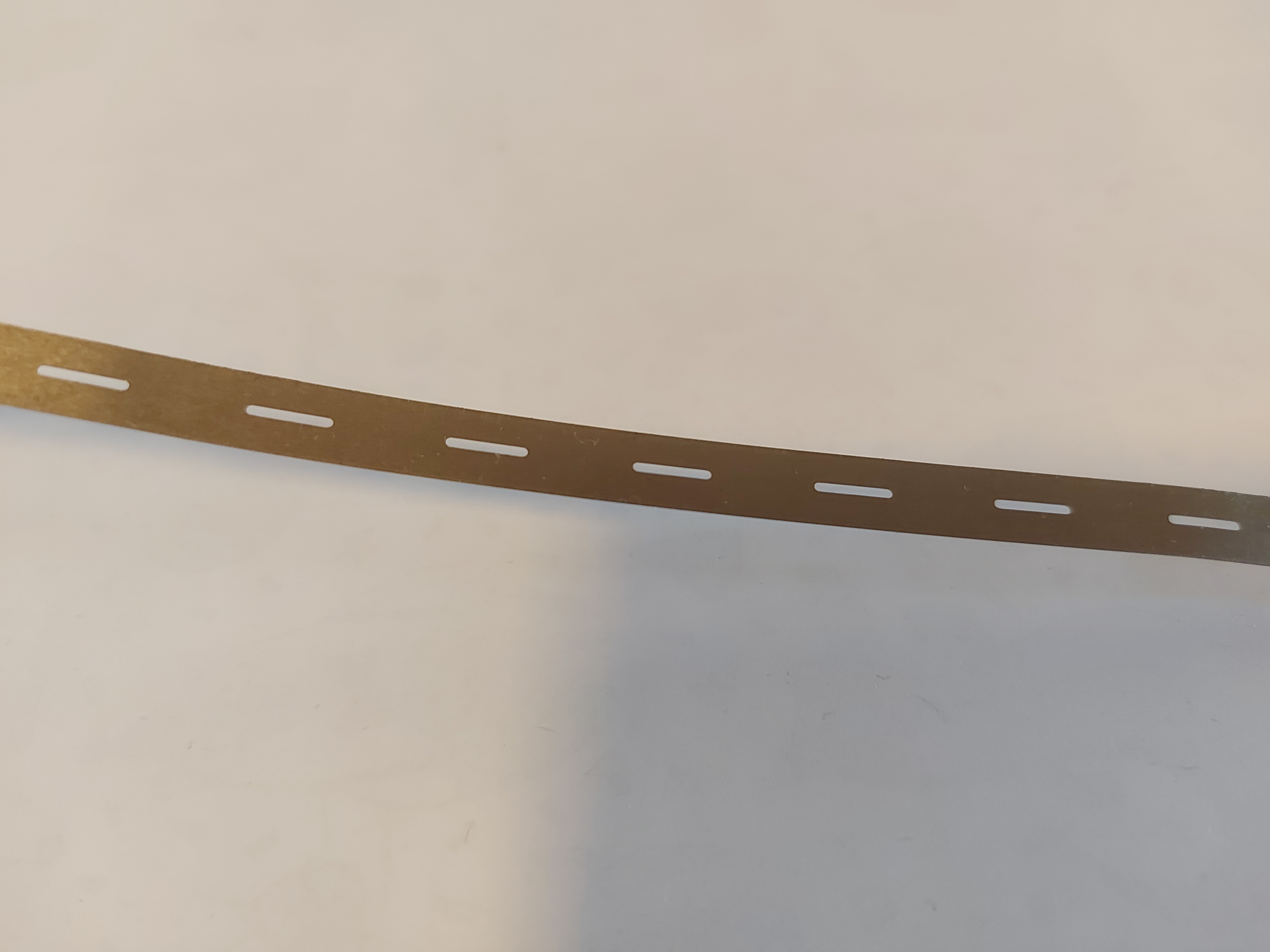

Der er noget der kaldes barley papir som åbenbart bruges som ekstra isolering omkring cellerne og muligvis det samme papir/filt der bruges som ringe på +-terminalerne. Nogle har klister på den ene side. Fiber tape. Nogle strips har aflange huller der hvor man svejser og andre har ikke disse huller.
Hullerne er åbenbart så strømmen ved punktsvejsning går ned i cellens metal og op på den anden side af hullet. Så er der strips med 0,20 og 0,15 mm tykkelse.
Hvad forskel gør det og hvad skal man bruge?
Ser ud til nogle punktsvejsemaskiner f.eks. har en grænse for hvor tykt de kan svejse ved 0,15 mm.

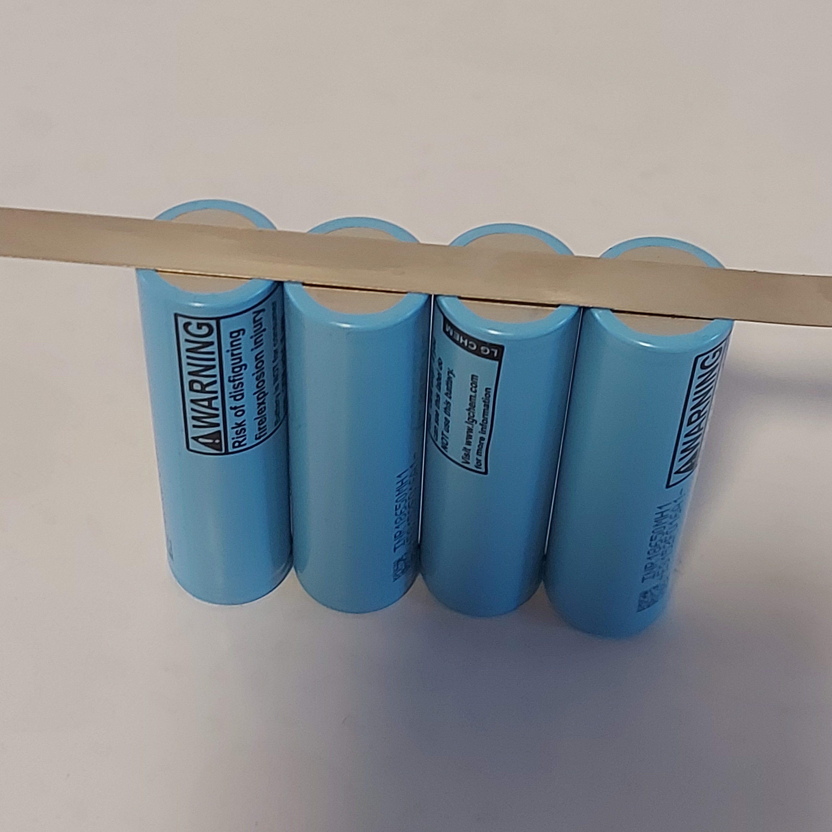

Nikkel i 8mm bredde og 0,20 i tykkelse svar cirka til 1,5mm2 ledning.

Hullerne i nikkel strips vil jeg tro er hvis du vælger at lodde

0,15*8 eller 0,20*7 svarer omtrent til en 1,5mm2 ledning med fast leder og den kan ihvertfald bære 10A det vil være nok til et scooter batteri - dog vil jeg nok svejse en ekstra streng på plus og minus rækken.

I den her video forklarer han at de aflange huller der er i stripsne er så strømmen går ned i cellen og op på den anden side af hullet når man har elektroderne på hver sin side af hullet.

Ved nogle strips står "til uden plastikholder".
Så det er vel lidt stripsne der bestemmer hvor tæt cellerne sidder fordi der kan være de her aflange huller med bestemte intervallerne.

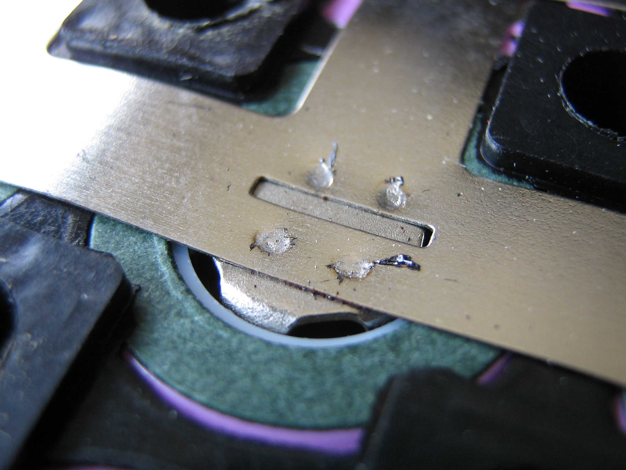

Man kan muligvis se på svejsninger om stripsen er jern belagt med nikkel eller om det er ren nikkel.
Der er åbenbart noget svejseslagge (eller hvad det hedder på dansk) hvis det er jern som ikke er der hvis det er ren nikkel.
Fandt det på aliexpress så ikke noget jeg vil stole meget på. Mit batteri har det svejseslagge så det er vel så metal belagt med nikkel.
