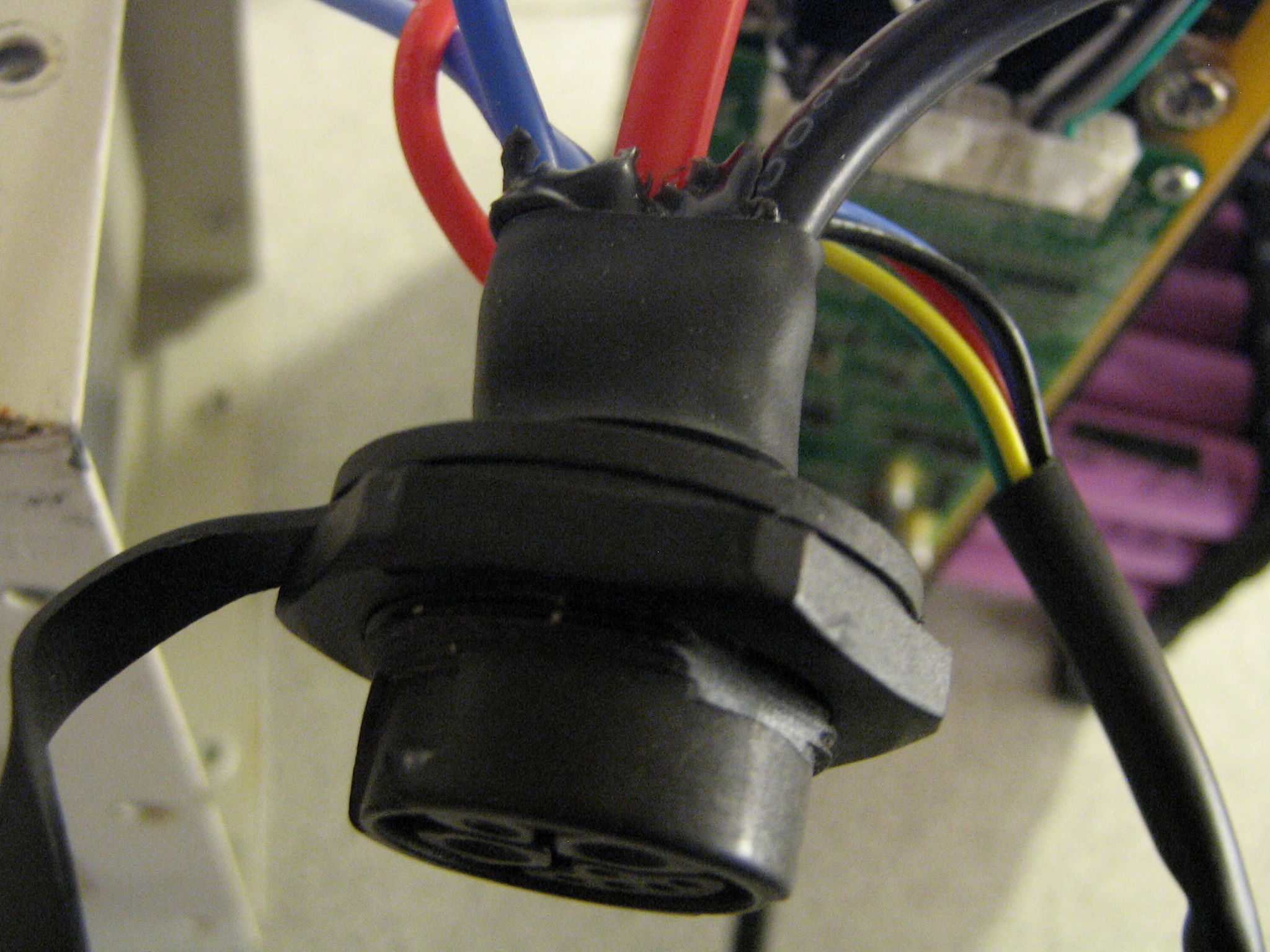

Re: Batteri RN-EM-4825Li (VGA Vax)

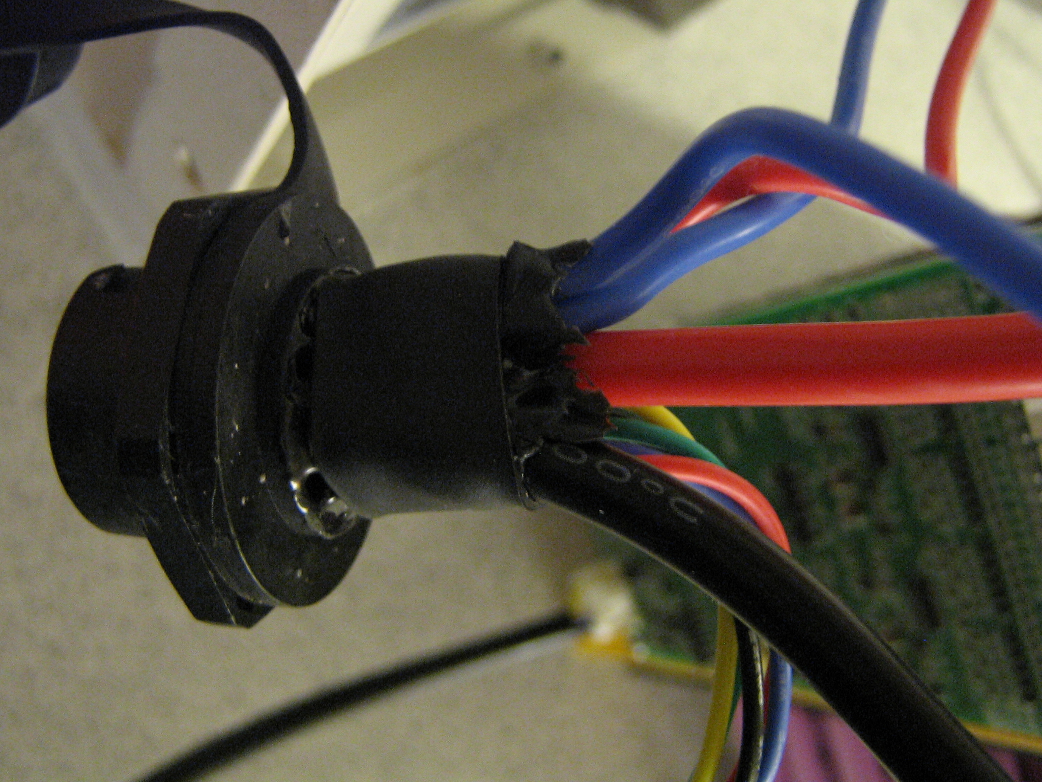

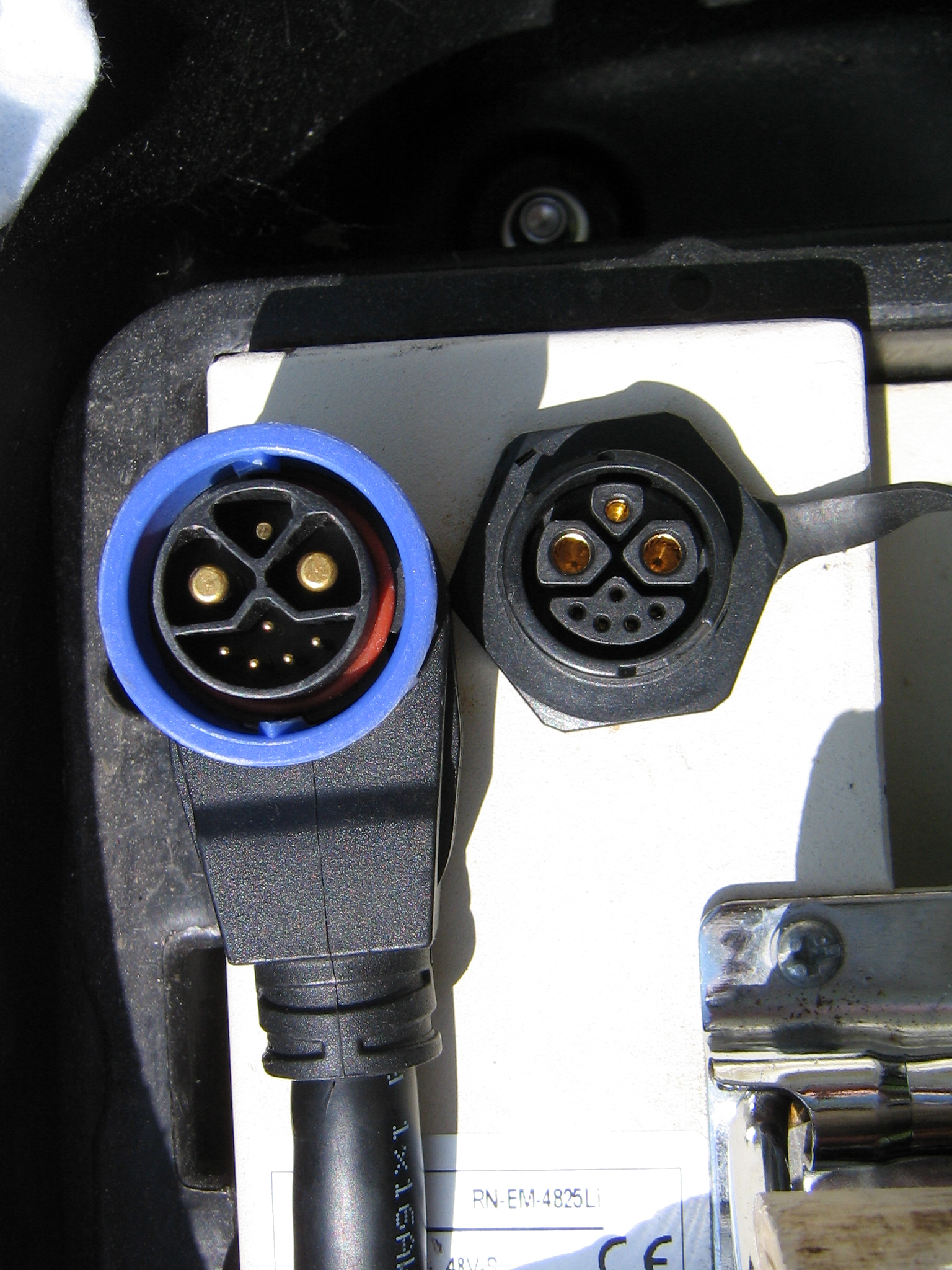

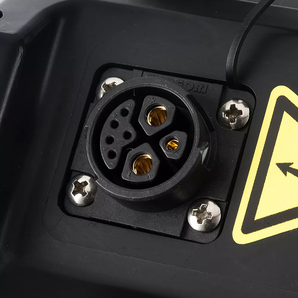

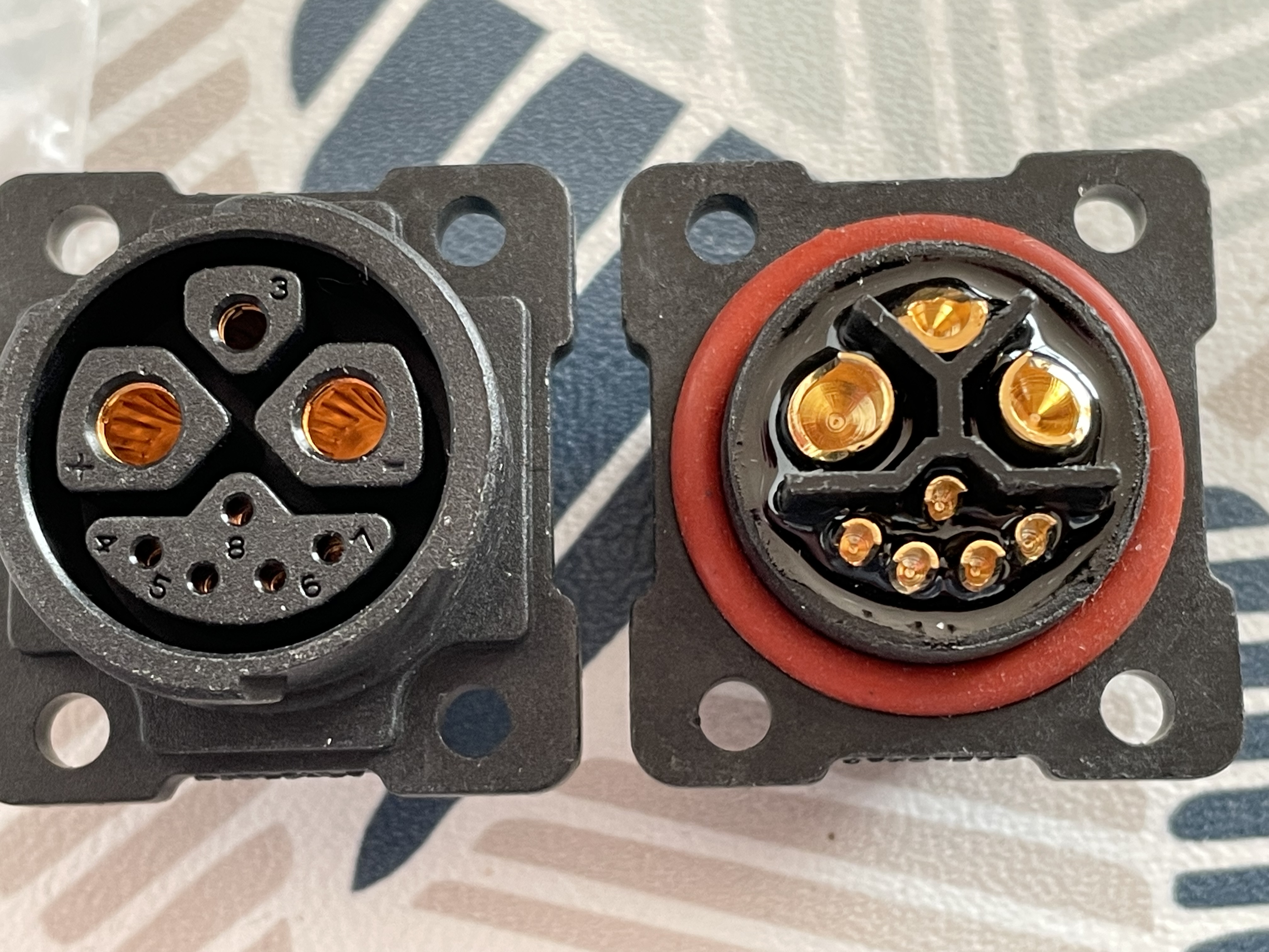

På mit Chogori-stik på batteri og batterikabel står vist ikke noget med tal eller noget der angiver hvad der er hvad.
Men her er et billede hvor det er angivet med + og - og tal.
1 (+): tyk rød ledning
2 (-): tyk sort ledning
3: medium blå ledning
4: tynd sort
5: tynd grøn
6: tynd blå
7: tynd rød
8: tynd gul

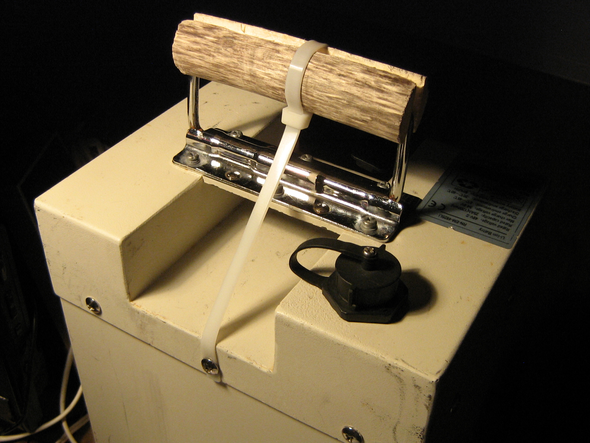

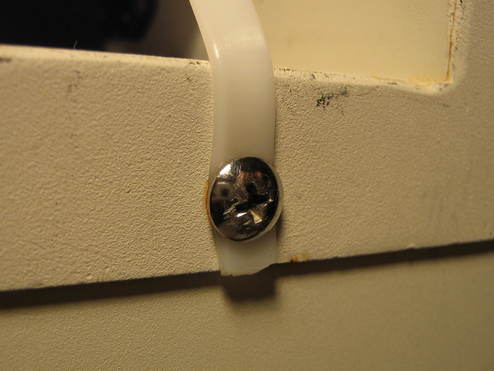

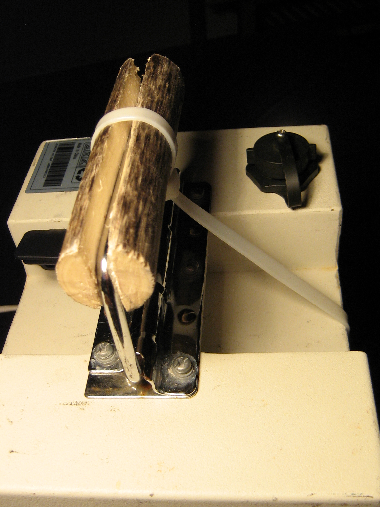

Hvis man er træt af at skulle holde håndtaget oppe hver gang man skal tilslutte og fjerne opladerens stik på batteriet så kan man gøre sådan her med en bred strip.
Jeg har ikke bemærket nogen problemer med pladsen under sædet når håndtaget er oppe. Selv med det store håndtag jeg har monteret.
Det passer fint med 2 fingre på hver side af stripsen.
Og batteriet står bedre klar lige til at tage fat i hver gang.
Det skal være en ret bred strip så boltens gevind kan gå igennem uden at ødelægge for meget af stripsen.

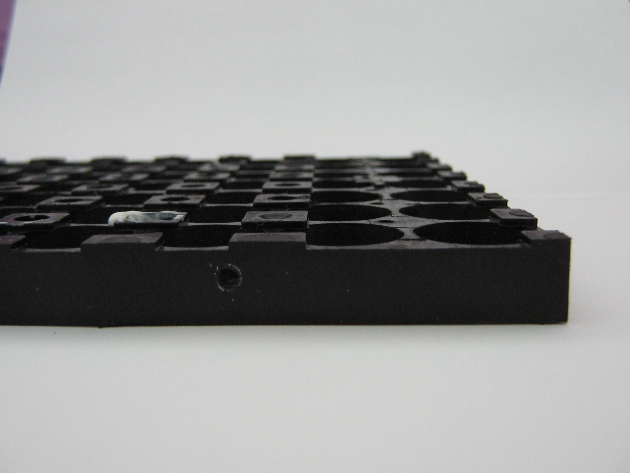

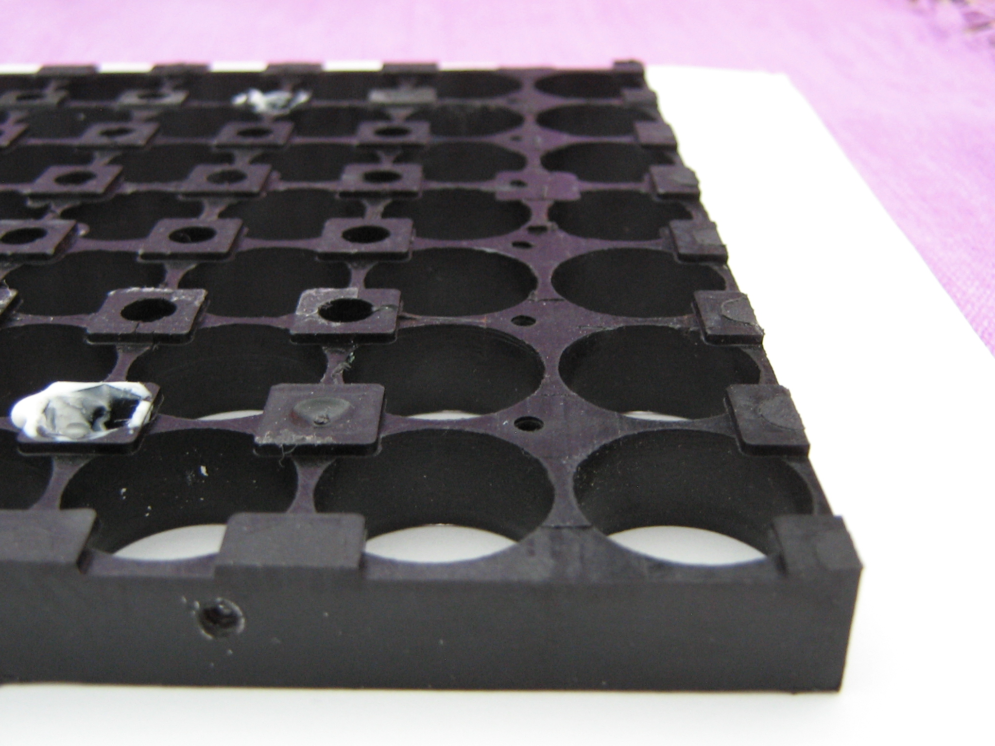

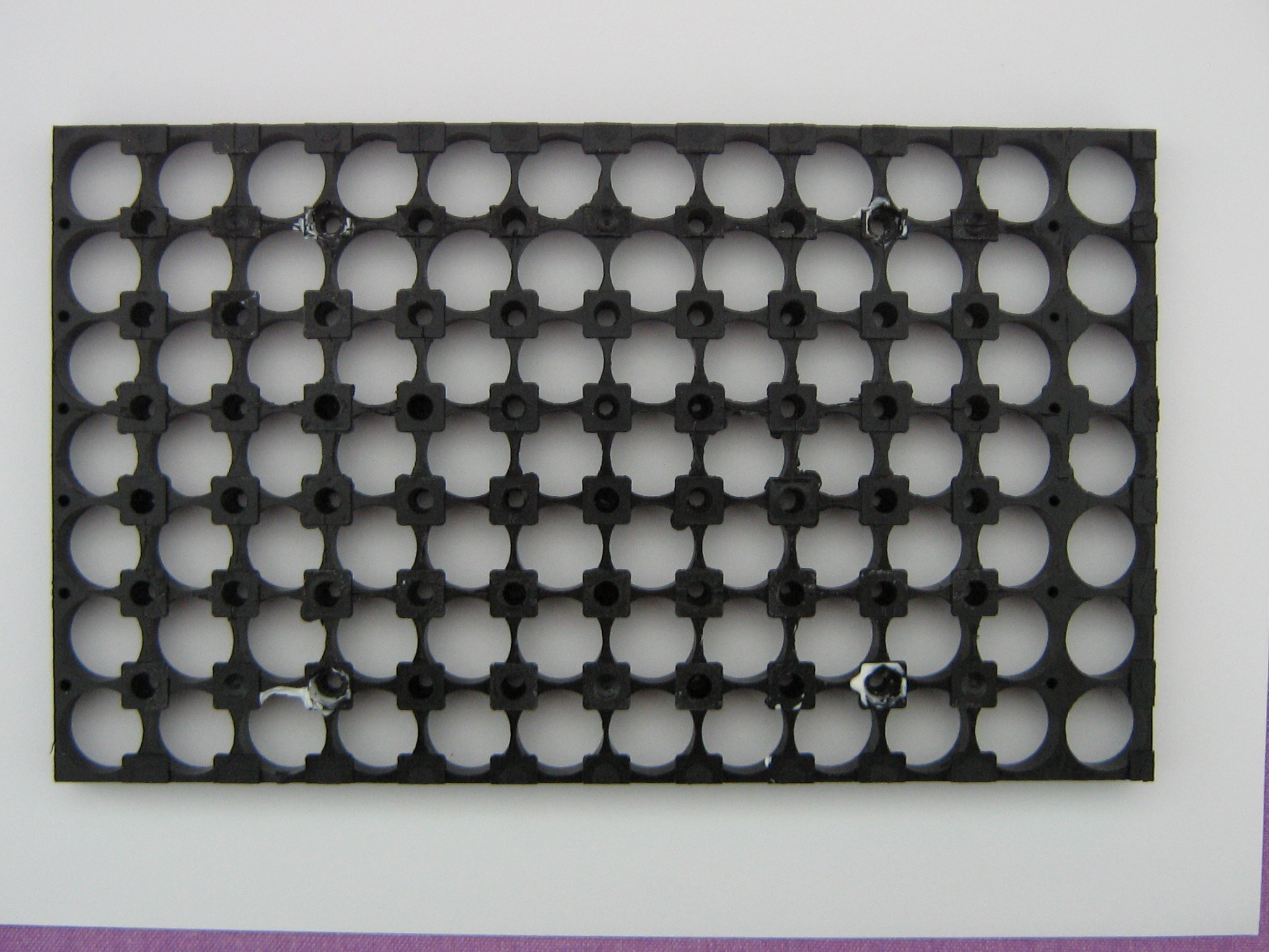

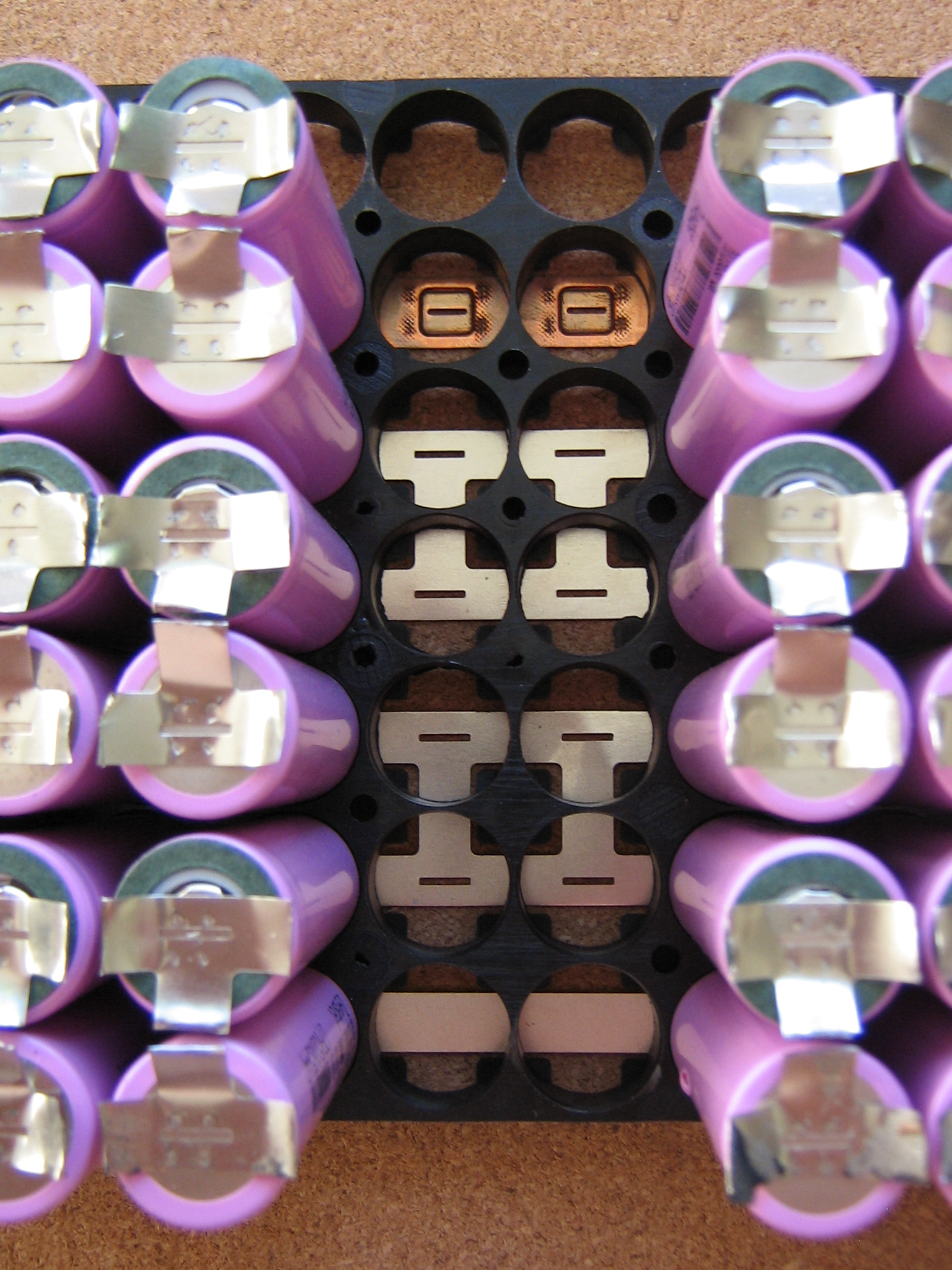

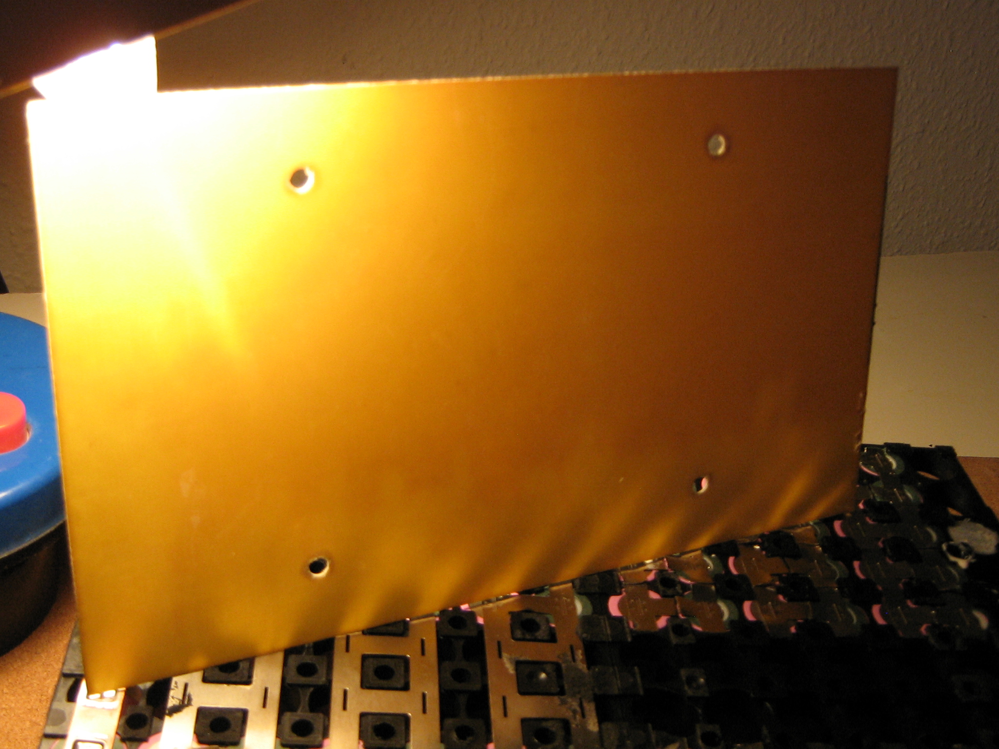

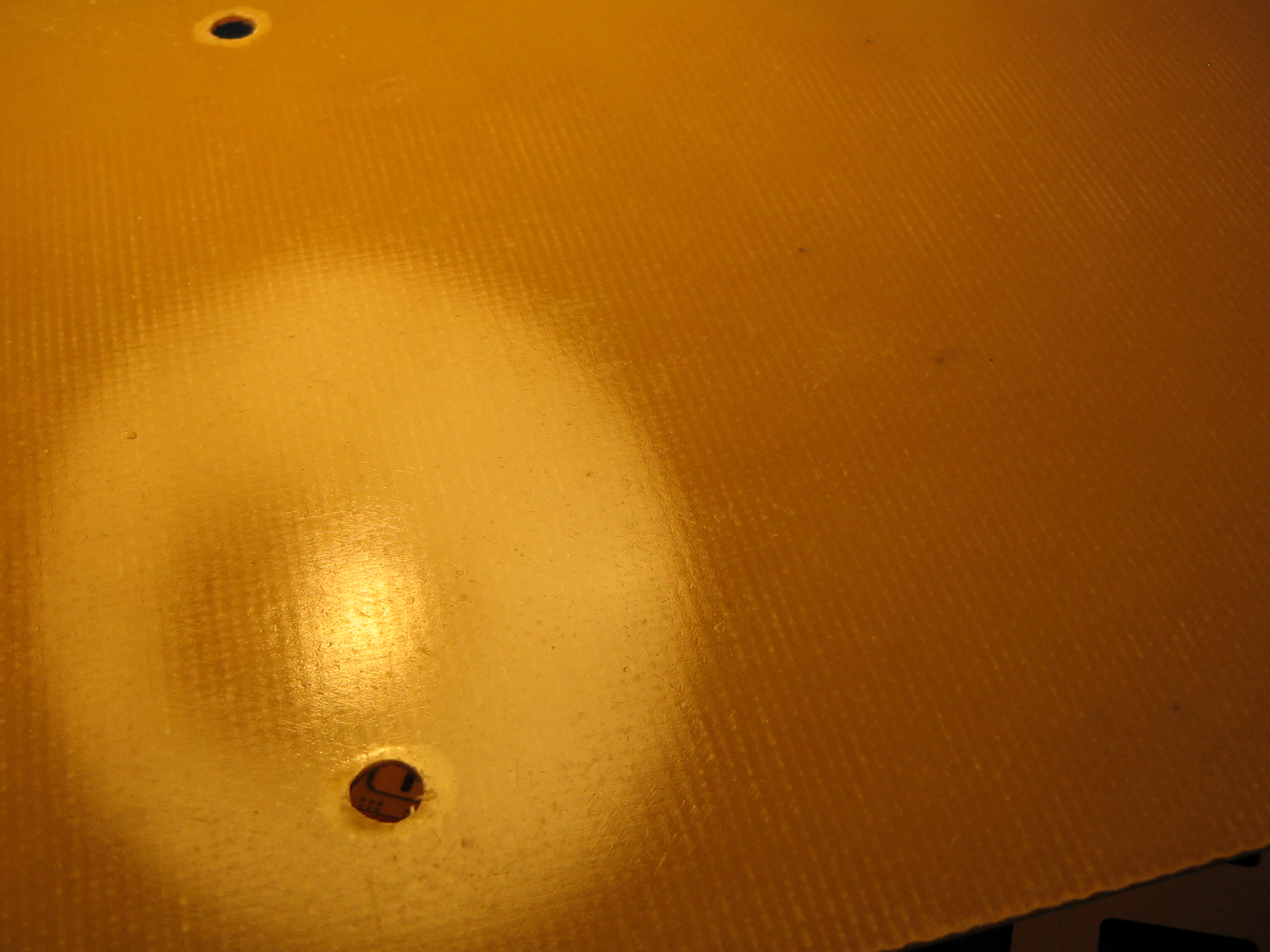

Billeder af isolatorpladen der er mellem rammen når halvdelene foldes.
4 huller til de lange bolte der går gennem rammen.
Pladen minder om en tom printplade.

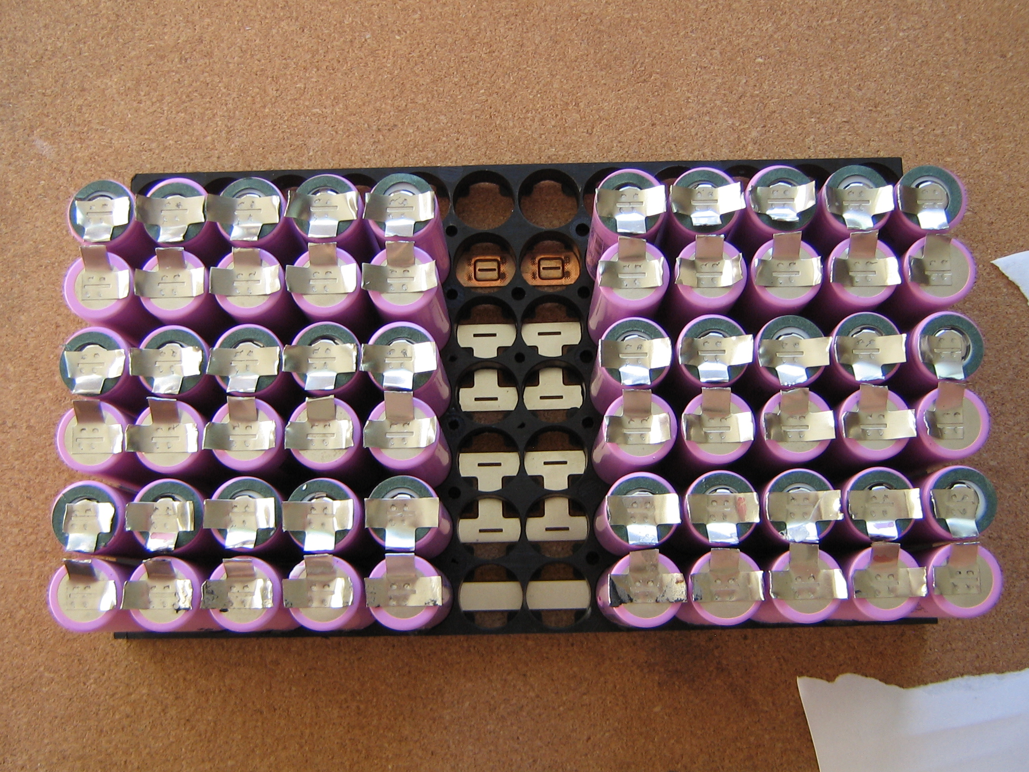

Indlæg: 10964
Scootere: VGA Vax
Kontakt:

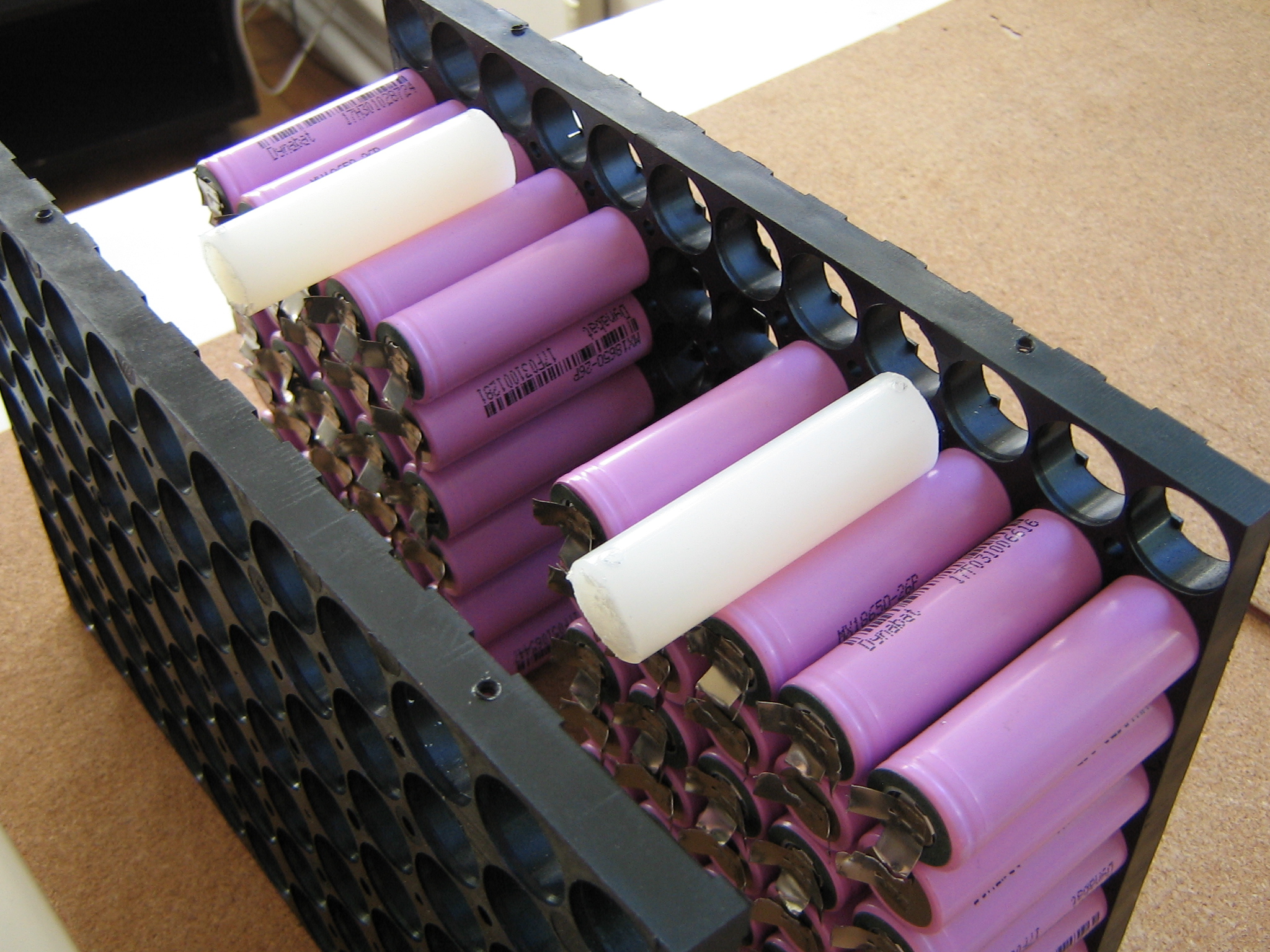

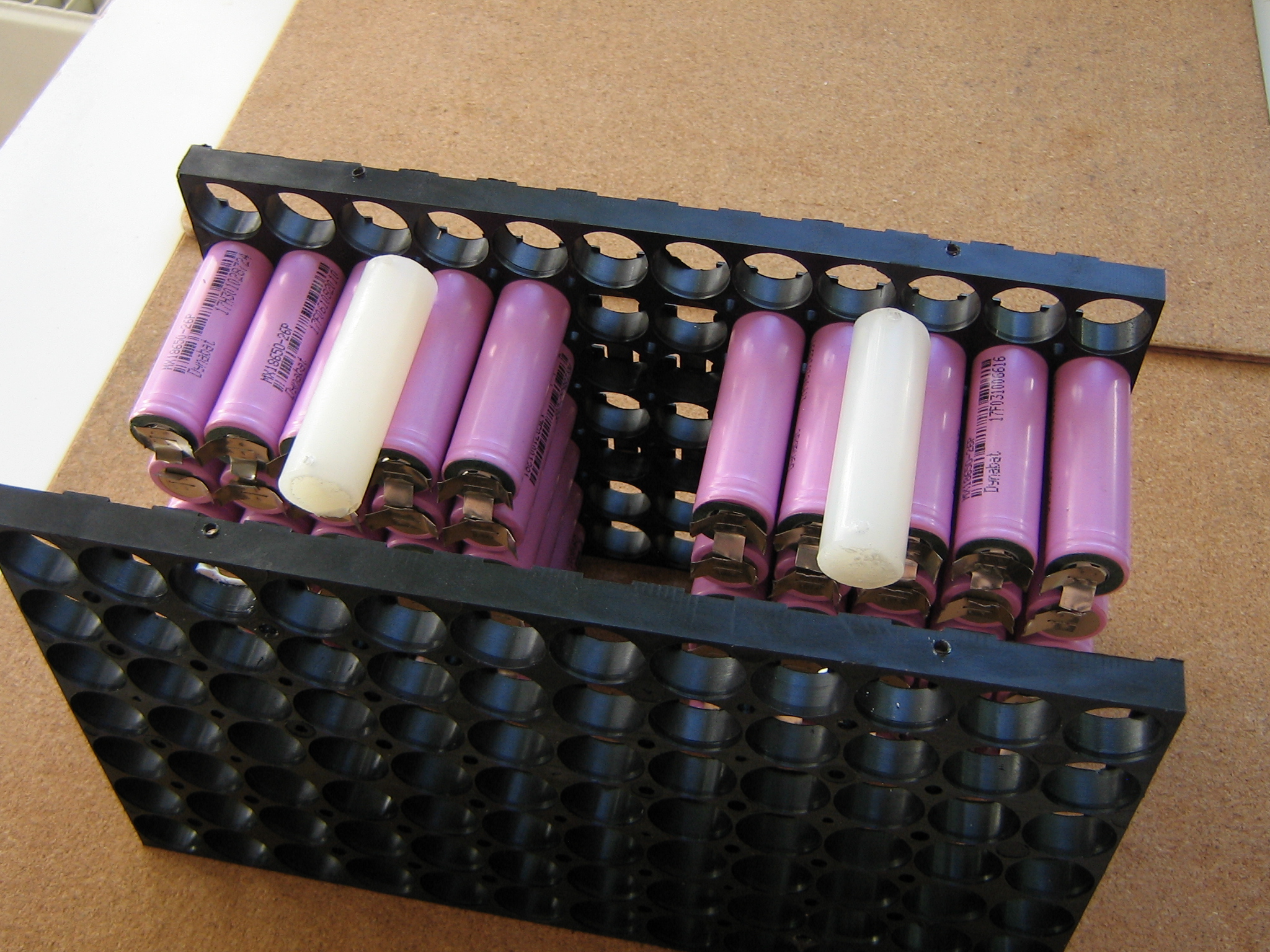

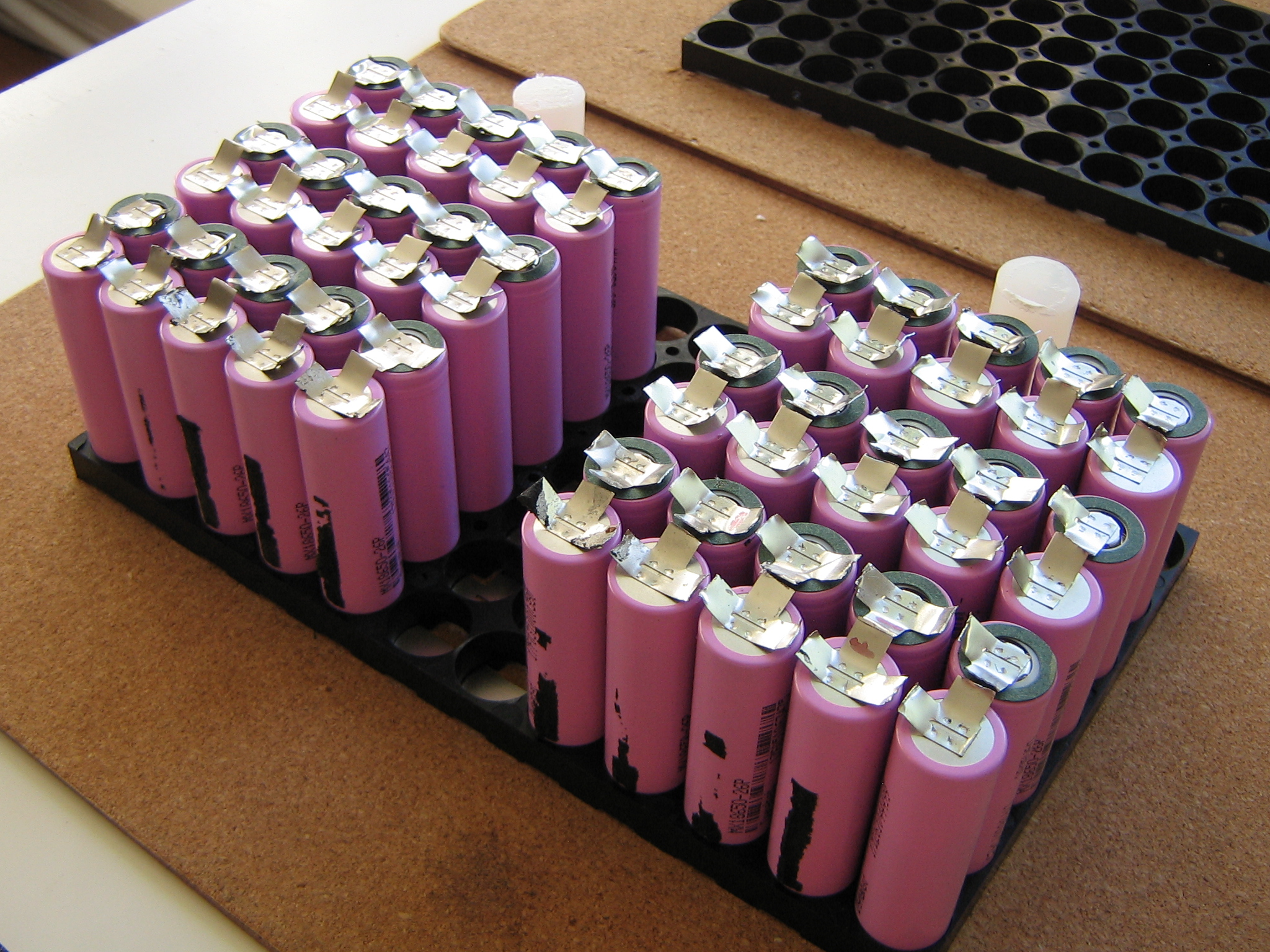

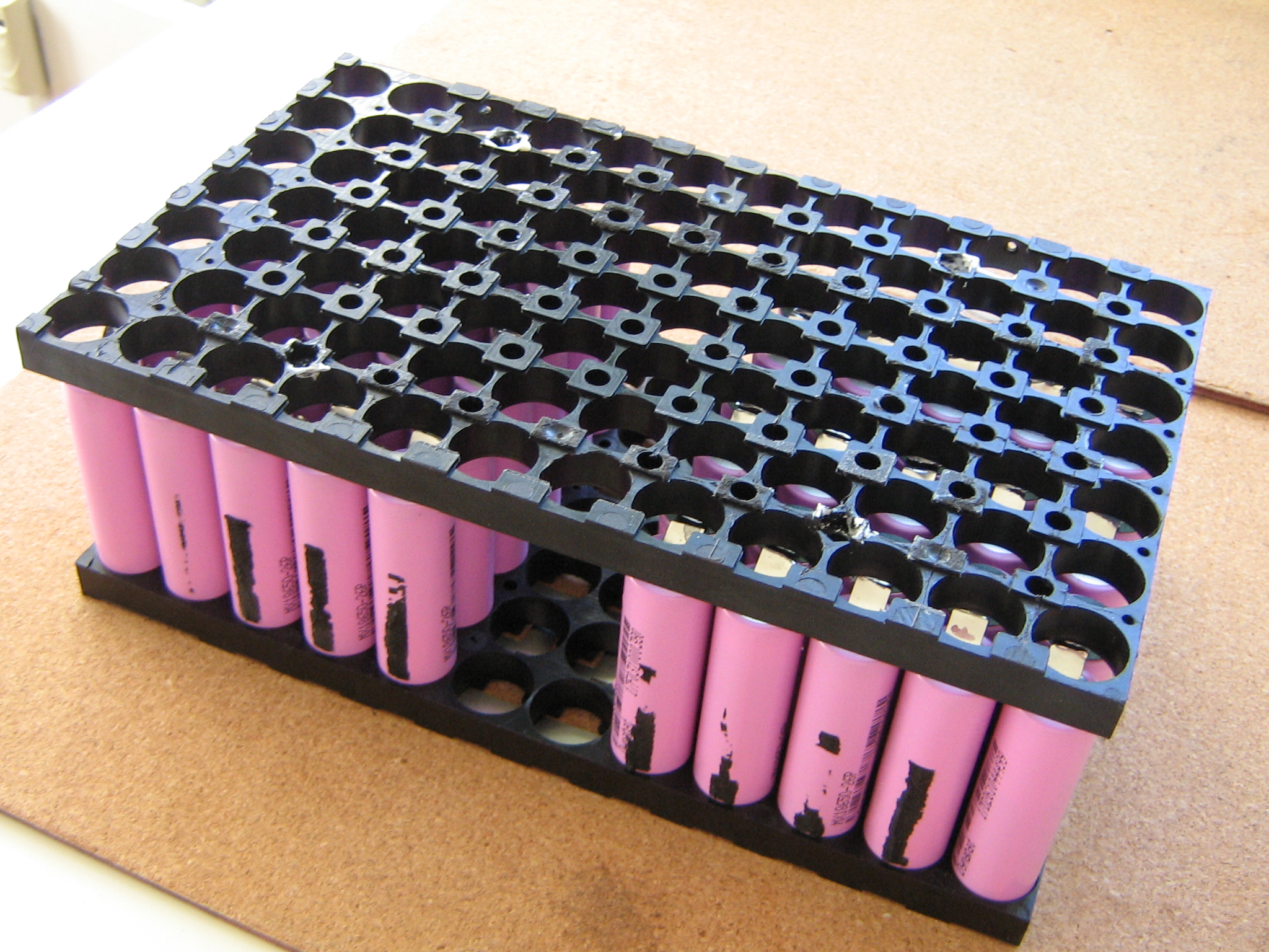

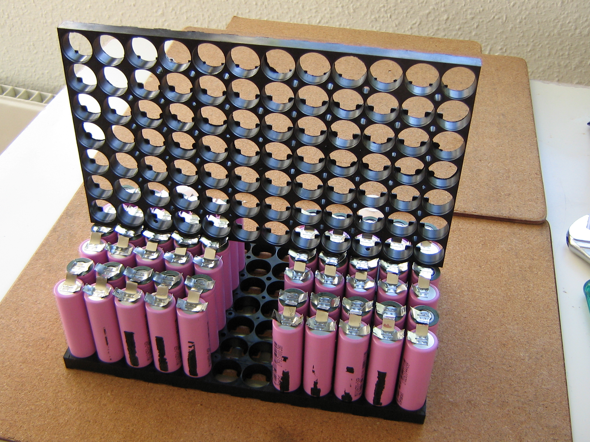

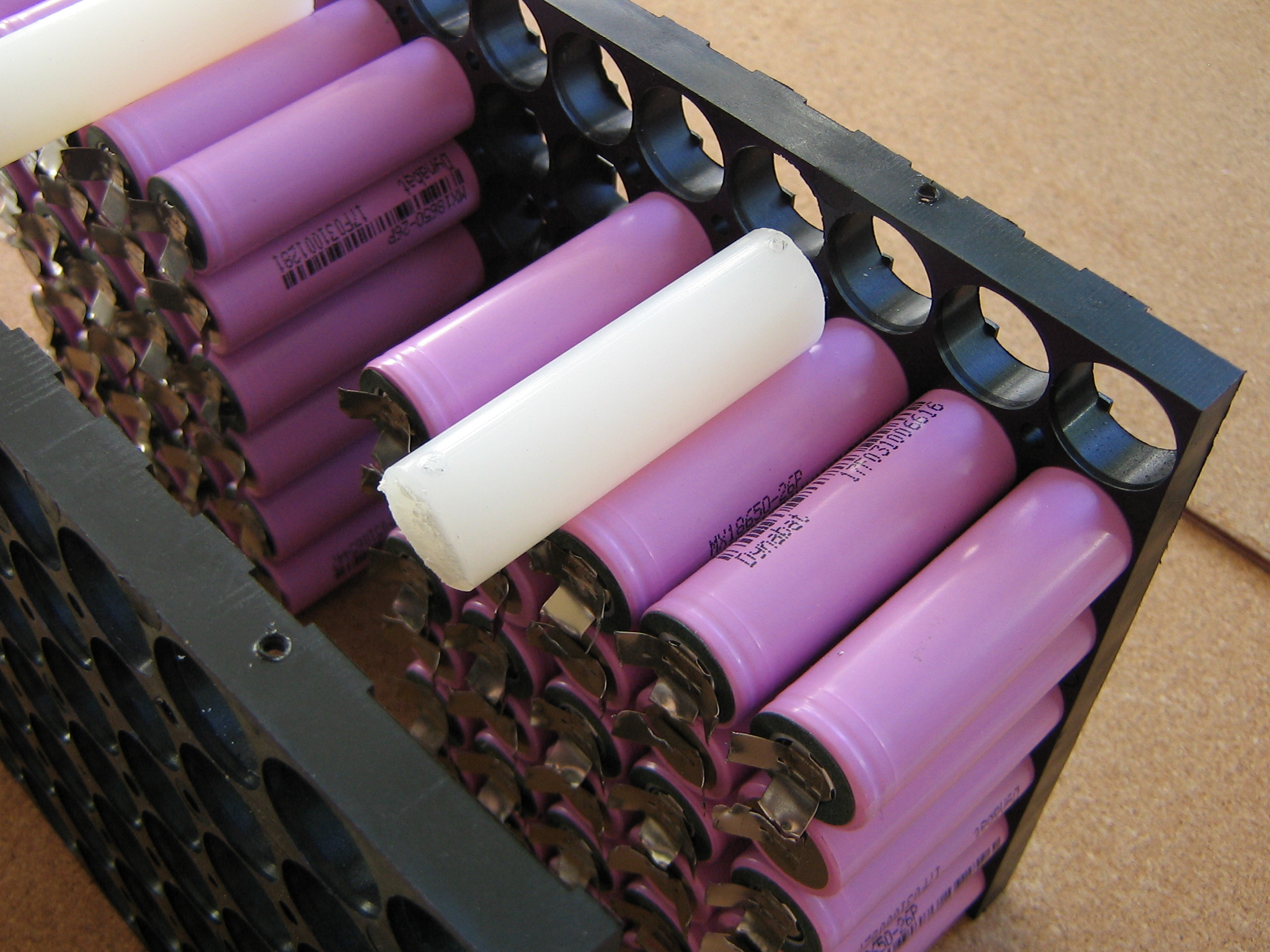

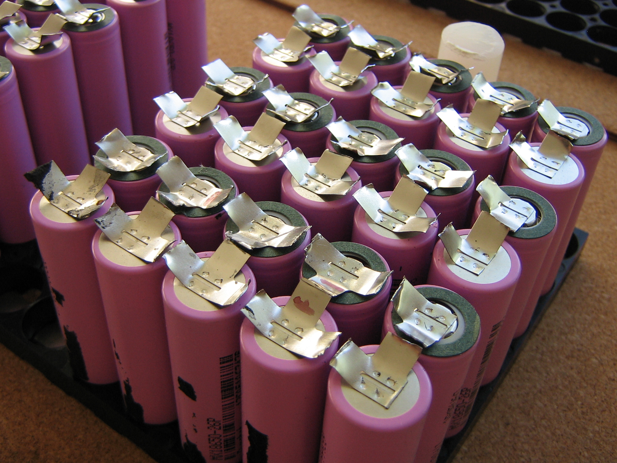

Billeder hvor stripsne er blevet klippet over og en af rammerne er blevet fjernet fra cellerne.
For at tage rammen af cellerne skal stripsne fjernes eller som jeg har gjort klippes over.
Den bedste måde jeg lige umiddelbart kunne finde på var at vippe en strips op midt mellem to celler så der er plads til at en meget lille saks kan klippe den over.
Prøvede først med negleværktøj og hobbykniv men saksen giver bedre kontrol så ikke man skærer gennem isoleringen og laver kortslutning hvilket jeg gjorde flere gange med hobbykniven.
Der var svært at få rammen af cellerne så mangler at finde en god metode til det.
Det lader kun til at være cellernes plusender der sidder stramt i rammen.
Minusenderne sidder vist løst.
De to hvide plastikstænger bruges til at montere BMS'en på. Så skruerne har noget at sidde fast i.

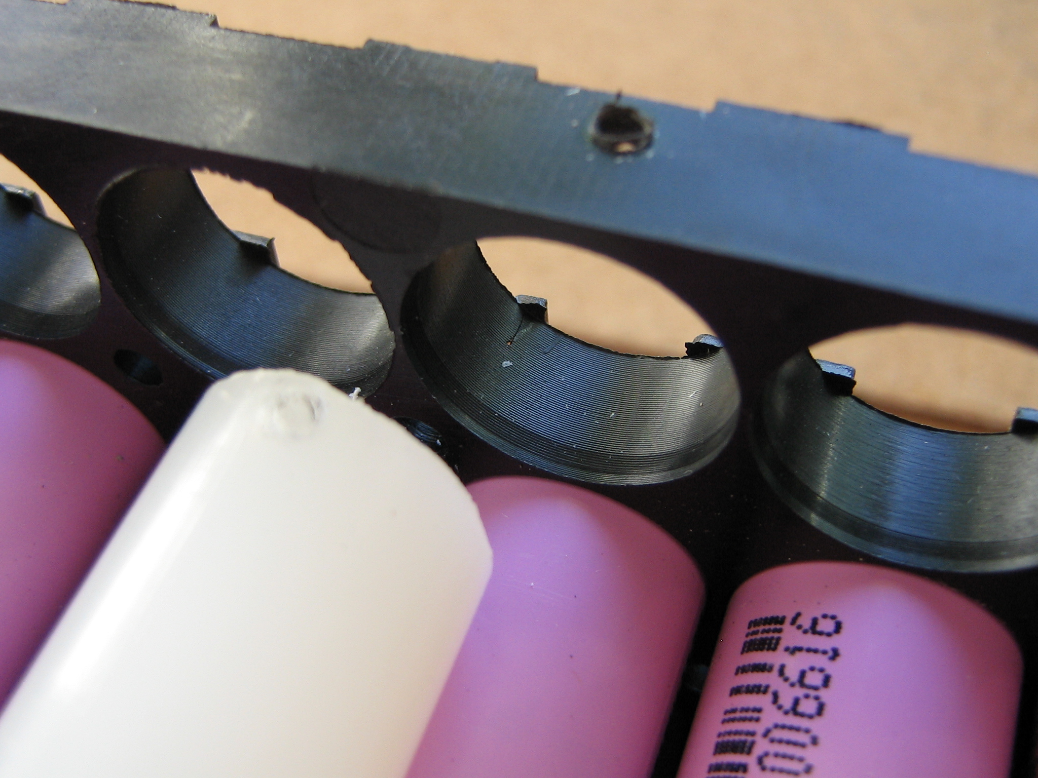

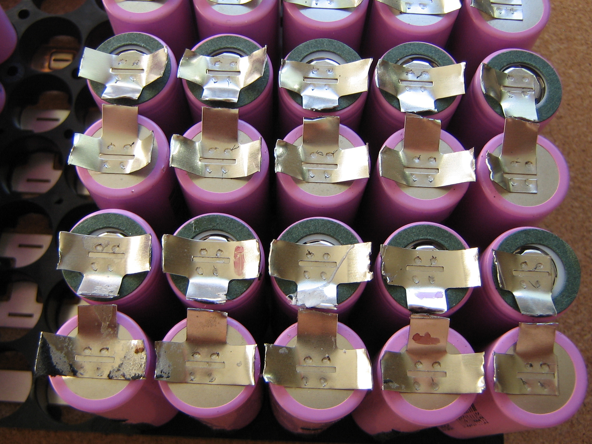

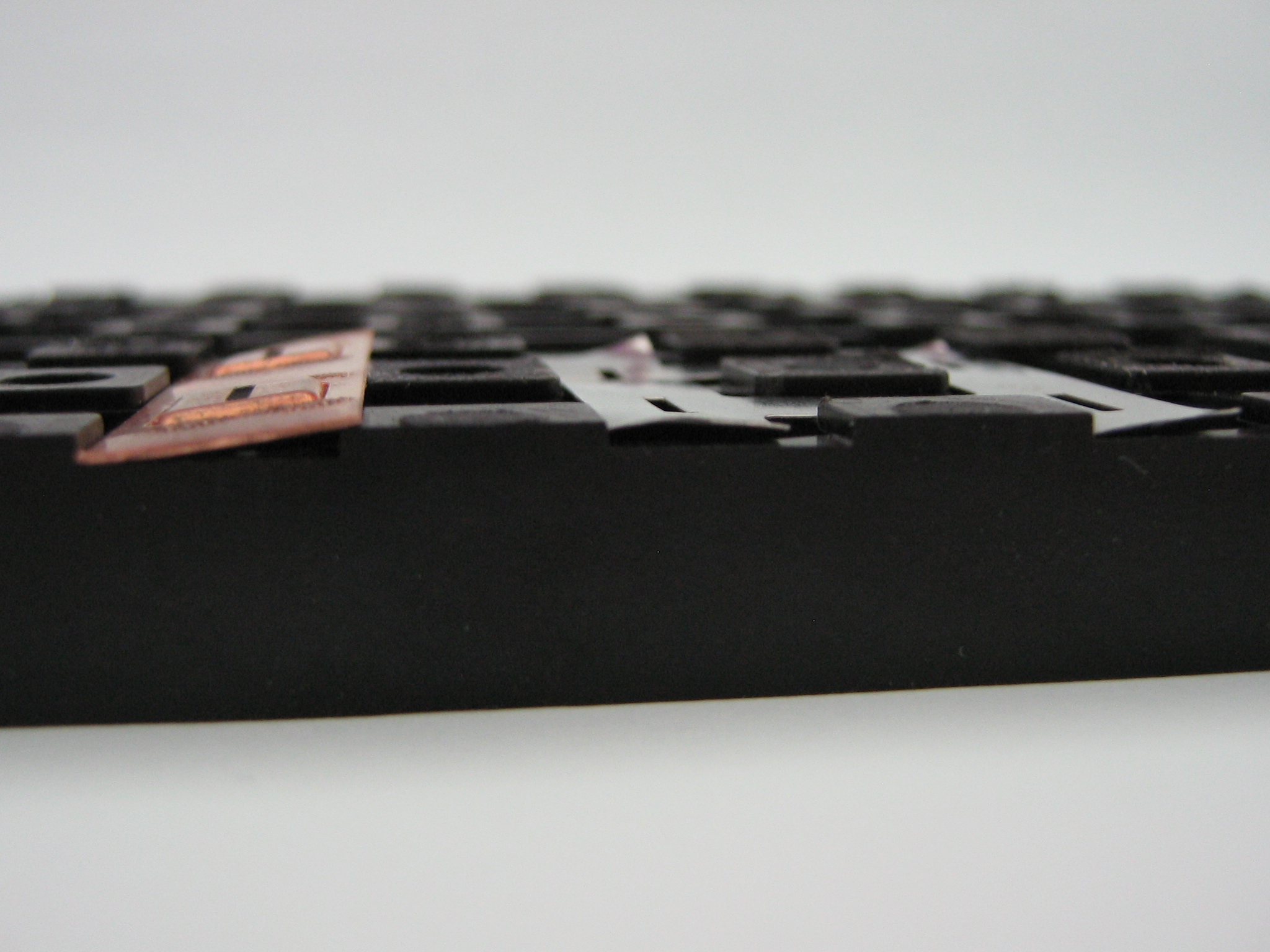

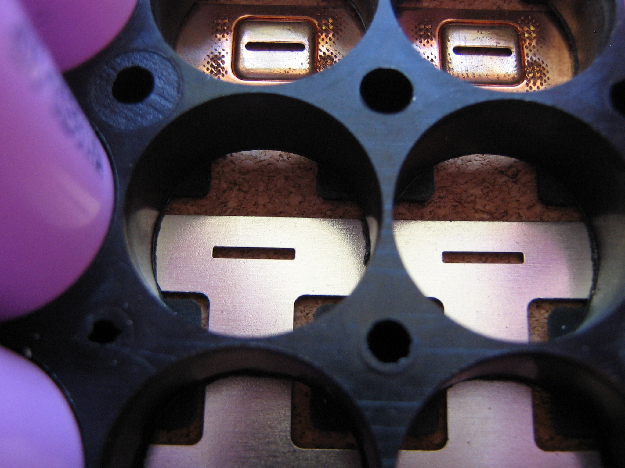

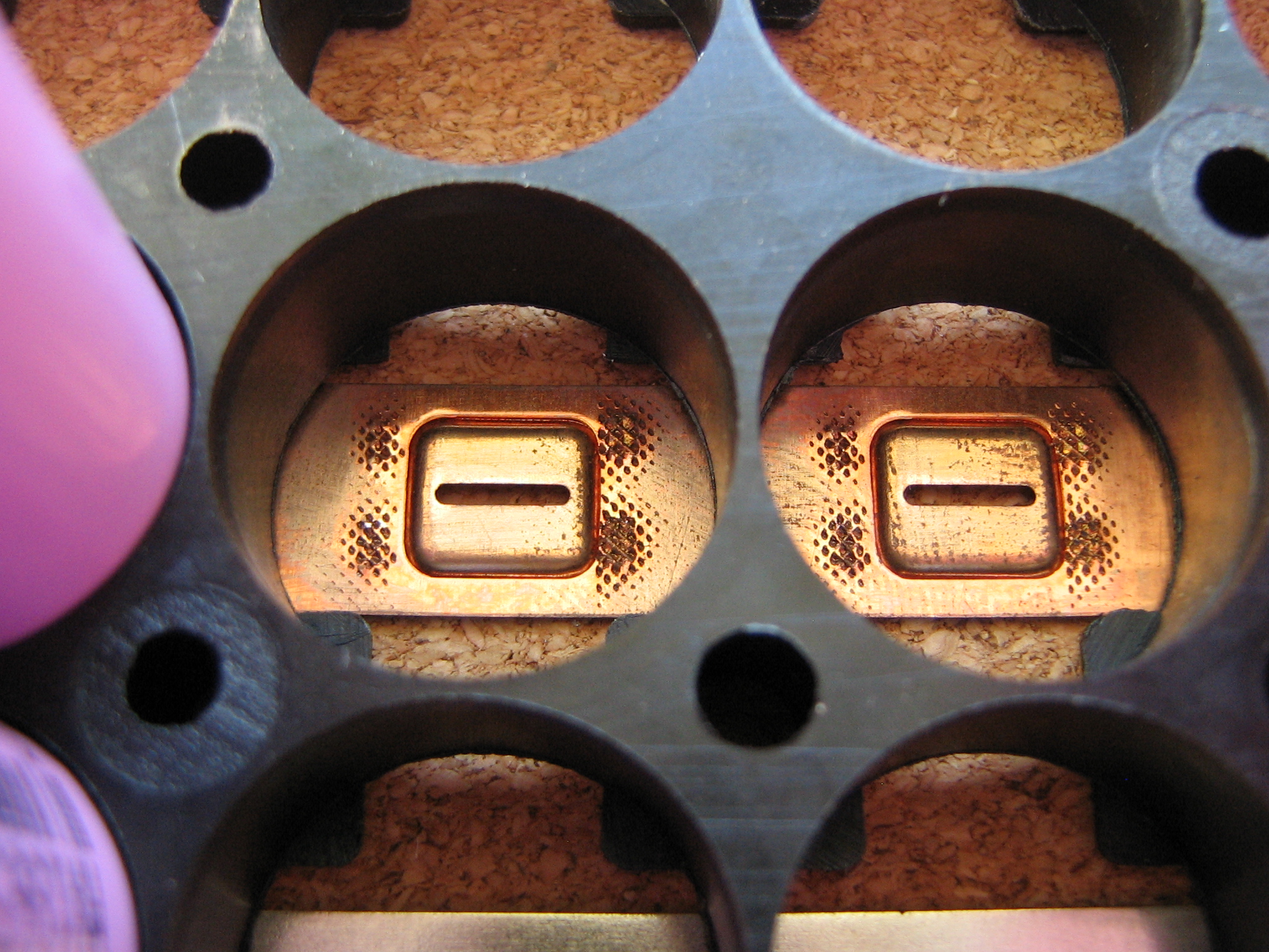

Her kan man se forskellige typer strips indefra rammen.
Indlæg: 10964
Scootere: VGA Vax
Kontakt:

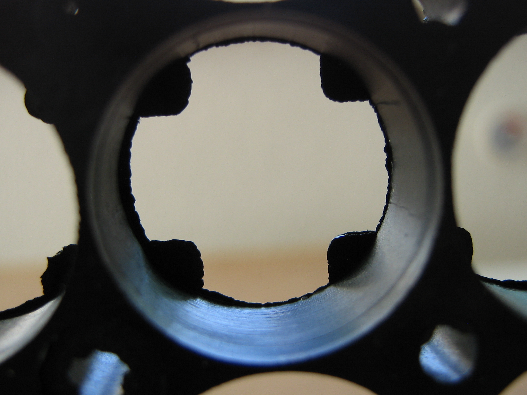

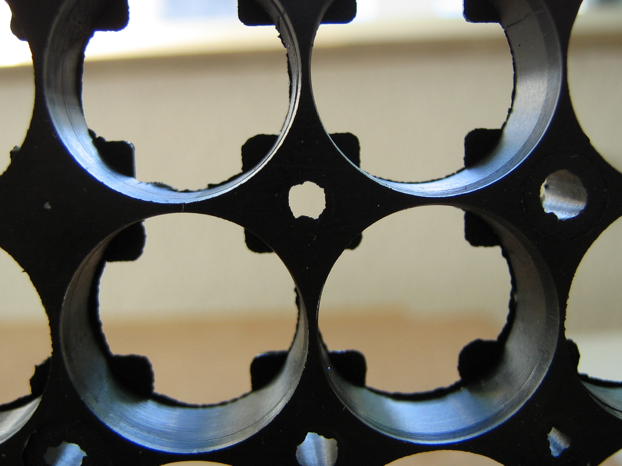

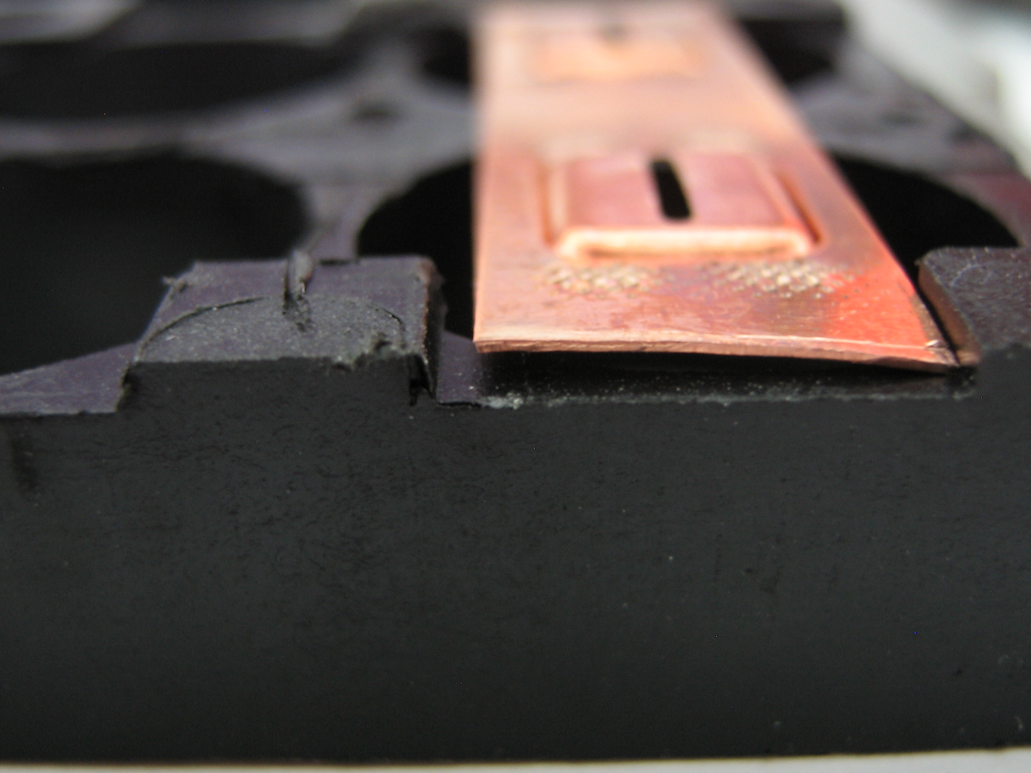

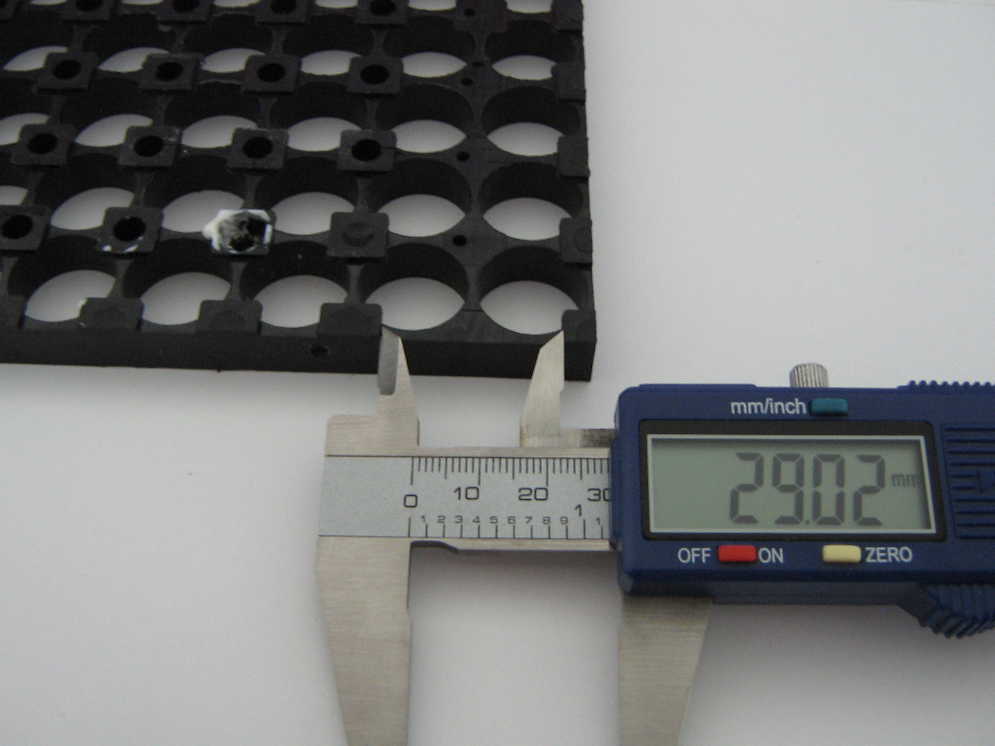

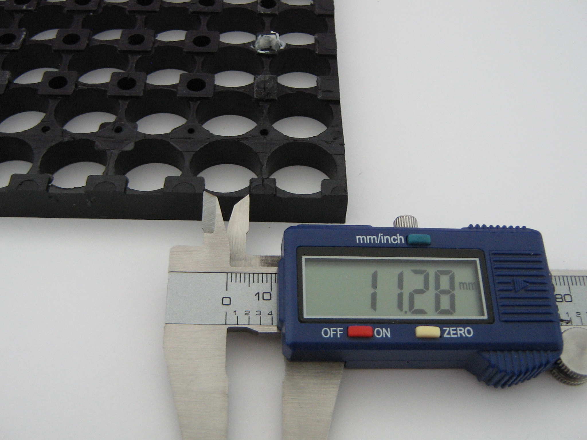

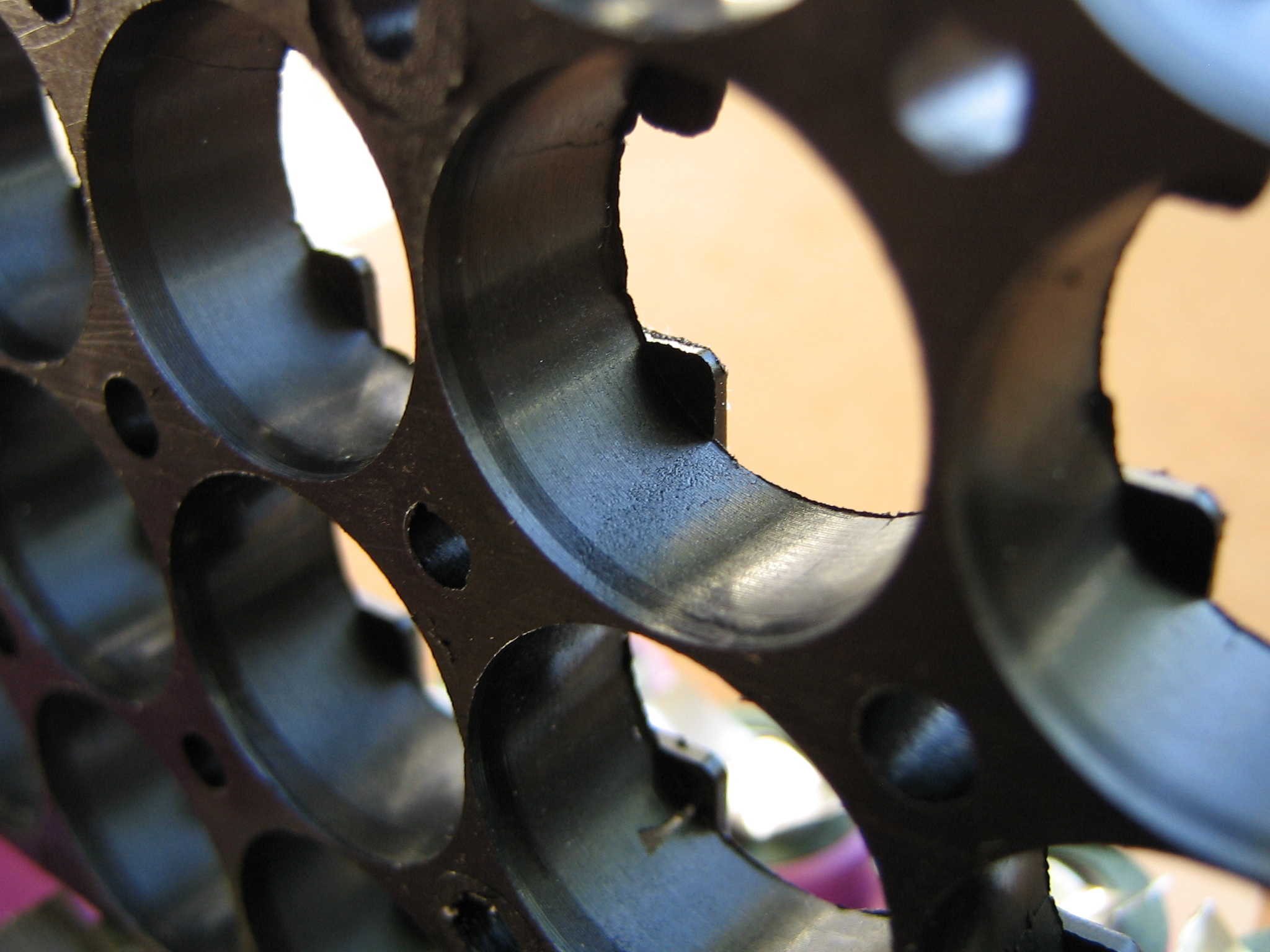

Langs to af rammens sider er der plads til bredere strips end i resten af rammen.
Ved de to yderste celler.
Det vil sige kobberstipsene er for brede til at sidde hvor som helst i rammen.
I hvert fald hvis de skal sidde ned i indhakkene.
På det meste af rammen er der plads til strips med en brede på op til cirka: 9,46 mm.
Langs en af de lange sider af rammen er der plads til strips med en brede på op til cirka: 11,28 mm.
Langs en af de korte sider af rammen er der plads til strips med en brede på op til cirka: 29,02 mm.
