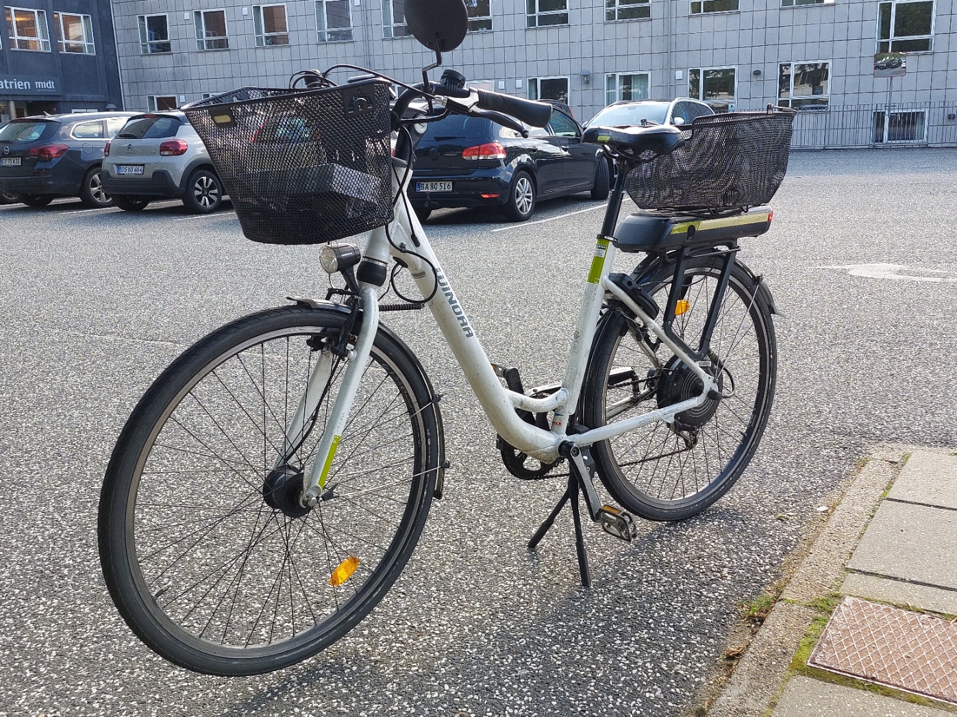

Jeg købte en brugt elcykel og har omsider fået den repareret (selv), nyt batteri og lade-apparat.
Displayet skal kalibreres når alle elektriske kredsløb er i orden og ingen løse forbindelser. Hvis man ændrer på de elektriske kredsløb, skal batteriet som hovedregel været taget ud.

Til sidst fandt jeg ud af, at der ikke skal sidde en gummi-pakning i det stik mellem motor og batteriboksen. Den runde pakning skal ikke sidde der, og jeg kan ikke huske, om jeg selv har sat den i efter indkøb af nyt batteri for nogle år siden.
Det duer ikke, at den elektriske modstand i kablet ikke er helt stabil og konstant, fordi - ellers mister controlleren justeringen.
Nu er der aldrig vrøvl med en strejkende motor længere eller et kabel med "løs forbindelse", og måske kan det siges, at systemet ikke kan beregne resistansen.
