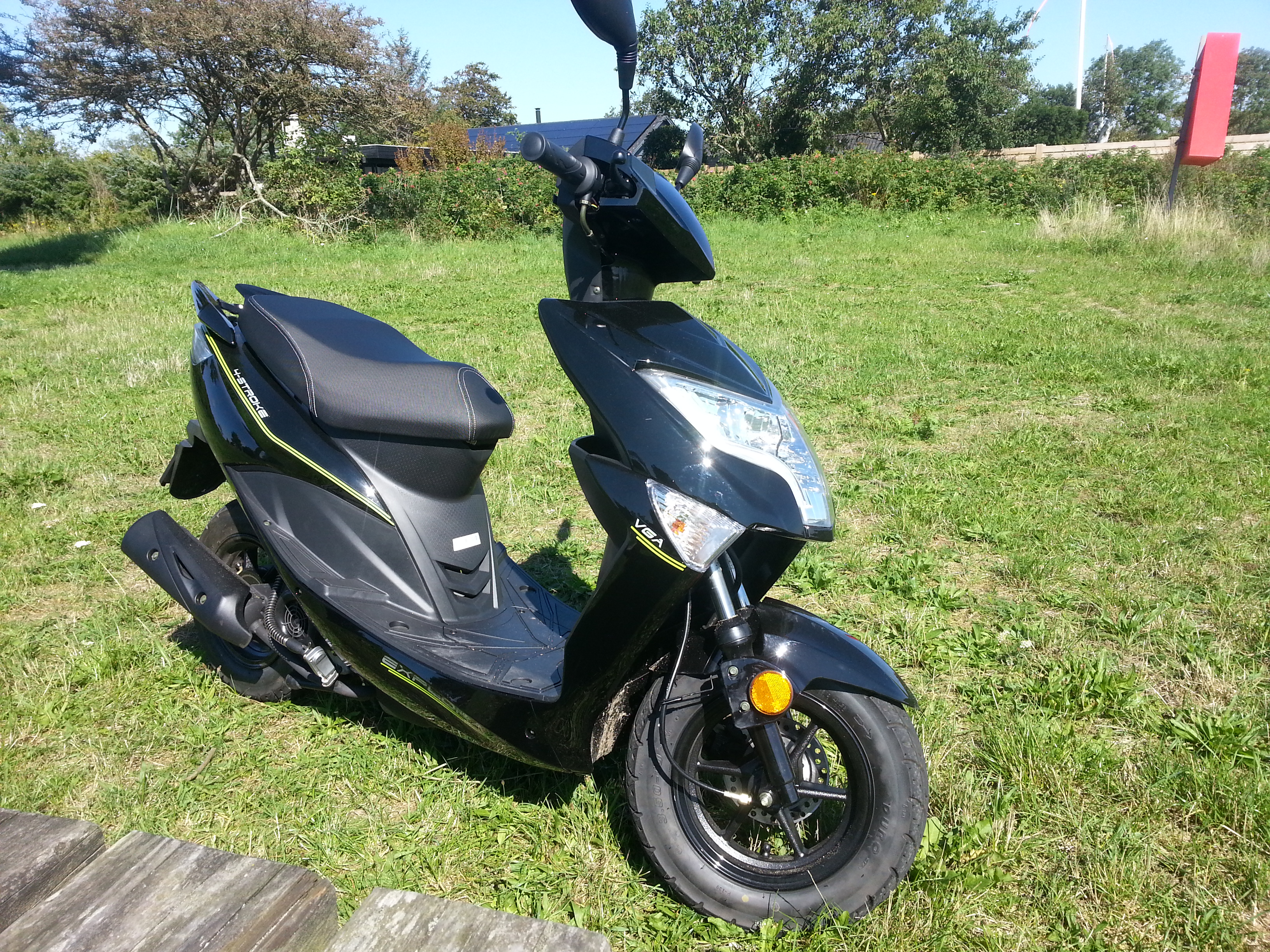

Jeg købte en VGA Explora 30 4-takter hos Thansen i september 2014 til 5995 kr. + lev. Jeg vidste godt at det var et billigt Kina-produkt, men forventede trods alt at det virkede fordi den var helt ny. Men der har godt nok været en del småting med den siden købet.

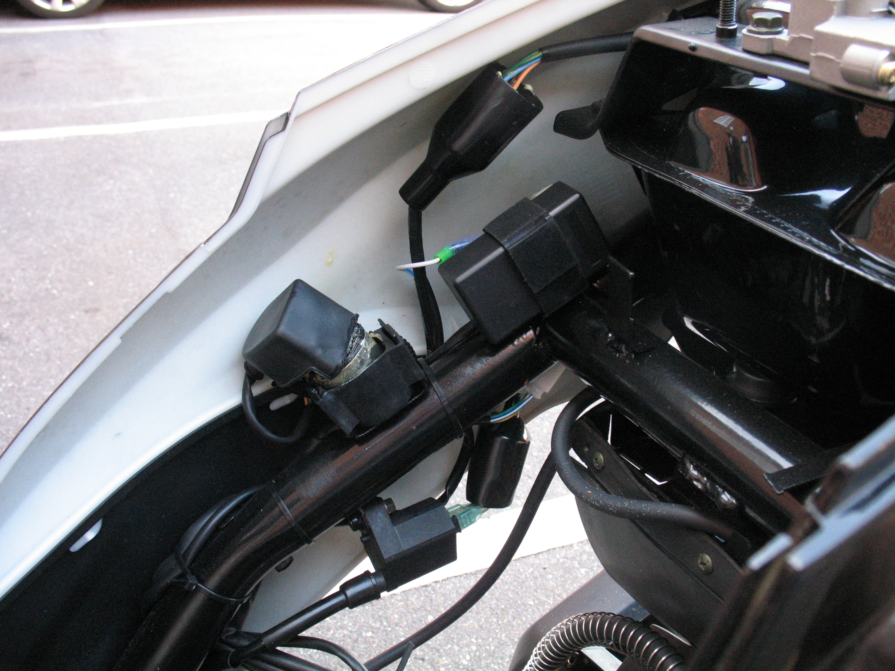

Jeg påtalte også, at beskyttelseskappen til tændspolen ikke kunne sidde ordenligt og de to stik var ubeskyttede. Hætten er vist lavet til en rund tændspole, men der sidder en firkantet på knallerten. Så det er aldrig kommet til at sidde helt ordenligt. Det kan ses på det sidste billede hvor hætten bare hænger bagved spolen :(
