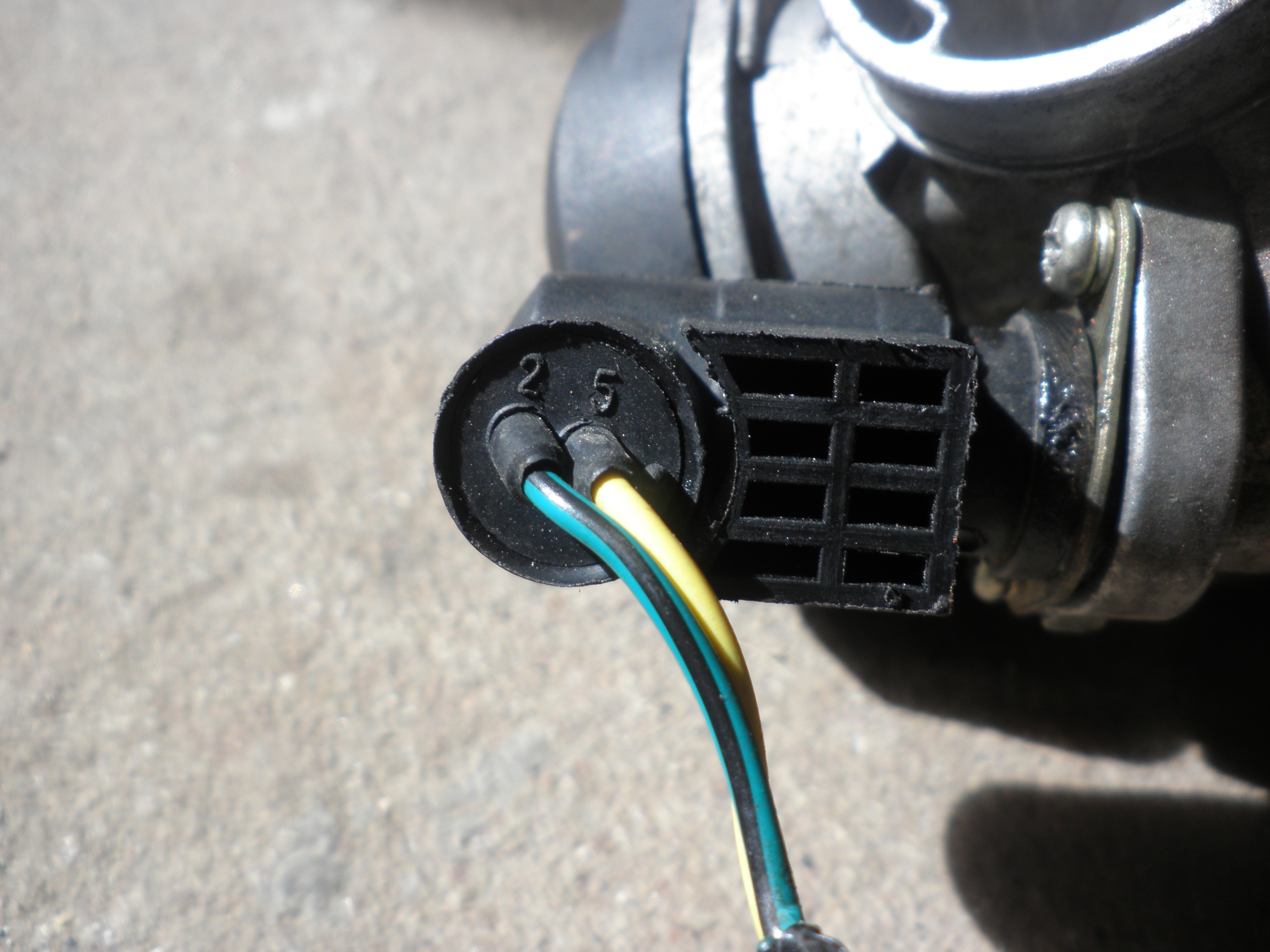

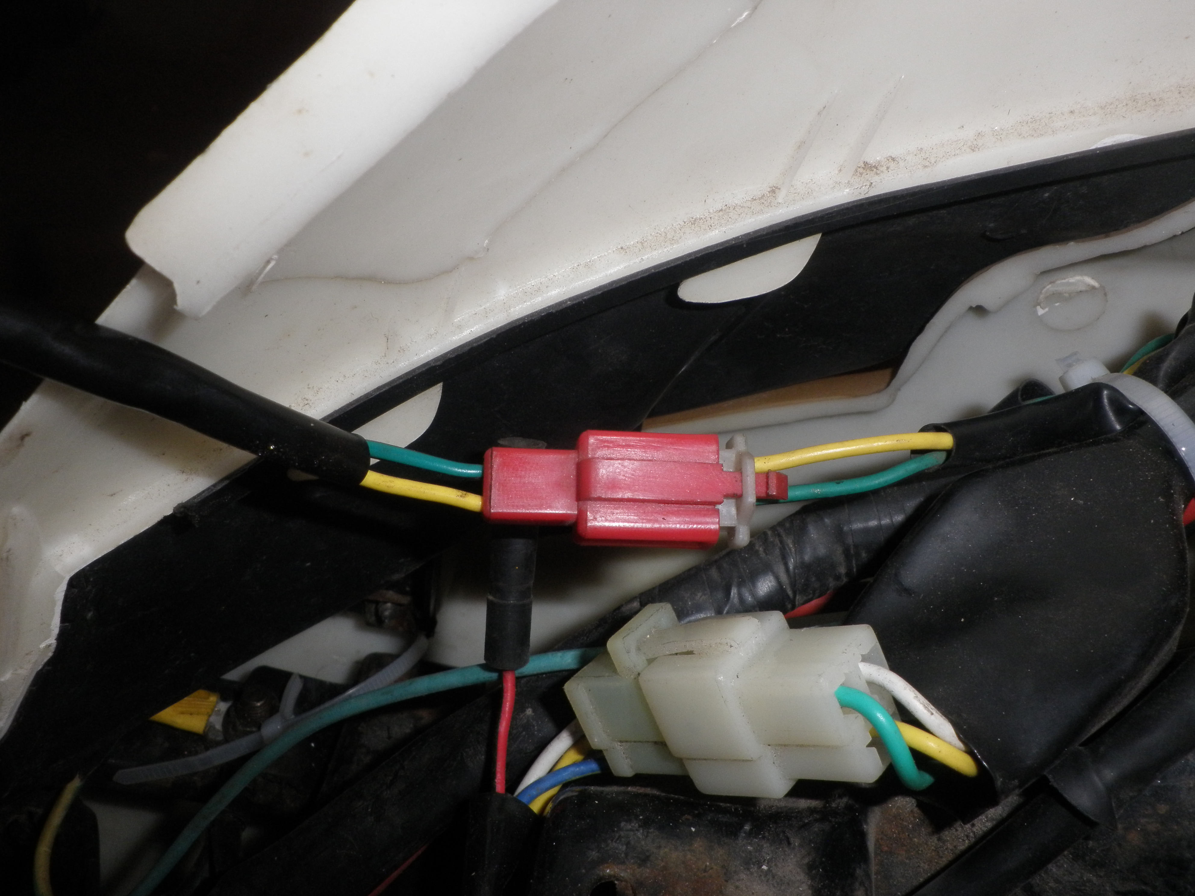

Jeg har stadig problemer med den sprint når jeg bruger el starteren springer den bare i gang og går fint i tomgang og så når man har kørt 3 - 5 min så dør den ligeså stille hen for til sidst og gå helt ud, så skal den bare lige have 1 min´s fred så kan starte igen og så køre den fint, jeg har mistænkt el choker ikke gør som den skal, så fandt jeg ud af at der er noget med de ledninger der sidder ned til choker de vender forkert det ser mystisk ud
Skal de vende forkert de ledninger og hvordan tjekker man og det virker

Prøv og tag choker stikket af og se om det samme sker eller om den køre anderledes.
Det er vist ligegyldigt om ledningerne sidder omvendt den får vækselstrøm fra generatoren.

Prøv at mærke ovenpå chokeren når du starter den, hvis den bliver varm virker den
