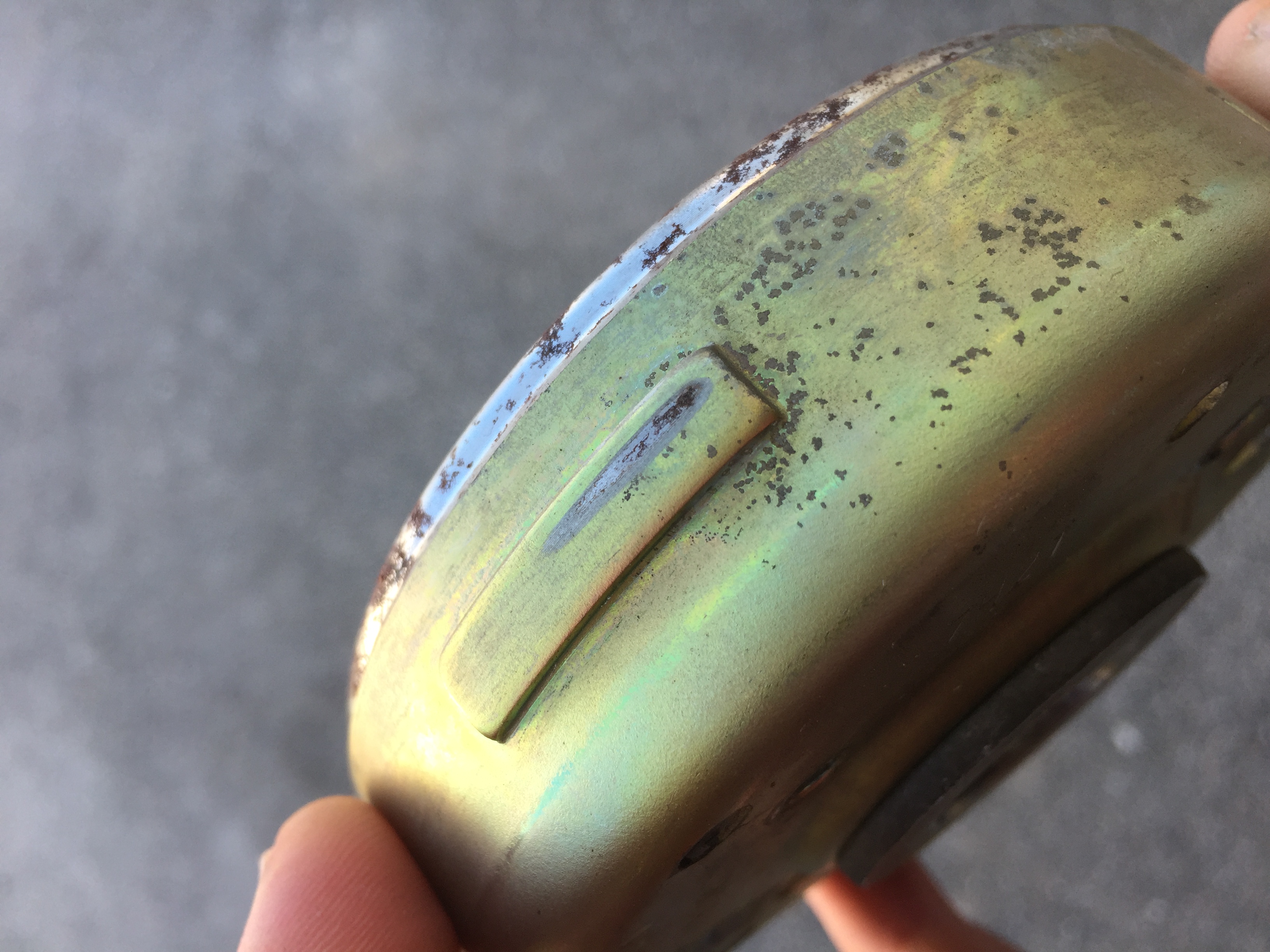

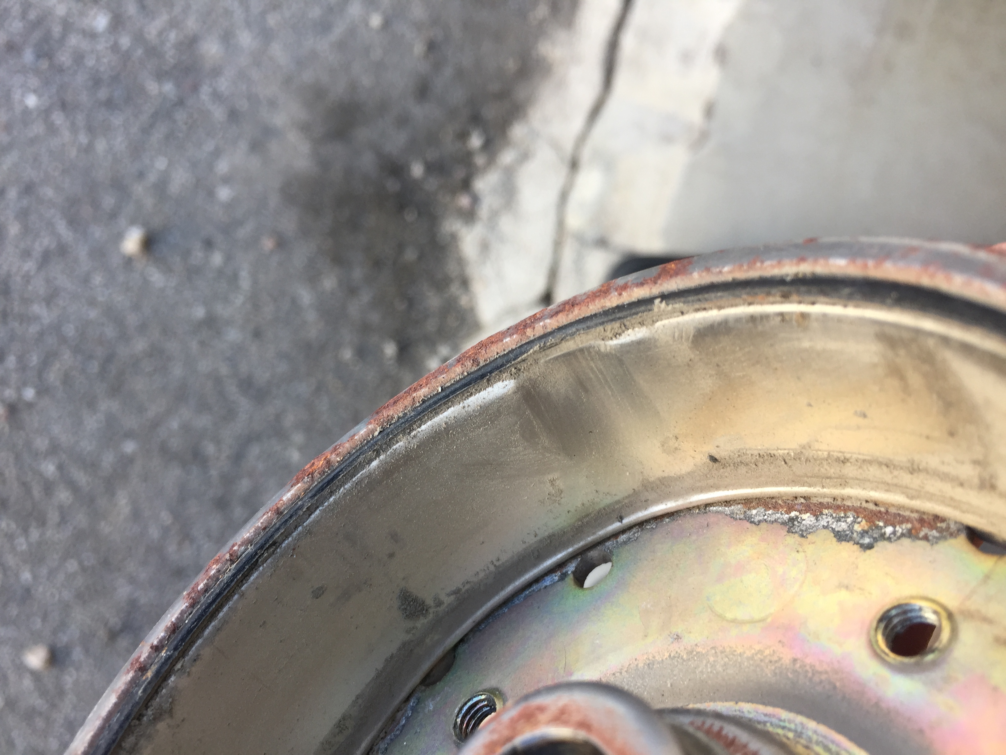

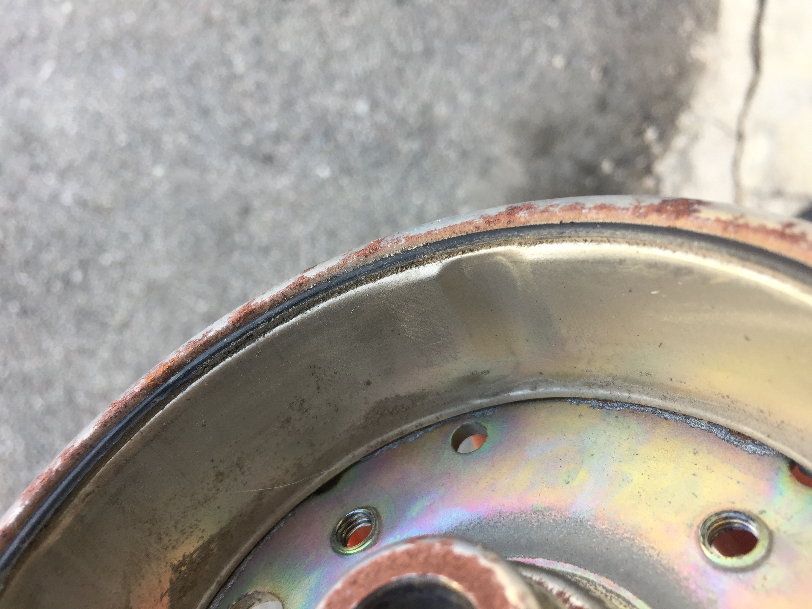

Har inte provat utan remmen men har svårt att trå at remmen kan ge en sånt metalliskt ljud.
Kollade lite på "flywheel" idag och såg då att det har 4 stycken bucklor invändigt samt att det är lite skrapat på själva magneten. Såg dock inte ut som om att flywheelet skrapade mot när jag snurrade på det för hand.
Ska det se ut så här?
