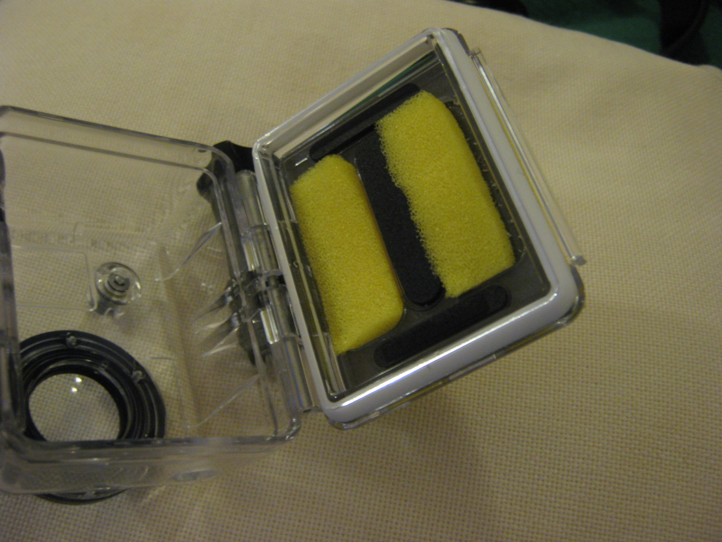

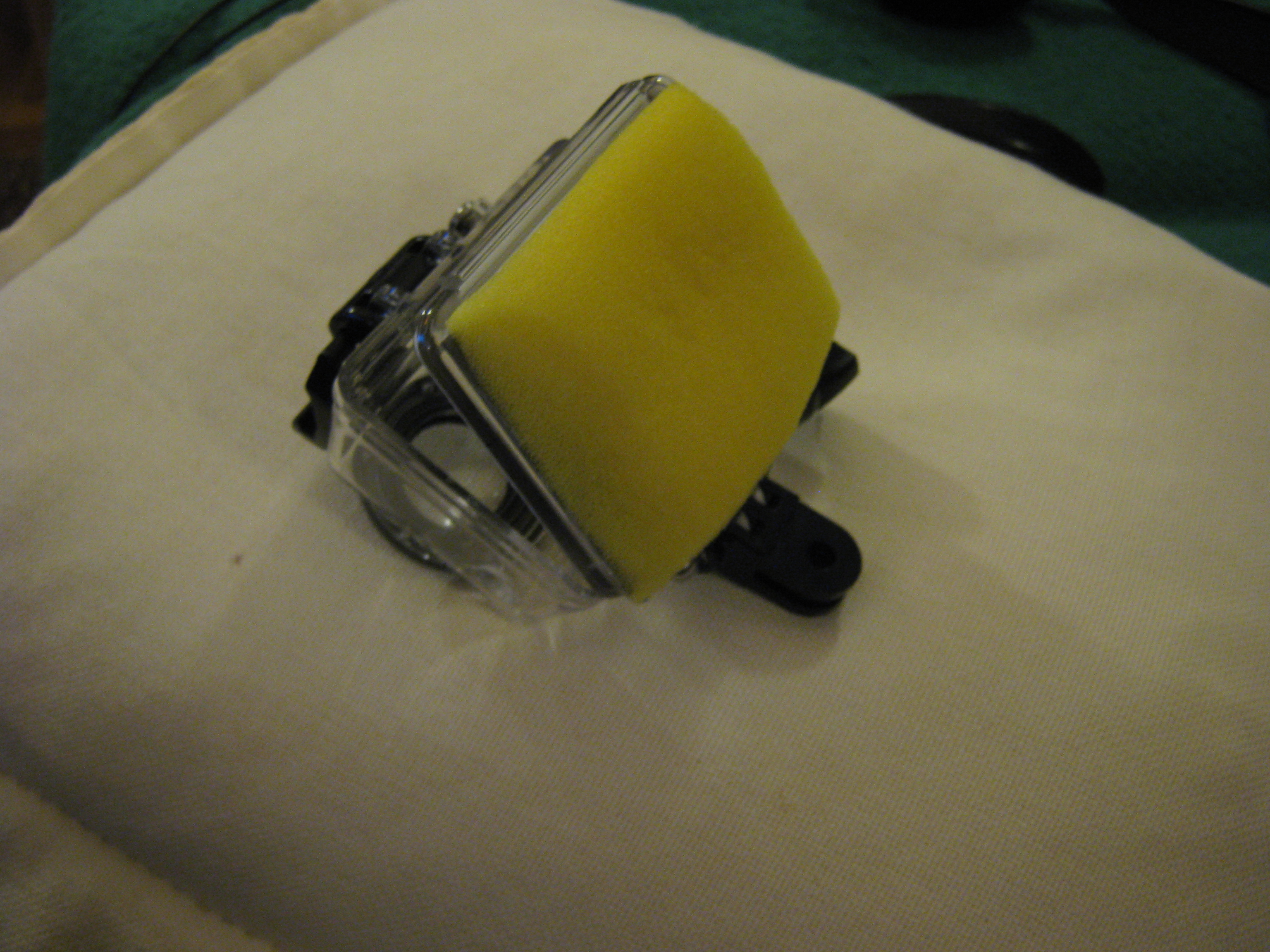

For at få noget mere lyd på kunne du prøve og fjerne proppen og sætte et stykke svamp/klud/pels og en gang gaffatape på men ikke så den lukker helt tæt så kan du sikkert få noget mere lyd på og ikke så meget vindstøj.
Jeg har prøvet med skum bag på mit GoPro Hero 2 kamera men det hjalp cirka ingenting. Tror skummet har for store huller så der stopper ikke vinden nok, det er fra sådan en skumdims man sætte på en håndholdt mikrofon jeg har klippet istykker.

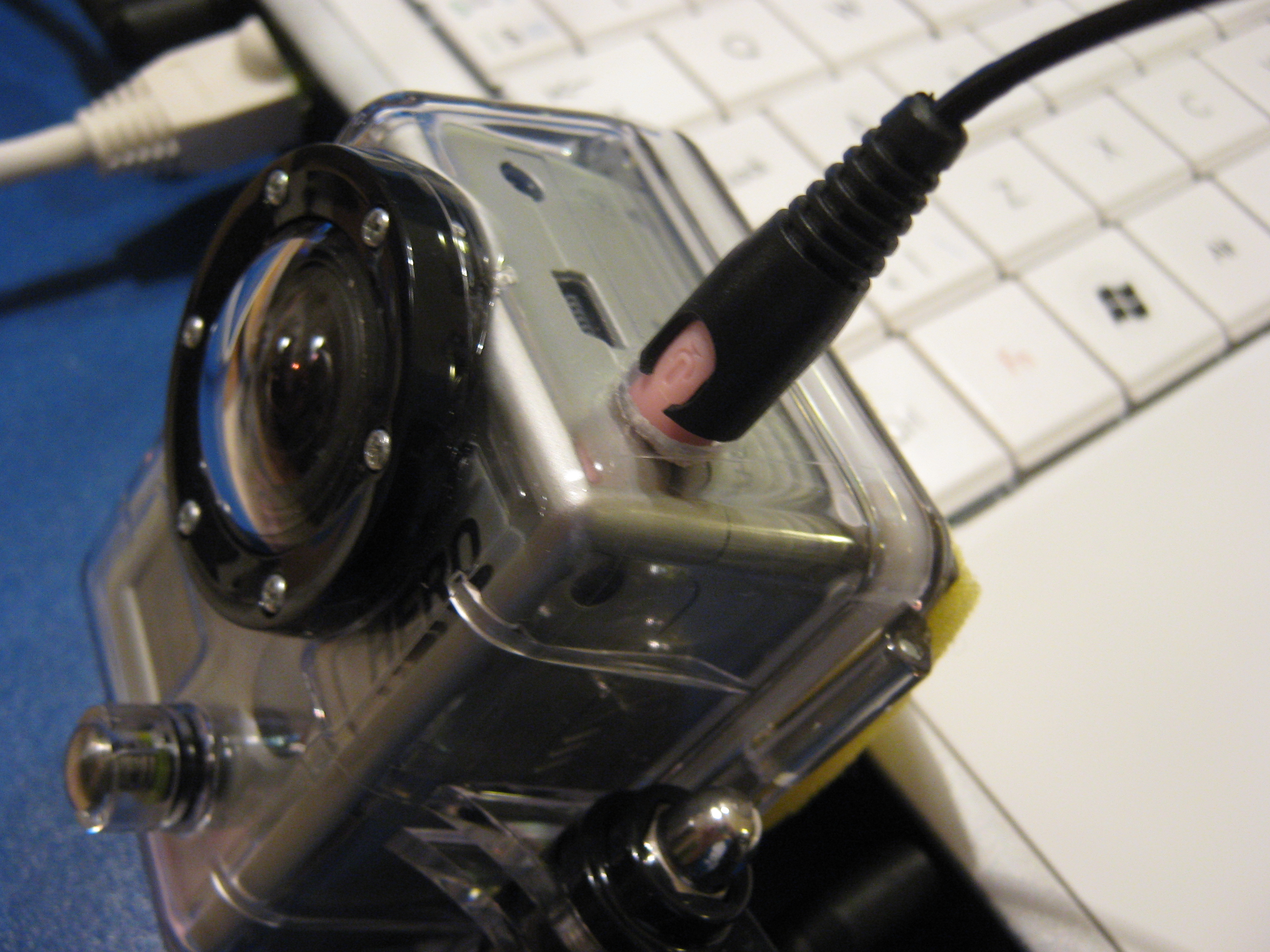

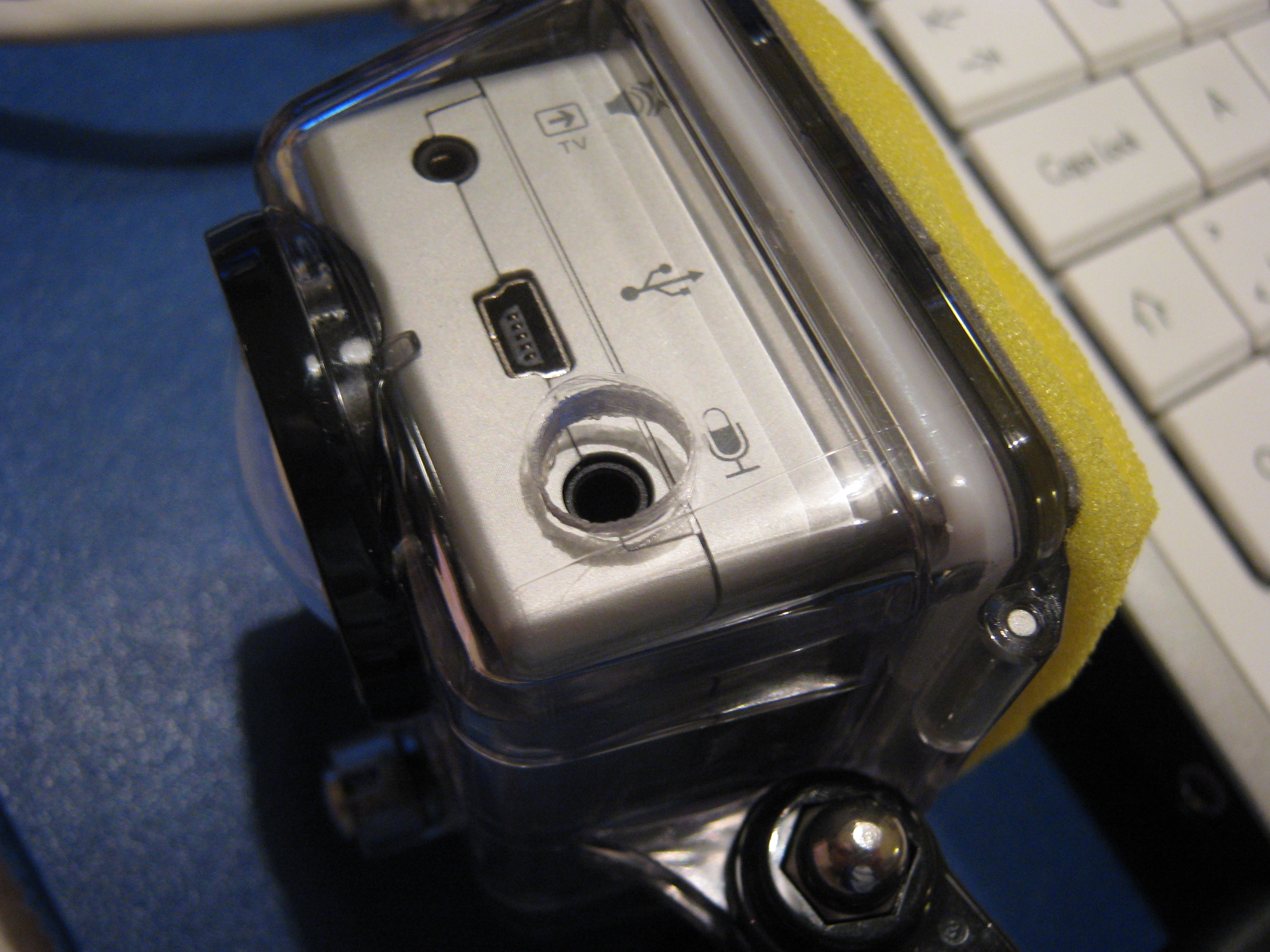

Jeg har boret hul i siden af huset så jeg kan bruge mikrofonindgangen.
Her er den første test med den eksterne mikrofon. Det virker godt i forhold til hvad jeg havde regnet med.
