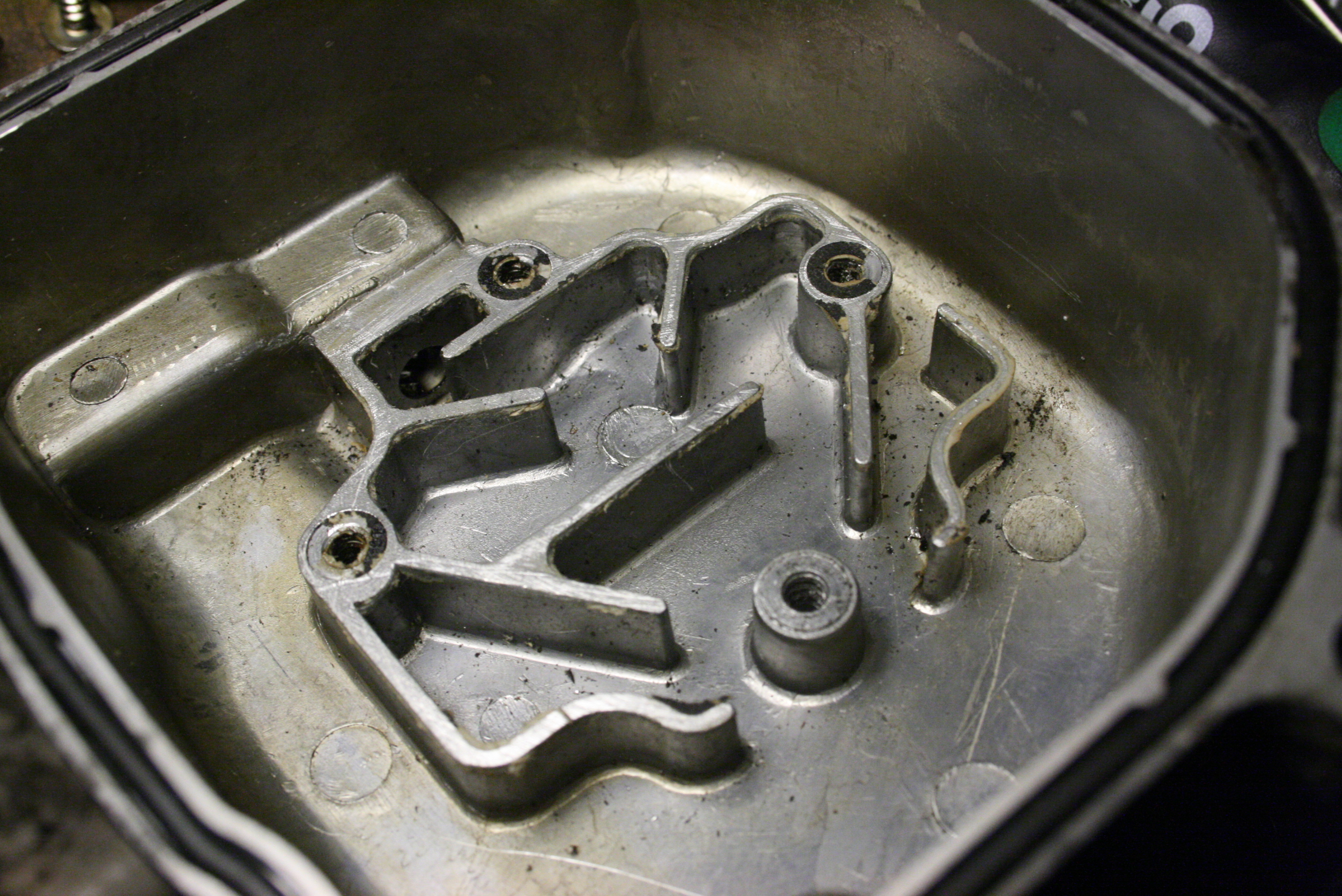

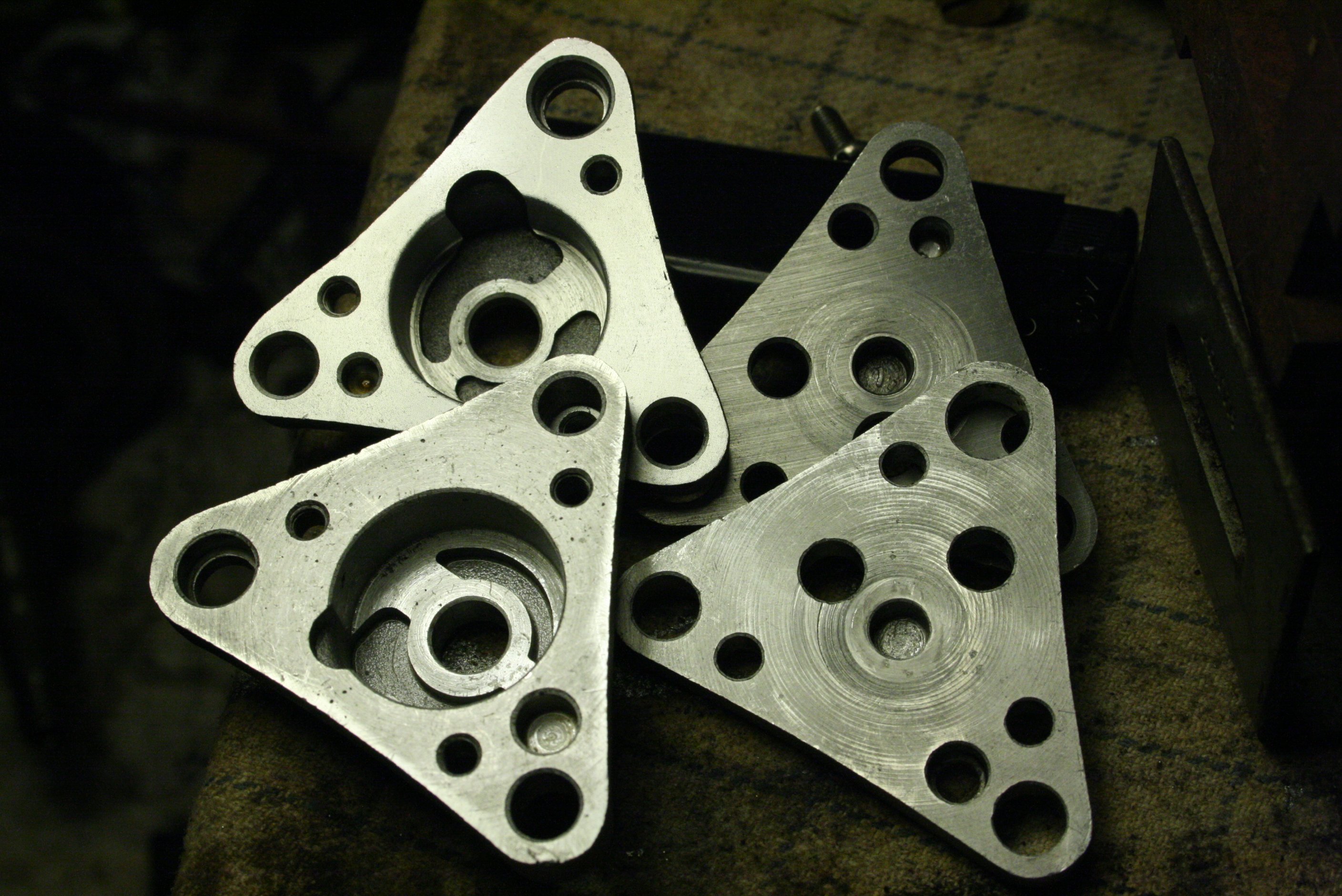

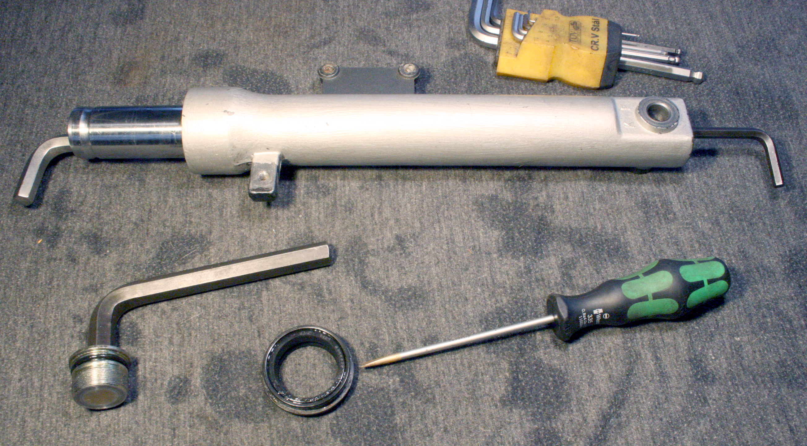

Et par "inden i" billeder.
Åben/tom oliepumpehus.
Åben "krumtaphus-breather-system-baffle-plate-labyrint-olietåge-opsamler-enhed." :lol:
Re: Billeder af Agility?

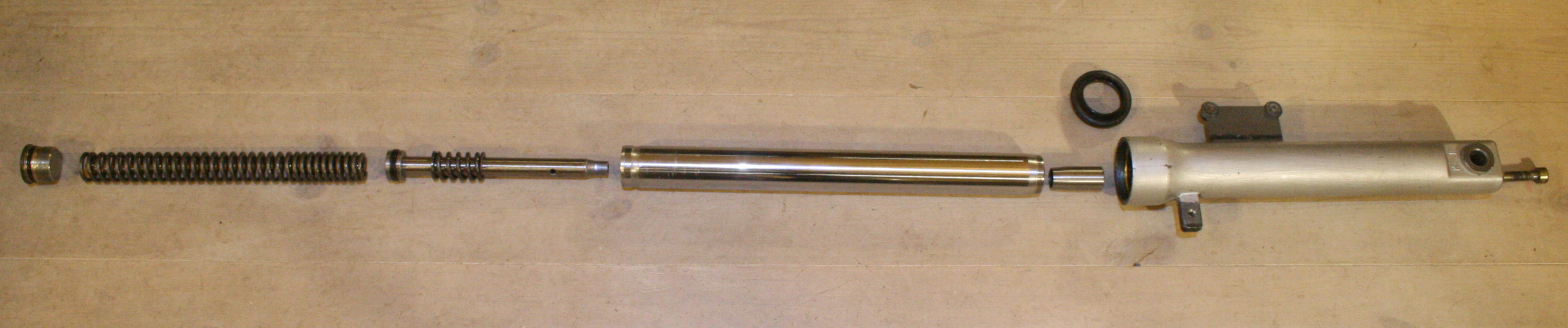

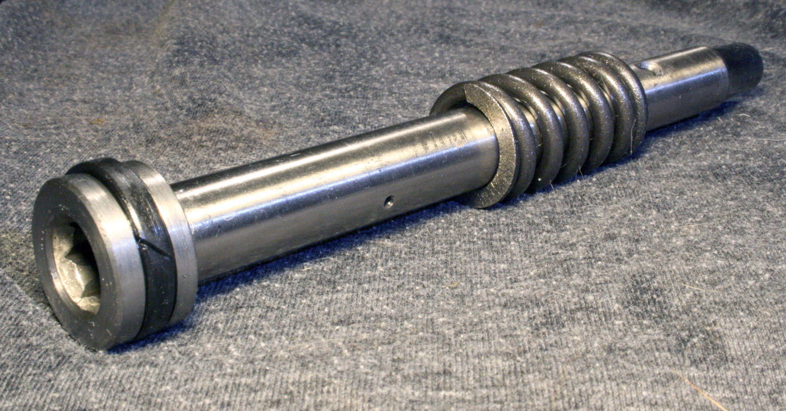

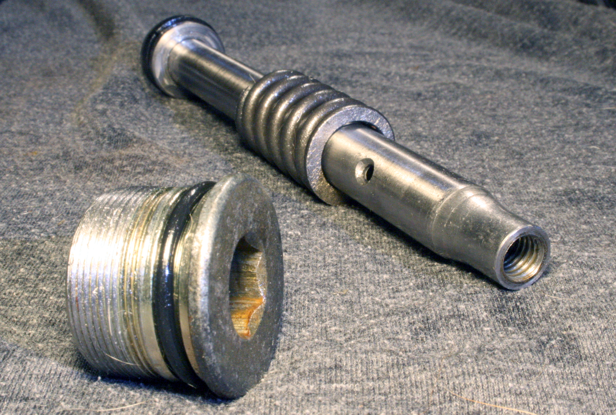

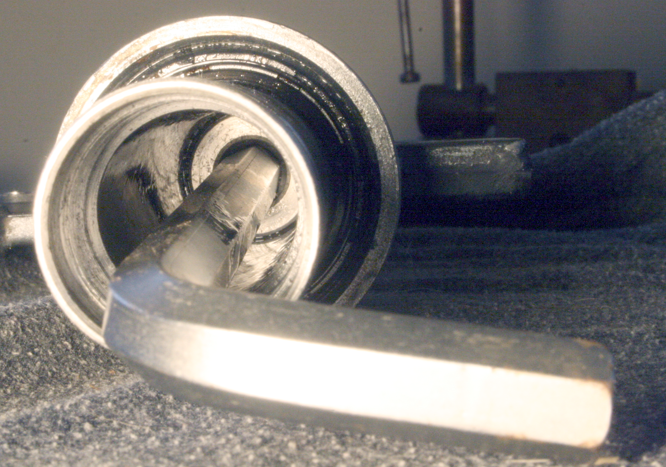

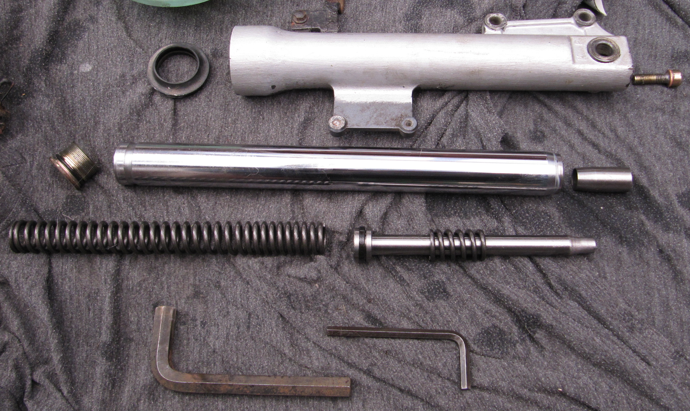

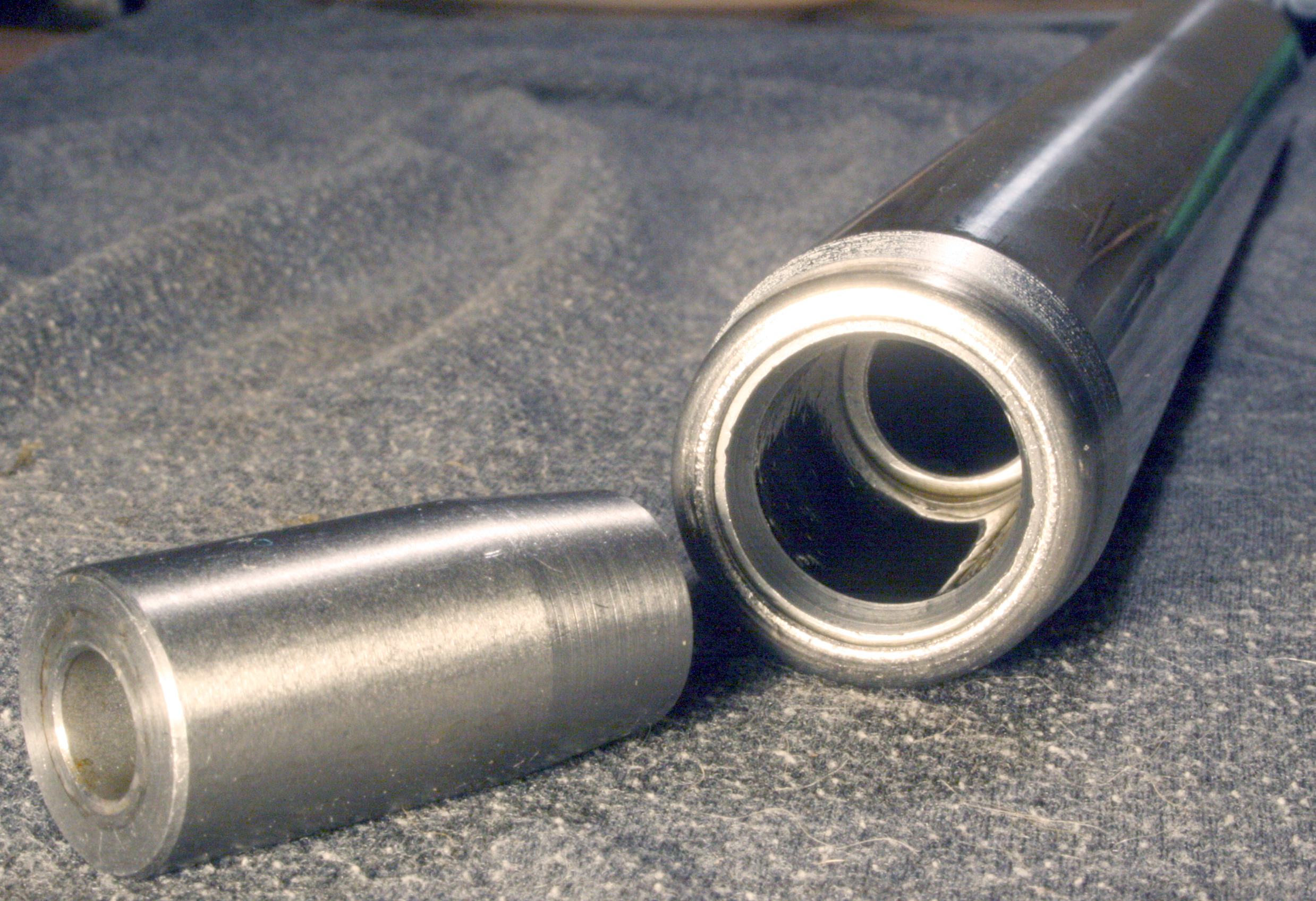

Adskilt støddæmper. 12" hjul.
Fede billeder. Tak for du gider tage dem.
Gad vide om det er til at få de pakdåser nogen steder.
Må se hvor meget vand jeg kan få ud af min når jeg prøver.
Tror hvis man sætte væsken stille i lang tid at så skiller olien og vandet fra hinanden.

Fed billedserie :)

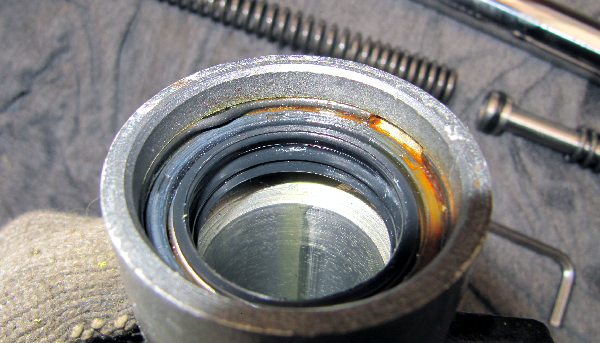

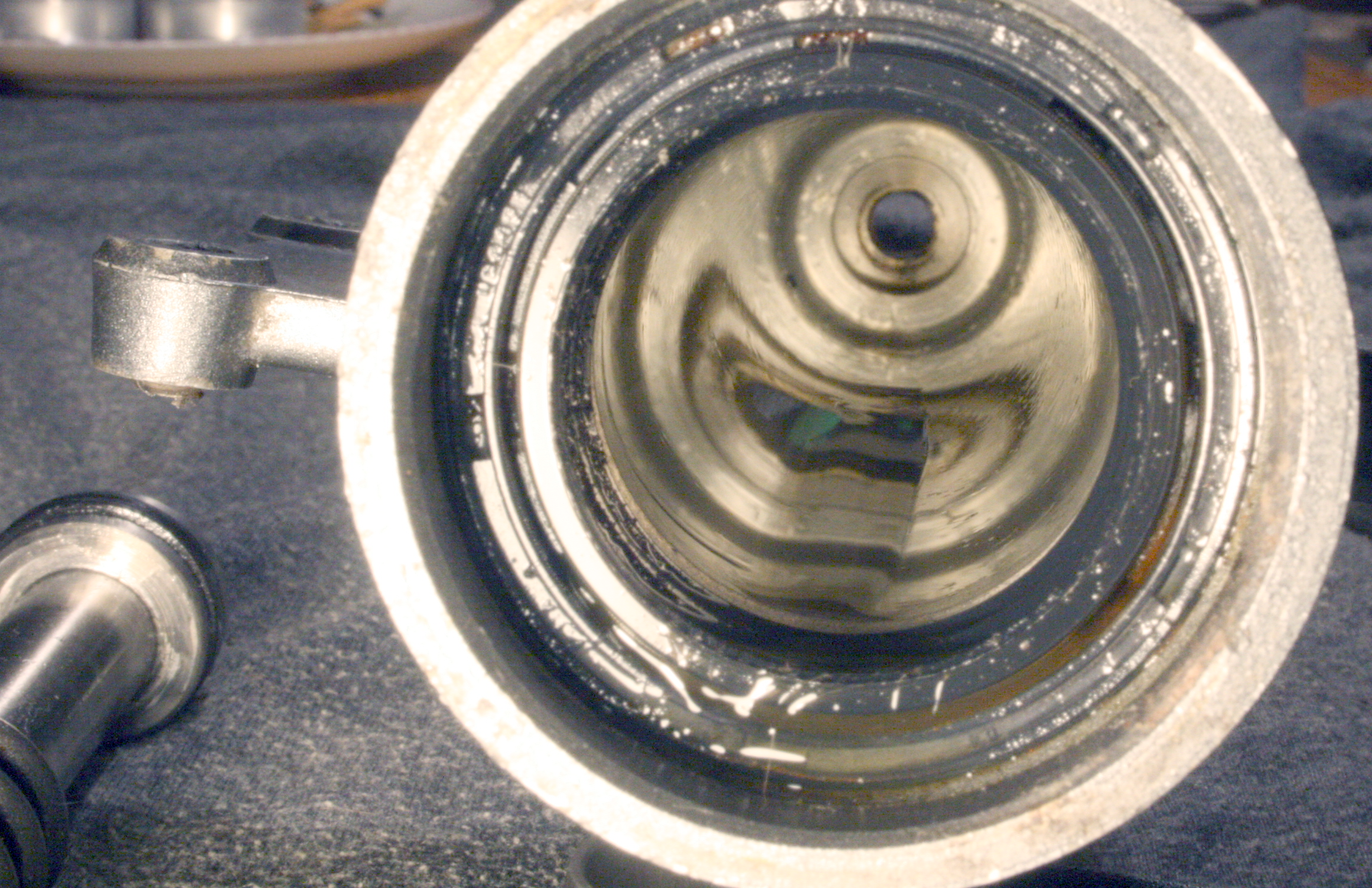

På det næstsidste billede tror jeg vi har synderen, til alt det vand, du fandt i støddæmperen, en knækket O-ring :problem:
Kunne det tænkes, at forskelligt tryk, i de to forgaffelben kan have været hele problemet med, at den kørte skævt i svingene? For så vil forhjulet jo forsøge at vride sig lidt :?
Er det ikke låseringen du forvæksler med en knækket o-ring.
Den holder pakdåsen på plads.

Det er sjældent man får set, hvordan en støddæmper ser ud indvendig. Fine billeder, Kymconørden.
scootergrisen skrev:Gad vide om det er til at få de pakdåser nogen steder.
Ja, godt spørgsmål. Har ikke søgt på selve pakdåsen, men bare det at finde en løs dæmper virker ret svært.
Og et sæt til 2000.- er da helt helt hen i vejret. :o
TOCA skrev:Kunne det tænkes, at forskelligt tryk, i de to forgaffelben kan have været hele problemet med, at den kørte skævt i svingene? For så vil forhjulet jo forsøge at vride sig lidt :?
Ja, der må da være noget der.. .
Hvis den ene side dæmper hårdere end den anden, (uens olie/vand) vil den vel forsøge at vippe scooteren til den modsatte side..
Og i manualen er tolerancen osse ret lille på forskellen af oliemængden. 1 sølle ml må forskellen være, nok så de dæmper så ens så muligt.:think:
Mht 2006eren der blev splittet, var det ikke kun evt dæmperne, men den havde en fejl i selve ”styre-geomatrien” eller hvad det hedder,
den var helt gal.
Jps skrev:Det er sjældent man får set, hvordan en støddæmper ser ud indvendig. Fine billeder, Kymconørden.
Takker og helt enig, ikke mange relevante billeder kunne jeg finde, for lige at se hvad der var i vente.
Og de fleste diagrammer af en dæmper bliver man bare helt rundtosset af at kikke på. :crazy:

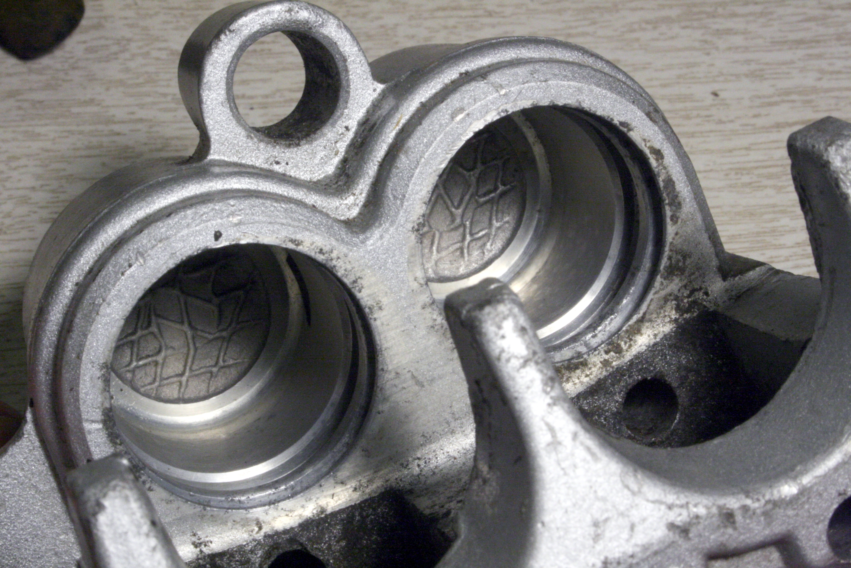

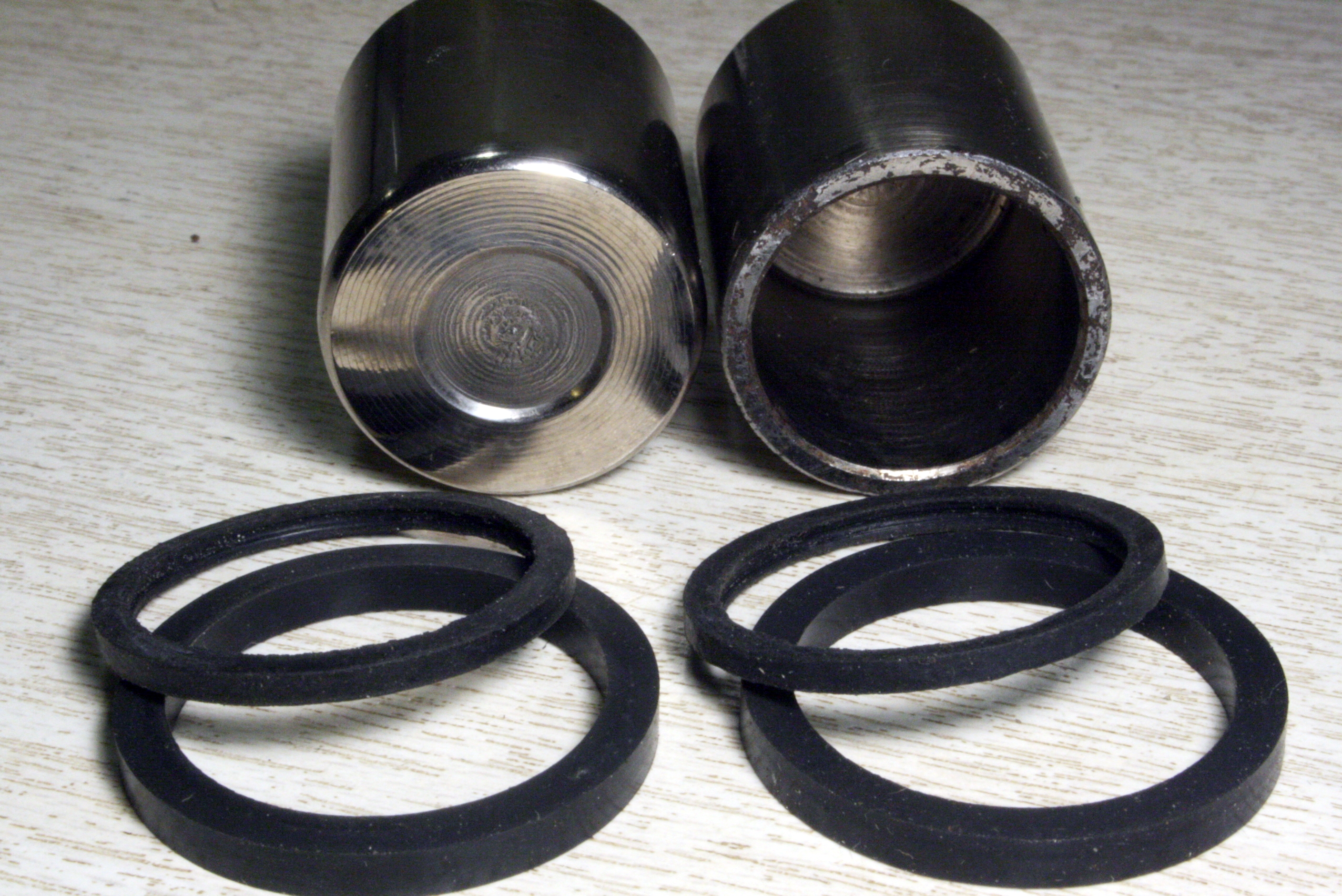

Et par skud af bremse-kaliberen.
