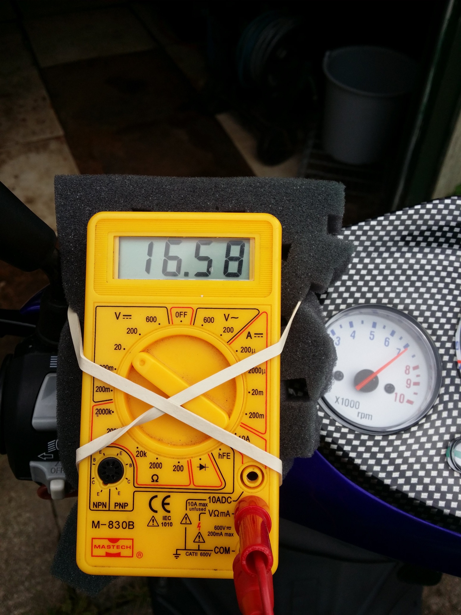

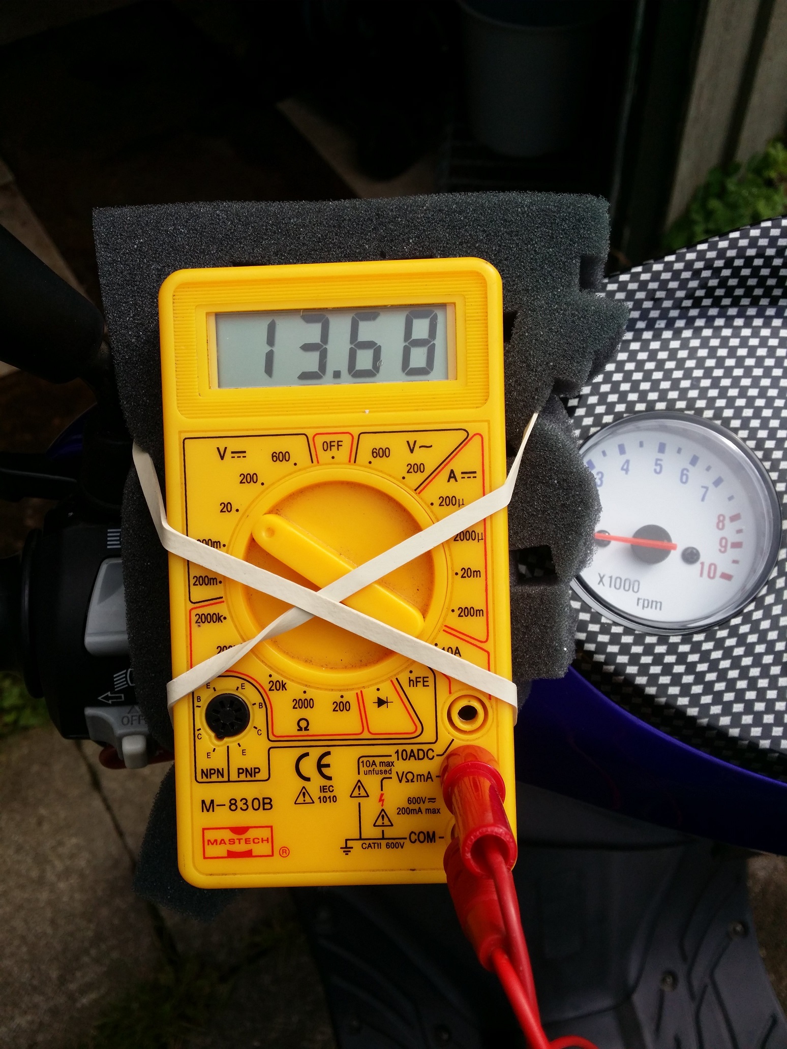

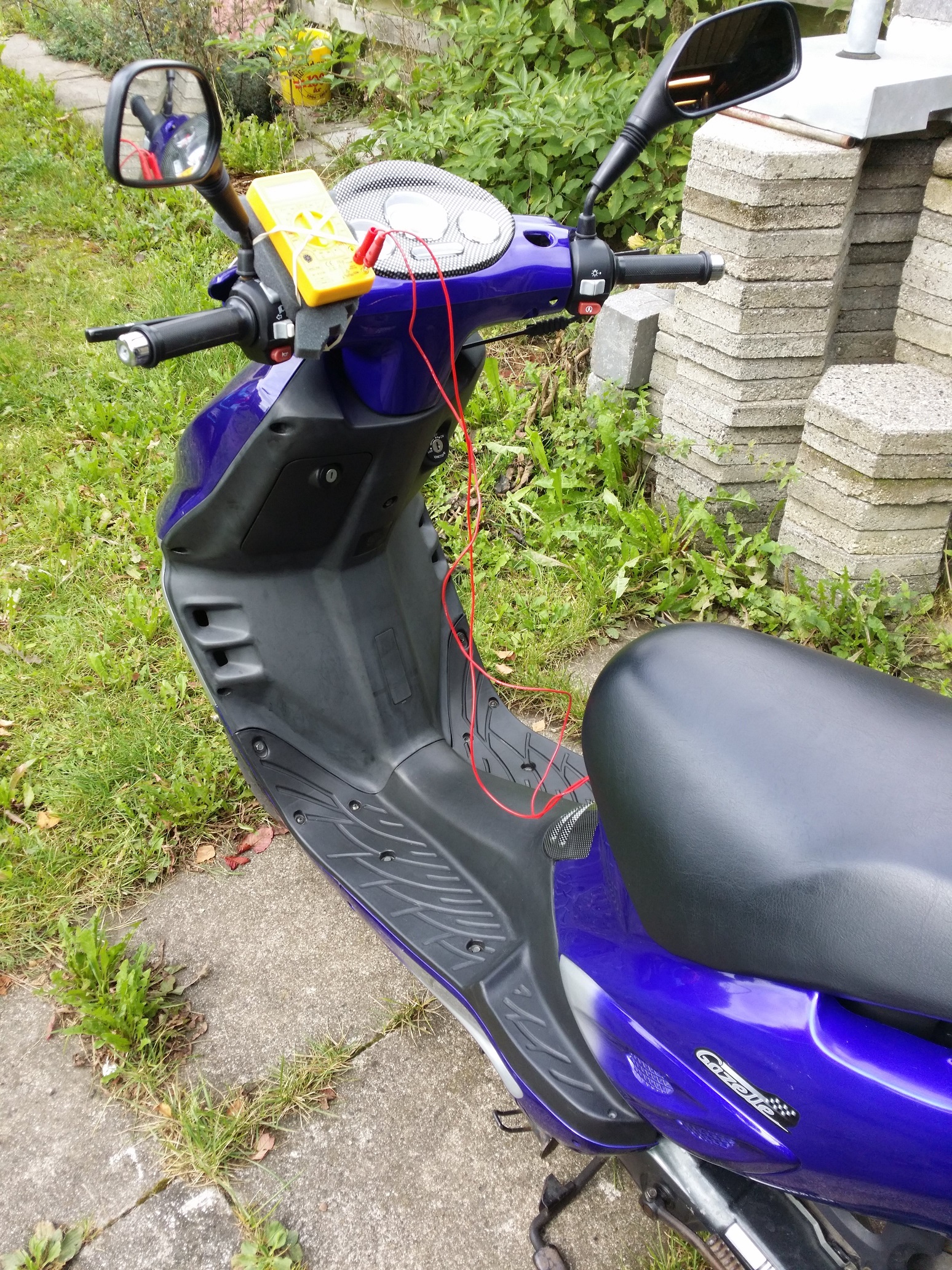

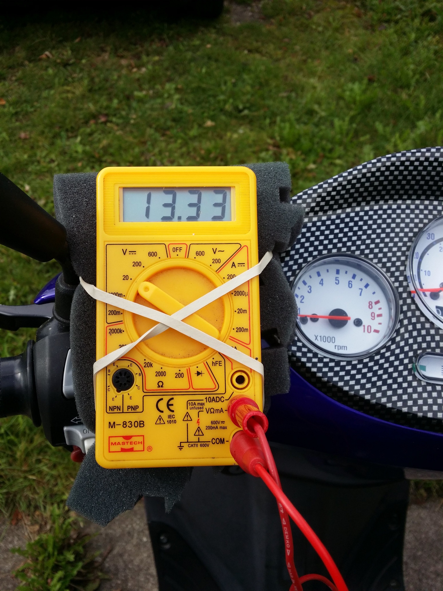

Så fik jeg målt ladespændingen på Adly'en.
Batteriet var blevet ladet op med en impuls lader dagen før test kørslen.
Som jeg kan udlede af målingerne at regulatoren må stadig være defekt.
Lavede en sammenligning med PGO'ens ladespænding ved full speed. er råstabilt ved 14.85Volt
Hvor på Adly'en viste flukturerende ladespænding under kørslen.
Må prøve at købe et PGO regulator. Og prøve igen
